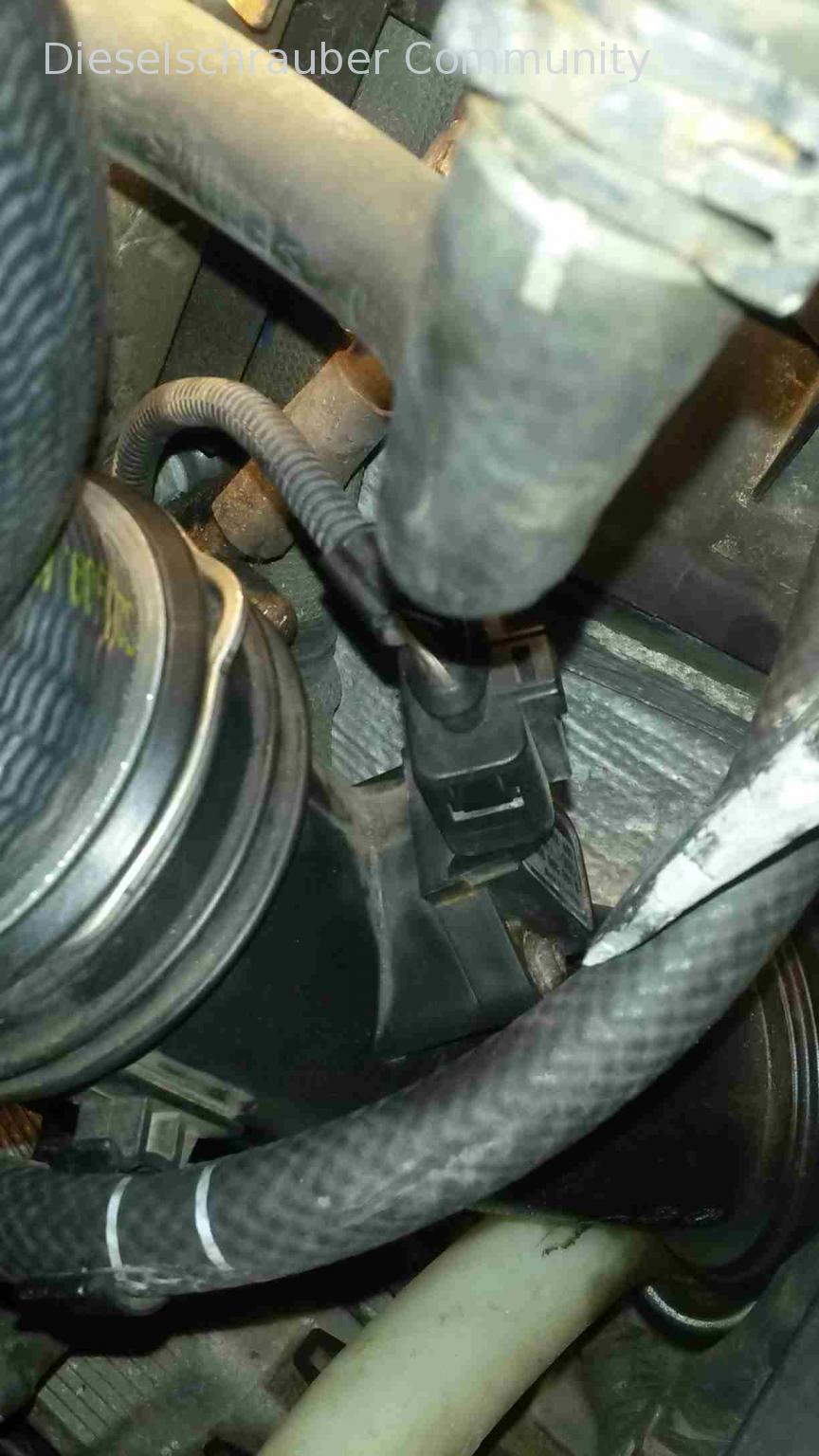

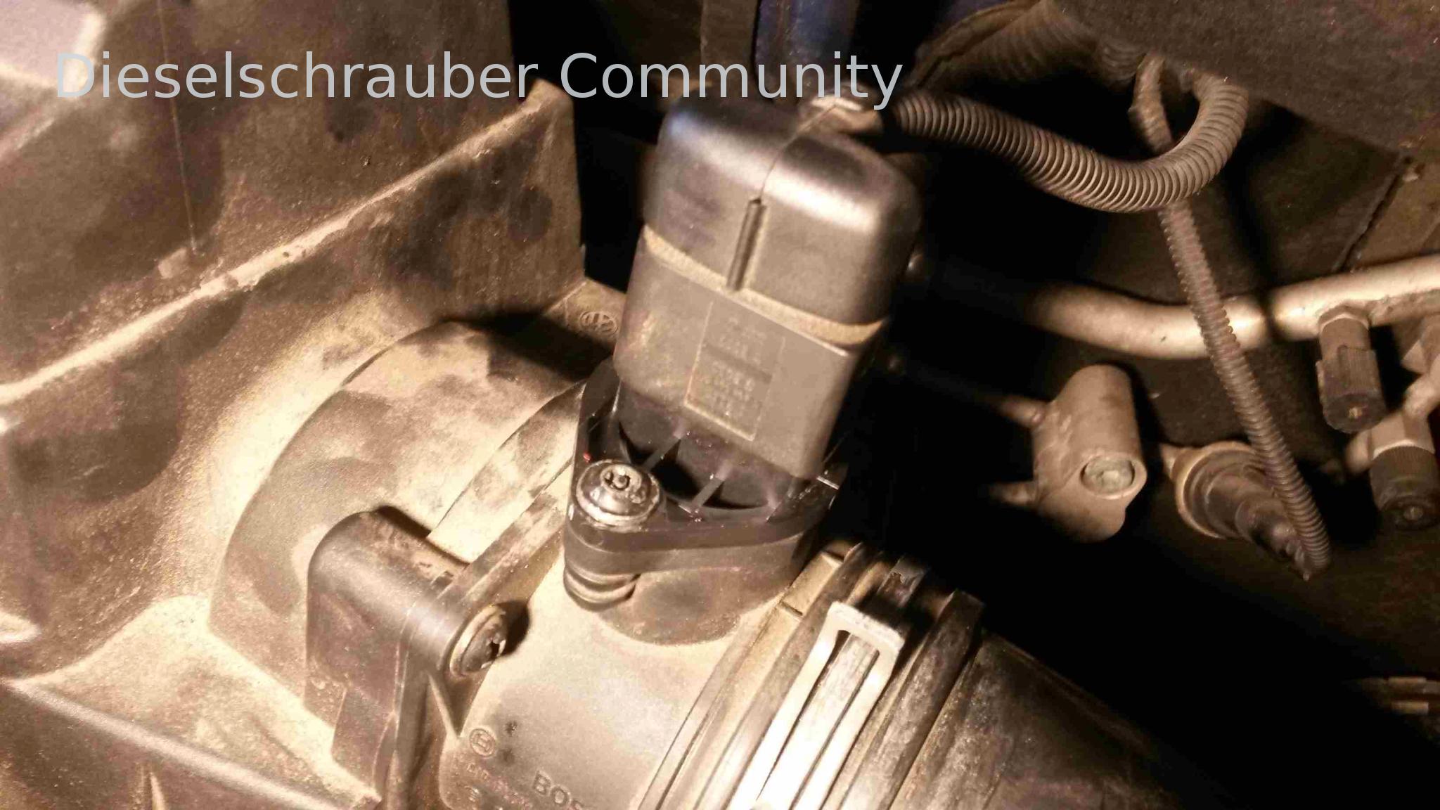

Seit längerer Zeit habe ich Probleme mit einer Überschreitung des Turboladedrucks. Versuchsweise habe ich Regelventil N75 erneuert und da erfolglos nun den LMM, hier fehlt aber noch die Probefahrt die ich heute machen werde.

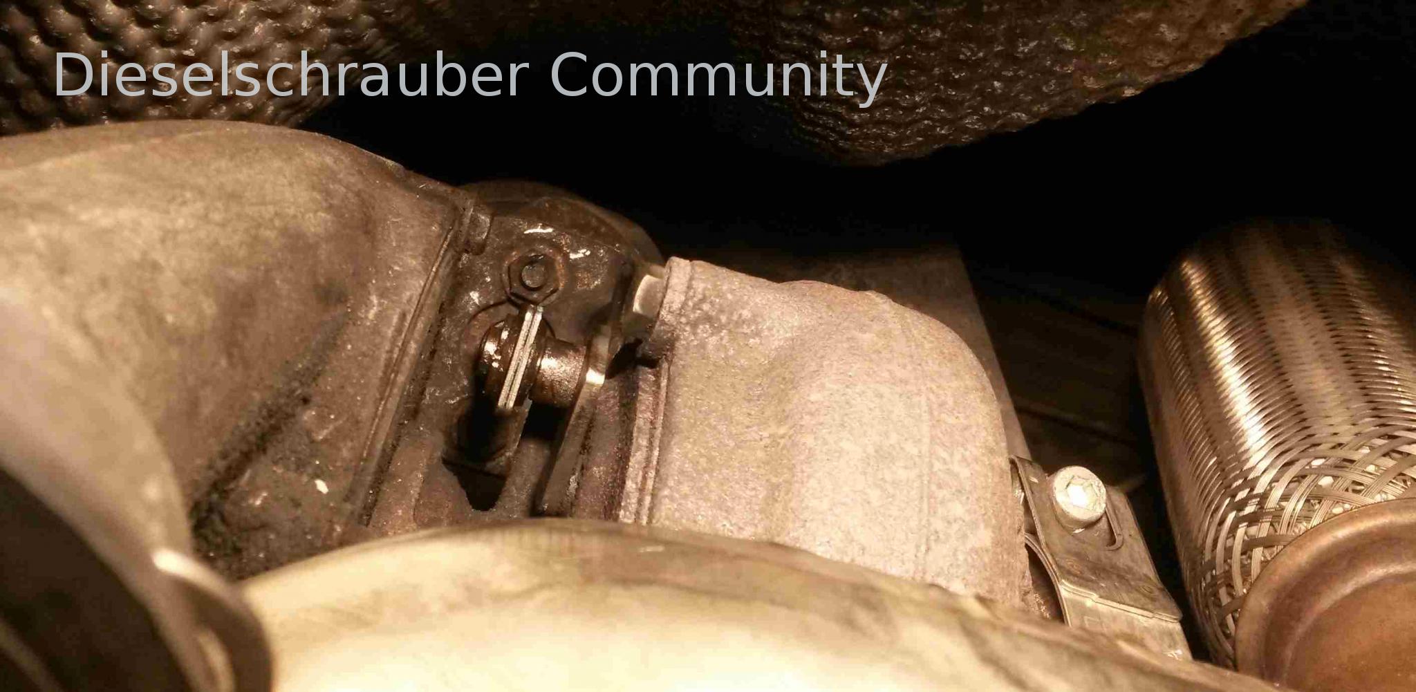

Sensoren erfassen Meßwerte -> Regelventil N75 steuert Unterdruck auf die Dose am Turbo -> ein einstellbares Gestänge dreht den Hebel der VTG Verstellung, bis auf eine Maxposition mit einstellbarer Anschlagschraube.

-Auf der Fahrerseite sitzt ein Ladedrucksensor in einem Plasterohr. Ist dieser nur für den Notlauf da oder wird der auch für die Ladedruckregelung verwendet?
-Haben die Lader ein Waste-Gate-Ventil? Ich höre bei Turboaktion immer ein deutliches Luftzischen welches vor dem Notlaufproblem möglicherweise nicht da war. Das Ladeluftsystem ist mittlerweile nach etlichen Nachbesserungen dicht. Ob an der Hebelwelle des Turbos Abgas austritt wollte ich noch mit Seifenwasser prüfen. Ich sehe aber keinen Ruß.

LMM

Ladedruck-Tempsensor

Regelventil

Bei diesem Fehler bringt der LMM auch nichts.
Du hast wahrscheinlich eine schwergängige VTG, oder dein Ladedrucksensor zeigt zu hohe Werte an.
Zur min max.Position, max. Unterdruck (im Leerlauf) viel Ladedruck, wenig Unterdruck an der VTG Dose wenig Ladedruck. Ladedruck wird also reduziert so wie die VTG bei nicht laufendem Motor steht.

Gute Nachricht!
Das ewige Notlaufproblem ist ohne neuen Turbo plötzlich verschwunden, nachdem der LMM drin war UND
jetzt vermutlich die Ursache:
ich bemerkt habe dass die VTG-Verstellung zwar per Hand ruckfrei gegen die Kraft der Feder in der Unterdruckdose bewegt werden kann,
ABER es beim Ziehen in Richtung Nulllage einen "klemmenden Schnappeffekt" gab.
Ich habe dann per Hand den Hebel einige Male von Nulllage bis Maximum hin und her bewegt bis der Klemmer weggearbeitet war.
Das paßt zu Deiner Erklärung!
Ruhelage/kein Unterdruck = geringer Ladedruck.
Hebel geht nicht ganz "auf Null" = Ladedruck folglich irgendwann zu hoch.
Nun bin ich gespannt ob da nur etwas Ruß im Weg war oder ob die VTG-Mechanik verschlissen und hakelig geworden ist.
