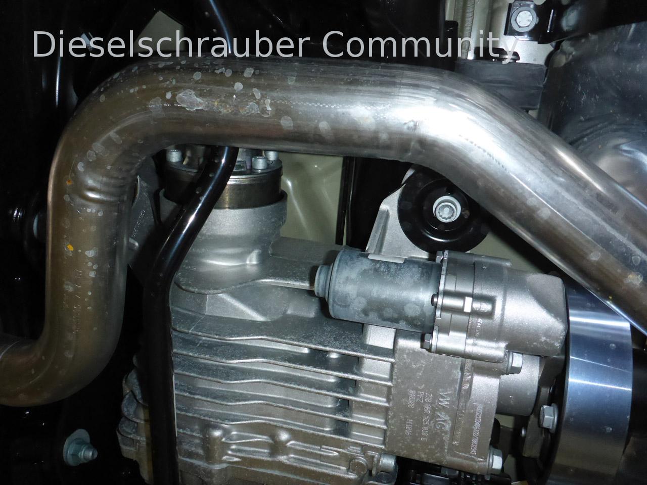

So hier mal meine Haldex V, die ja angeblich keine Möglichkeit zum Ölwechsel und auch nun endgültig kein Filterelement mehr hat das man wechseln könnte.
So hab ich da zumindest recherchiert bis jetzt - ich bleib aber weiterhin dran,
weil ich nach 20Tkm das Öl wechseln möchte und nicht glauben kann, dass dies nicht mehr gehen soll.
Bei meinem neuen Skoda Yeti hab ich mal hier Fotos gemacht.
Leicht zu erkennen drei Inbusschrauben mit Kupferdichtring am Gehäuse.
Na na, da müsste doch die unten zum Ölwechsel taugen.
Aber wie gesagt, bevor ich da dran gehe werde ich natürlich nochmal Erwin (siehe Fehlerdatenbank) und Elsa kontaktieren.
