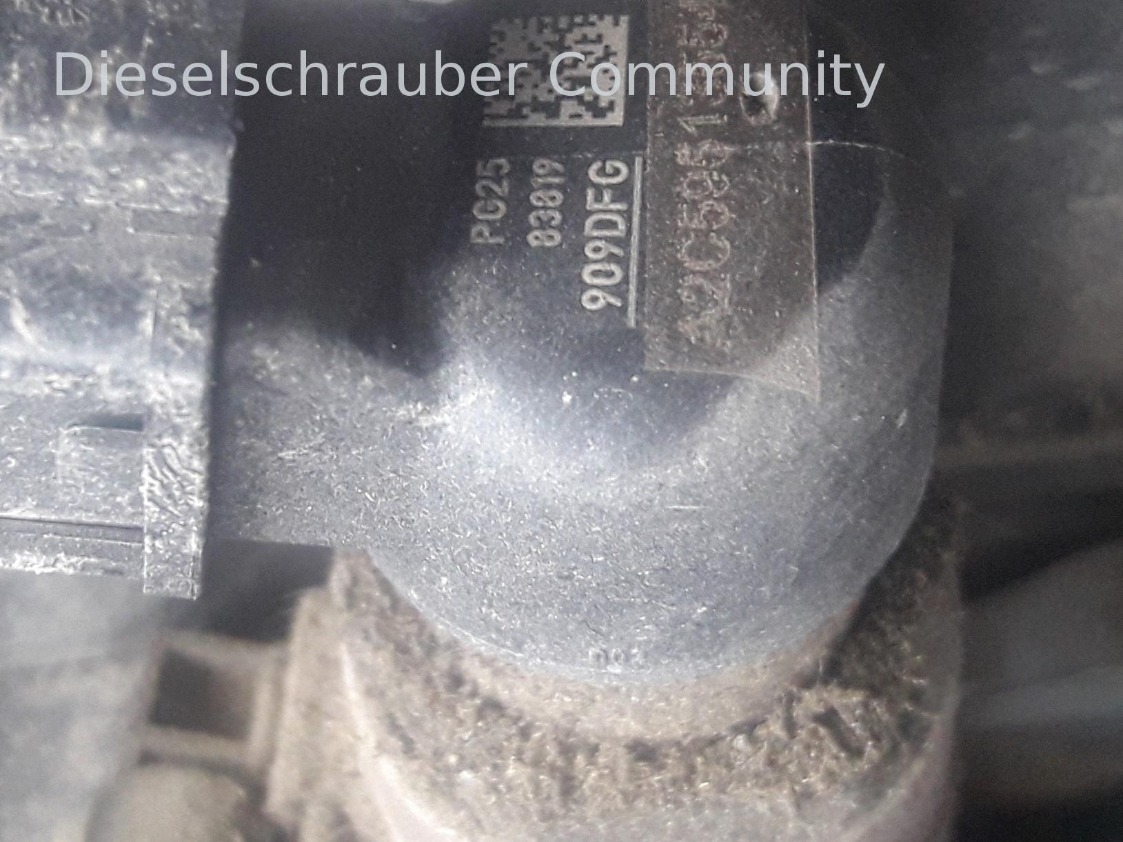

Hallo Leute,
Ich habe einen Caddy mit 1.6 Liter CR TDI Motor. 420900km.
Ich habe heute aus reinem Interesse die Kalibrierwerte der Injektoren angeschaut und mir ist aufgefallen das diese laut VCDS 7 stellig sind, am Injektor sind aber nur 6 Stellen. Laut Vcds wird hinten eine Null gespeichert, ist das richtig so oder gehört die Null an den Anfang?
Laut vcds ist beim Injektor (Foto anbei): folgender Wert hinterlegt:
909DFG0
Injektoren wurden bei 380000km getauscht.
Anbei ein Foto eines Injetors.
Motor läuft relativ gut, jedoch etwas knackig.
mfg
axp

Beitrag05-11-2017, 12:11    Titel: 1.6 CD TDI CAYD 75kW Zitieren
gute Frage, wenn der Motor aber ok läuft und keine Auffälligkeiten bestehen, würde ich an der Injektorcodierung besser nicht herumspielen.
Eine Null würde ich, wenn überhaupt, dann an den Anfang der Codierungswurst stellen, dies aber ohne Gewähr da alle meine Motoren 2.0 TDIs sind und ich mit den 1.6 TDI Einspritzsystemen wenig Erfahrung habe.

Beitrag08-11-2017, 12:58    Titel: 1.6 CD TDI CAYD 75kW Zitieren
Zitat von folgender seite:
http://forums.ross-tech.com/showthread.php?3396-Coding-injectors-CAYC-engine-1-6TDi/page2
Yeah it's a 6 digit code, I'm well aware of the additional 0 needed, but I tried all this already and when I attempt a coding it states a security access is required. Then I try whatever security access codes I have got but none work. (FYI I was a VAG dealer tech for 13 years, how simple things have changed!! Lol)
Dana, I actually have a map stored for this which I will post when I get near my laptop. But I'm not sure if it's going to be of any use . (Well I hope I have as I've never use these before)
Also passt das so. Danke nochmals für die Info.
