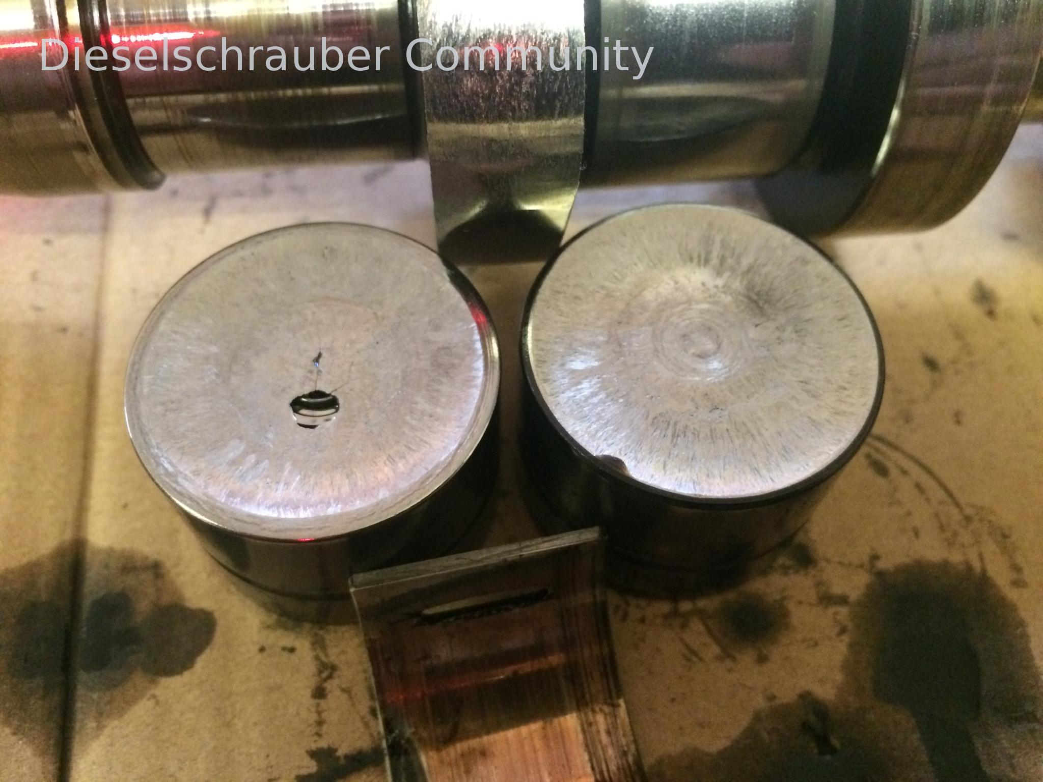

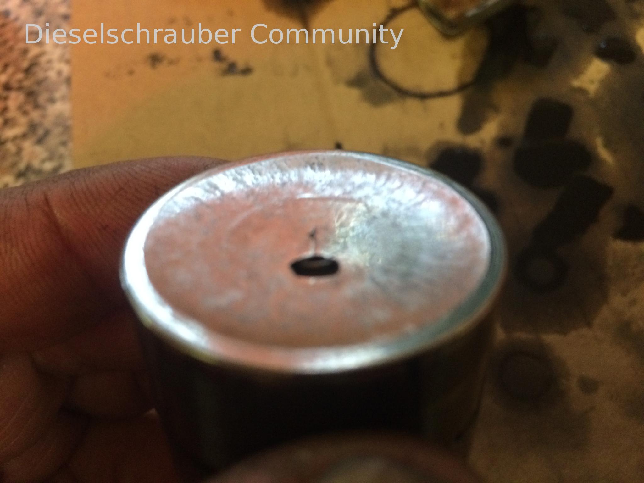

Hallo ins Forum, hatte wieder Schmierpfoten am Wochenende. Nockenwelle deren Lager und Hydrostößel vom ersten Zylinder waren stark verschlissen. Mein Teilelieferant konnte nicht liefern, da habe ich in der Bucht von Kolbenschmidt (Tschechei) einen Nockenwellensatz bestellt und eingebaut.Jetzt läuft der Touran wieder ruhig.
Ich habe mal zwei Bilder gemacht, solche verbeulten Hydrostößel habe ich noch nicht gesehen. Schönes Wochenende Wolfgang

Bitteschön Rainer, damit du weißt wie lange dein Auto noch hält. icon_lol.gif
Schönen Sonntag noch, Wolfgang

Ich hab' aber keinen 2-Ventiler mit Tassenstößeln. Alle 4-Ventil TDI (PD und CR) haben Rollenschlepphebel. Siehe z.B. SSP 403 icon_razz.gif

Hallo Rainer,wenn da was klappert wird's aber teuer, mein NW-Satz hat 355 Teuronen gekostet. icon_rolleyes.gif Liebe Grüße Wolfgang
