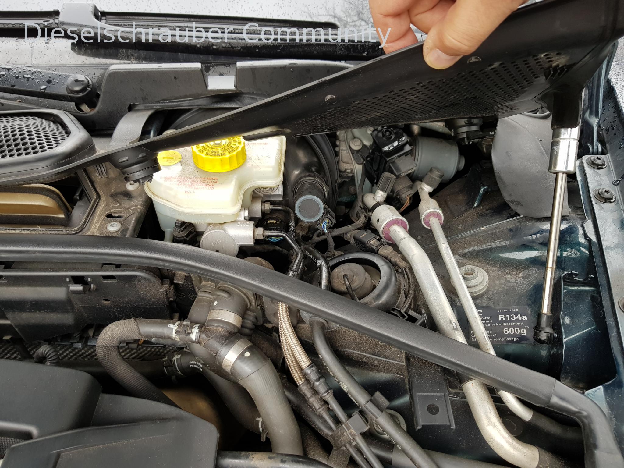

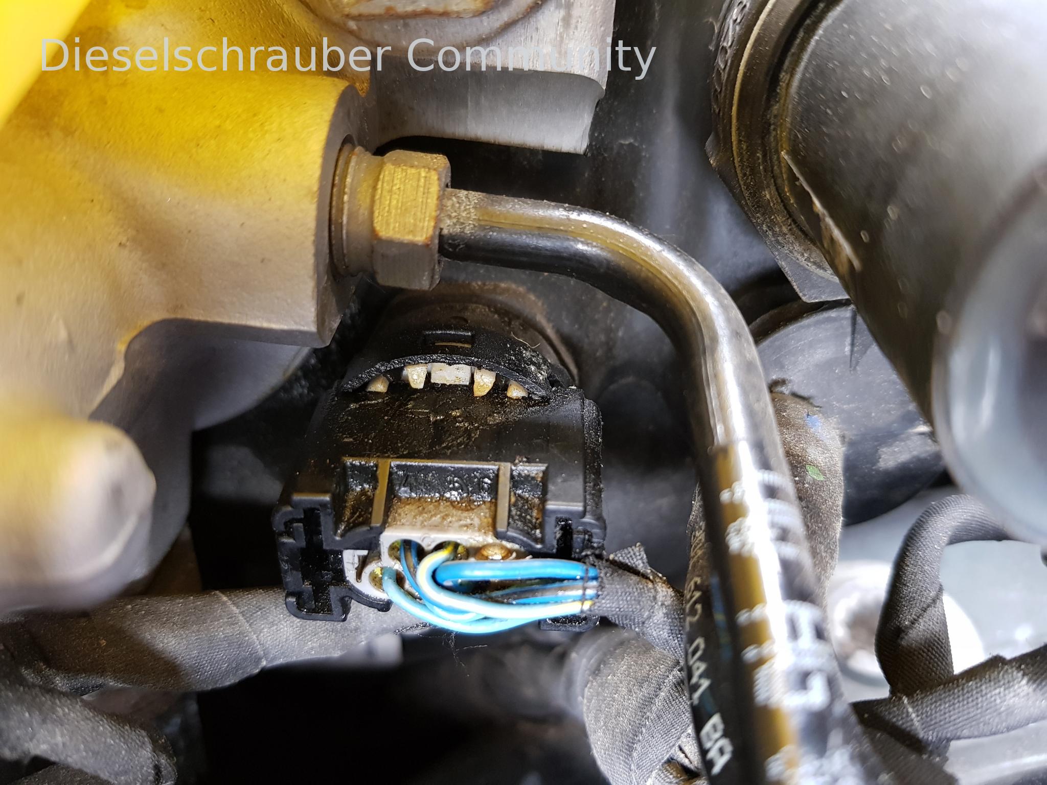

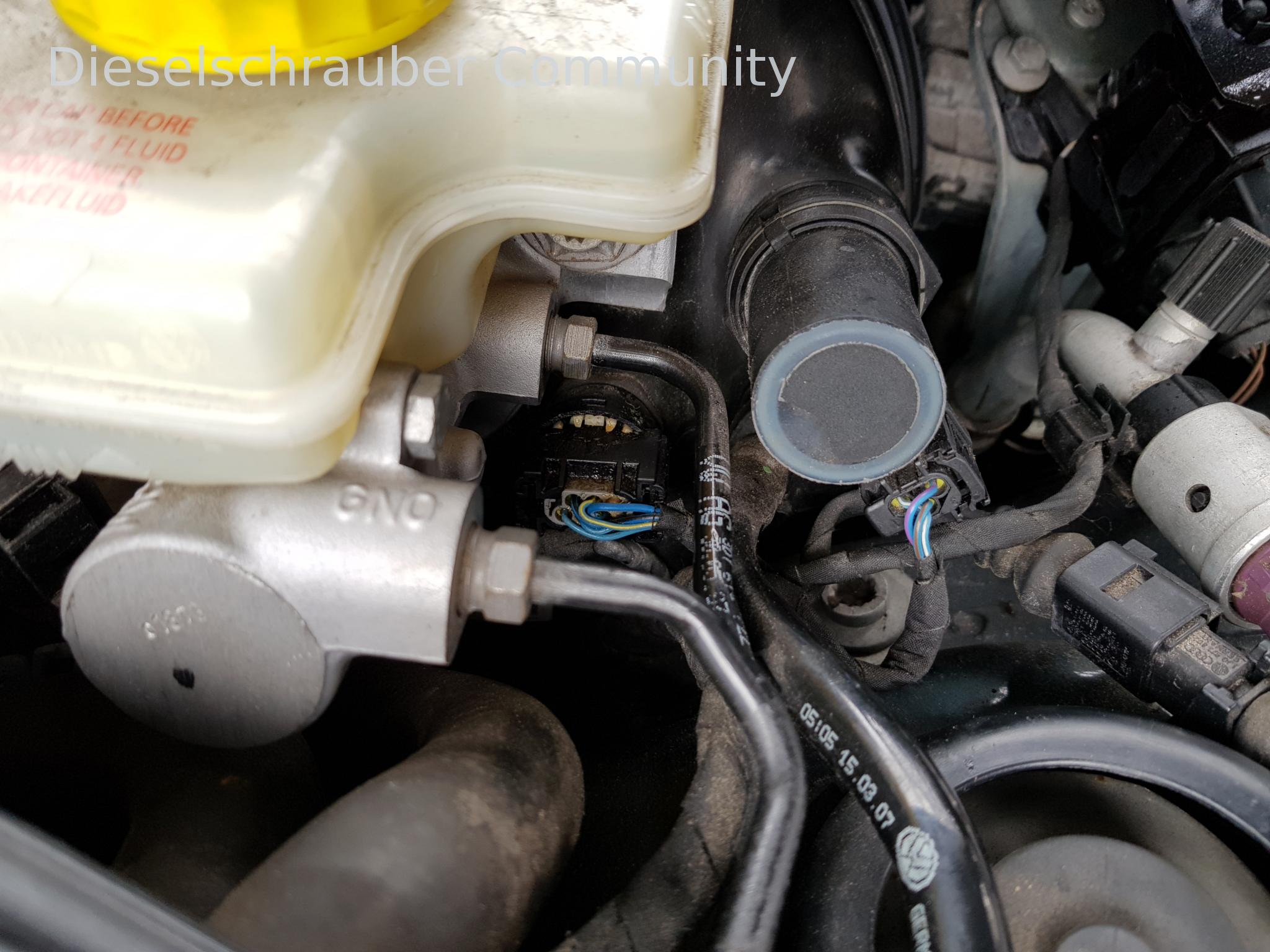

Beitrag07-03-2018, 13:21    Titel: Nachtrag Antworten mit Zitat
Leider muss ich das Thema noch mal aufwärmen... das Problem ist noch nicht völlig gelöst.
Es liegt definitiv an der Steckverbindung T6ac, die für die ADR an den Löseschalter und das Ventil im Bremskraftverstärker geht. Da ist entweder was abgesoffen oder sogar beschädigt. Kurzum: Der Stecker muss ab und ich gestehe... daran scheitere ich!
Weiß jemand, wie das verdammte Ding abzuziehen geht? Ich kann es weder richtig erkennen noch erfühlen, wie der verriegelt ist. Drumrum ist kaum Platz und die Leitungen lassen sich auch nicht mal eben aus dem Weg räumen. Hat jemand Erfahrung damit? Ich möchte ungern wegen eines Steckers in eine Werkstatt fahren.
An der Seite drücken will irgendwie nicht richtig gehen, irgendwas raus ziehen funzt auch nicht. Hat den mal jemand ab gehabt und kann mir beschreiben, wie man das mit welchem Werkzeug macht, ohne dass was kaputt geht? Oder ein Video davon?
Würde mir wirklich helfen.
Danke Euch im Voraus und
beste Grüße aus Berlin,
René
 Und im Detail
 Dateigröße:  3,67 MB
 Angeschaut:  607 mal
 Stecker gut zu sehen.
 Dateigröße:  3,22 MB
 Angeschaut:  552 mal
 Weitere Umgebung
 Dateigröße:  4,1 MB
 Angeschaut:  2187 mal

Beitrag07-03-2018, 14:59    Titel: Phaeton ACC / Front Assist Problem... Antworten mit Zitat
1) Zuerst Stecker vollständig auf die Buchse aufschieben, um die Verriegelung zu entlasten (also noch nicht ziehen, sondern schieben, wie mit blauem Pfeil angedeutet).
2) Dann die beiden Rasthebel drücken (rote Pfeile), damit wird vorne eine Verriegelung freigegeben (sofern diese gemäß Punkt 1 entlastet wurden).
 Dateigröße:  1,33 MB
 Angeschaut:  633 mal

Beitrag08-03-2018, 17:24    Titel: Danke nochmals... Antworten mit Zitat
Problem solved.
Ich hatte am verkehrten Teil gezogen. Das weiße Gedöns gehört nicht zu dem, was man raus zieht.
Es war also definitiv dieser Stecker. Ist nicht immer alles Radar, wenn's das Front Assist betrifft...
Danke Euch.
