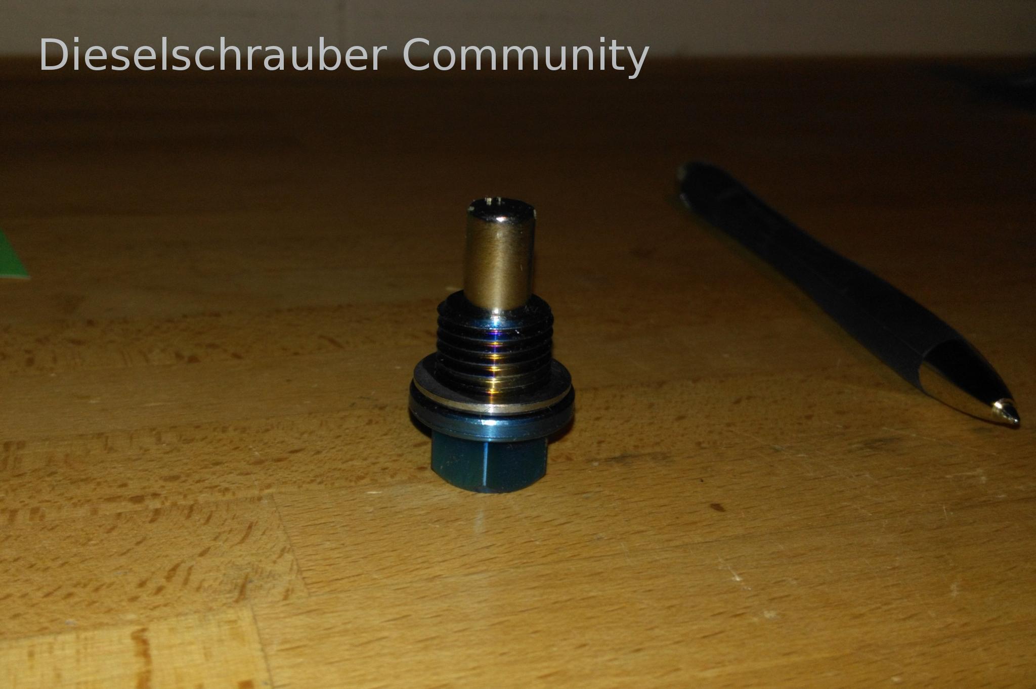

Beitrag30-07-2019, 23:31    Titel: magnetische Ölablassschraube Antworten mit Zitat
Zeit für einen Ölwechsel und Verbau der magnetischen Ablassschraube. icon_biggrin.gif

Beitrag31-07-2019, 9:25    Titel: magnetische Ölablassschraube Antworten mit Zitat
Die Ölablasschraube sieht recht gut aus und ist bestimmt für den T6:). Ist das Gewinde lang genug? Wo gibt es die ?

Beitrag31-07-2019, 17:29    Titel: magnetische Ölablassschraube Antworten mit Zitat
kiter hat folgendes geschrieben:
Grenzwertig, aber geht so. Darf man halt nicht gefühllos anknallen. icon_cool.gif
