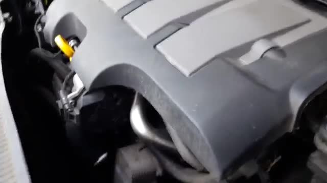

Hallo Forum,
ich hoffe, der Link funktioniert.
Wenn ich das Video gleich hier hoch geladen hätte, mein Webbrowser es nicht voreilig cachen würde und ich nicht ein ungeduldiger Mensch wäre, hätte ich dem Admin Arbeit erspart.
Dieses Klackern hat mein Motor ab und zu. Es tritt bisher nur sehr selten auf. Hat das schon mal jemand gehabt?
Letzten Herbst hatte ich das ein paar mal, den Winter über nicht und jetzt am Dienstag wieder icon_question.gif icon_question.gif icon_question.gif
Es geht keine Lampe an, kein Fehler und Leistung fehlt auch nicht, Öl auch OK.
Gruß Jörg
Sporadisches Geräusch 2.0 TDI CFHD - Motorgeräusch VW Diesel, hört sich an wie ein Trecker.mp4

Zahnriemen und dessen Spanner schon geprüft?
Ich würde schauen, ob sich durch Spiel irgendwo etwas aufschwingen kann. Möglich ist auch, dass sich das Zweimassenschwungrad intern verkantet.
Geht das Geräusch weg, wenn Du den Motor kurz auf 4000rpm gebracht hast?

ich habe nur kurze Gasstöße gegeben, sicher nicht bis 4000.
Im Moment ist ja wieder alles normal. Ich muss warten, bis es wieder passiert, bis ich das testen kann.
Wodurch könnte das ZMS kaputt gehen? Bei meinem 6L hat es schließlich fast 500000km gehalten. Meine Fahrweise hat sich nicht geändert. Vielleicht die Qualität icon_rolleyes.gif

Wie ist es bei einem direkten Neustart wenn das Geräusch da war?

letztes mal wars sofort wieder da, auch gleich nach dem Start. Das war das erste mal, dass ich was klackern gehört hatte, dieses Jahr.
Davor hatte ich das Klackern letztes Jahr, als es noch etwas wärmer war. Ich hätte es mir merken sollen, auf jeden Fall im Sommer und im Herbst. Da hatte ich schon mal versucht es aufzunehmen, das Geräusch ging bei laufendem Motor von alleine weg, also bevor ich mein Smartphone in Position bringen konnte.
Vielleicht was mit einem Injektor? Steuergerät? Falls Geräusch da, mit Kältespray einsprühen? Korrekturwerte auslesen? Bei einem sporadischen Fehler, befürchte ich etwas elektrisches.
Ich habe heute mit einem Meister von Seat gesprochen. Der hat sich das Video angesehen und weiß auch keinen Rat. So was hatten die noch nicht. Ich soll mal versuchen das Geräusch zu provozieren. Im Moment hat es keinen Sinn in die Werkstatt zu fahren, da der Motor keinerlei Auffälligkeiten hat.
