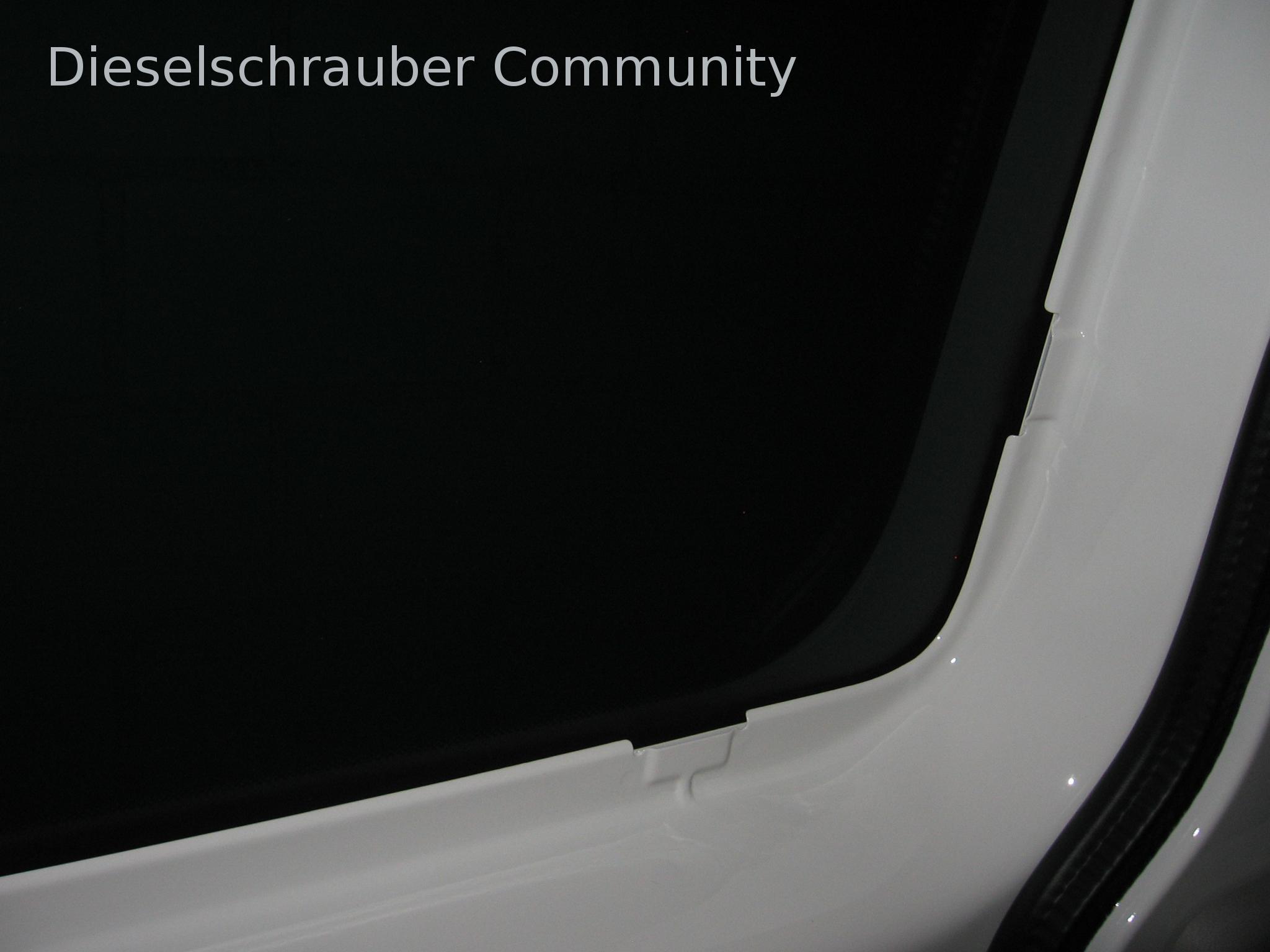

die eingeklebten hinteren Scheiben beim T6 Kastenwagen besitzen einen kleinen Spalt zum Blech. Was meint ihr, ist es sinnvoll, diesen bezüglich Schmutz und eventuell herablaufendem Kondenswasser mit geeigneter flexibler Fugenmasse zu verfüllen?

nur wenn Du sicherstellen kannst, dass der Hohlraum vollständig ausgefüllt ist und nach dem aushärten auch bleibt. Nicht, dass sich dort Schimmel bildet.
