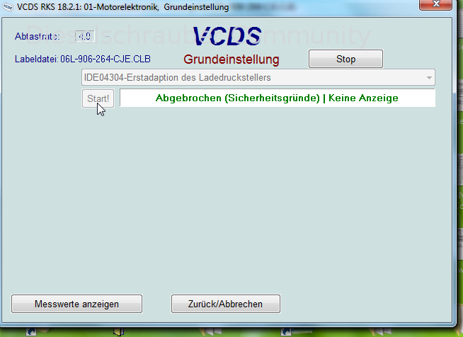

bei meinem A5 2012 1,8 TFSI ist der Stellmotor für den Ladedruck defekt (Ein Zahnrad im Stellmotor ist gebrochen). Die EPC Leuchte ist immer an.
Nun habe ich den Stellmotor getauscht und das Auto fährt wieder normal. Aber die EPC Leuchte ist immer noch an?
Fehler siehe unten.
In einer Anleitung habe ich gelesen das der Stellmotor angelernt werden muss.
Es gibt auch eine Funktion für "Erstadaption des Ladedruckstellers" im VCDS, aber wenn ich diese Ausführe bekomme ich nur die Meldung "Abgebrochen (Sicherheitsgründe)".
Ist die Kalibrierung des Stellmotors mit VCDS möglich? Oder welche Schritte sind dabei durchzuführen?

lief bei der fehlgeschlagenen Anpassung der Motor?
MikeRa
Mitglied seit: 02.05.2018
Beiträge: 3
Beitrag03-05-2018, 8:05    Titel: Erstadaption des Ladedruckstellers Zitieren
ich habe es zuerst mit ausgeschaltetem Motor probiert und danach mit laufendem Motor.
Ich habe jedoch beide male den gleichen Fehler erhalten.
Lg

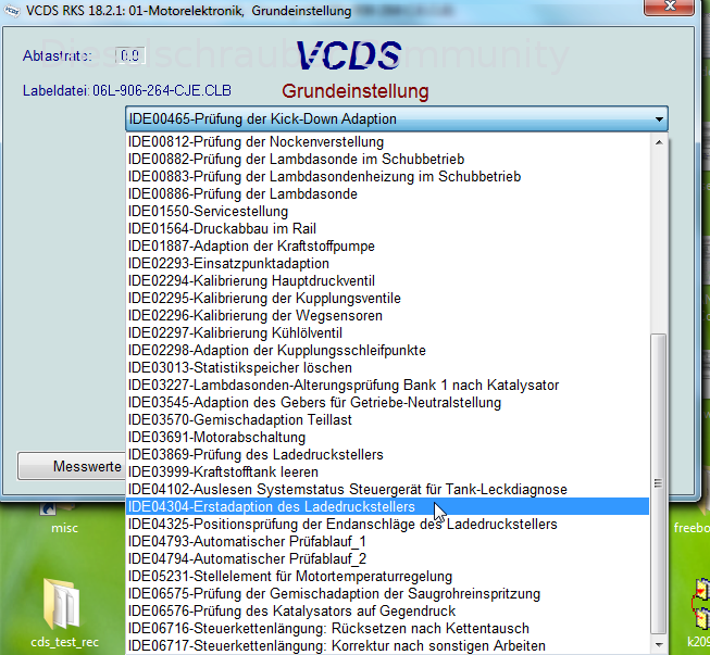

I schaue mal, ob ich dazu etwas herausfinden kann. Die beiden anderen Punkt "Prüfung des Ladedruckstellers" und "Positionsprüfung der Endanschläge des Turboladers" hast Du schon getestet?
Beiträge: 18113
dennis91 gefällt das.
Beitrag03-05-2018, 17:01    Titel: Erstadaption des Ladedruckstellers Zitieren
Sicherstellen, dass keine Fehlercodes während dieser Diagnosesitzung gelöscht werden, da einige
Motorsteuergeräte danach keine Grundeinstellungen zulassen, bis Sie die Verbindung zum Motorsteuergerät schließen,
den Motor aus und 30 Sekunden warten, bevor man es erneut versucht.
Dana hat folgendes geschrieben:
Zuerst [IDE00754*] Test der Drosselklappenanpassung (Prüfung der
Drosselklappenadaption) testen.
Vorausgesetzt, das klappt das Steuergerät ist fehlerfrei (unklar ob der genannte Fehlercode darunter fällt),
die folgenden Turbo-Tests:
1) [*IDE03869*] Prüfung: Ladedruck-Stellantrieb (Prüfung des
Ladedrucksteller)
2) [*IDE04304*] Erste Anpassung des Ladedruckantriebs
(Erstadaption des Ladedruckstellers)
3) [*IDE04325*] Positionstest der Endanschläge des Ladedruckantriebs
(Positionsprüfung der Endanschläge des Ladedruckstellers)
Ich schätze hier, aber ich habe den Eindruck, dass 1 nur eine Funktionalität ist.
Selbsttest. Ich glaube, 2 ist die eigentliche Selbstkalibrierung für neue Teile und
3 ist wahrscheinlich die Endstopp-spezifische Kalibrierung oder der Selbsttest.
Es schadet nicht, diese in beliebiger Reihenfolge zu verwenden, aber ich würde 2
gefolgt von 3, wenn ich einen neuen Turbo kalibrierte.

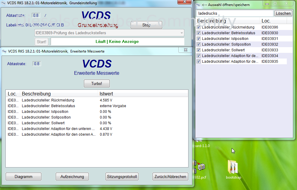

Beitrag07-05-2018, 7:00    Titel: Erstadaption des Ladedruckstellers Zitieren
Danke für die Hinweise, leider habe ich die Kalibrierung noch immer nicht durchführen können. Bekomme immer den oben genannten Fehler.
Das Problem habe ich jedoch umgehen können indem ich den Stellmotor mechanisch solange verstelle (Einstellschraube) bis die Endposition des alten Stellmotors erreicht wird. Die gespeicherten Endpositionen können im VCDS angezeigt werden und auch der aktuelle Ist-Wert des Stellmotors.
Danke und Lg
