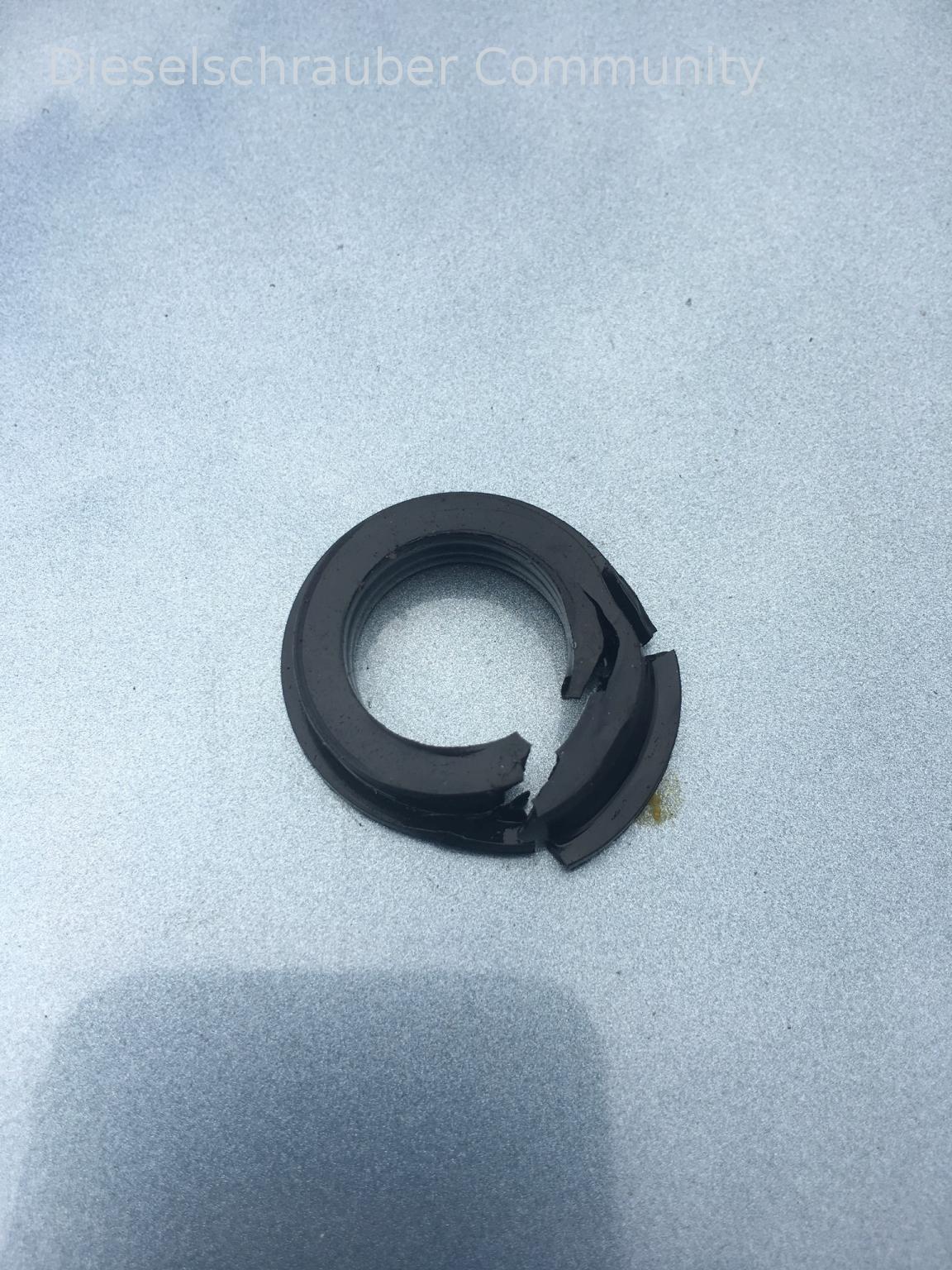

Hallo!
Wollte hier noch schnell die Lösung meines Problems posten, damit der oder die nächste nicht auch ewig lang herumsuchen muss und evtl. teure Teile tauscht.
Nachdem ich den Starter getauscht habe, und sich auch dabei keine Verbesserung eingestellt hatte, habe ich die beiden O-Ringe an der Tandempumpe getauscht und anschließend den Kraftstoffdruck bei VW messen lassen.
7,8 Bar bei 4000 u/min
4,2 Bar bei 1500 u/min
Keine Veränderung, wenn Rücklauf abgeklemmt wird.
Habe dann einen durchsichtigen Schlauch beim Rücklauf von der Tandempumpe und dem Dieselfilter eingebaut.
Wenn der Motor lief, war der Schlauch milchig weiß, also voller Luft. Bei Stillstand war eine ca. 10cm lange Luftblase im System.
Also habe ich den Dieselfilter ausgebaut, und siehe da - die innere Dichtung des Dieselfilters war völlig kaputt.
Also noch schnell um einen Dieselfilter gefahren, zusammengebaut - keine Luft mehr im Rücklauf.
Und der Passat läuft wieder!
Danke für eure Hilfe!
 Kaputte Dichtung Dieselfilter
