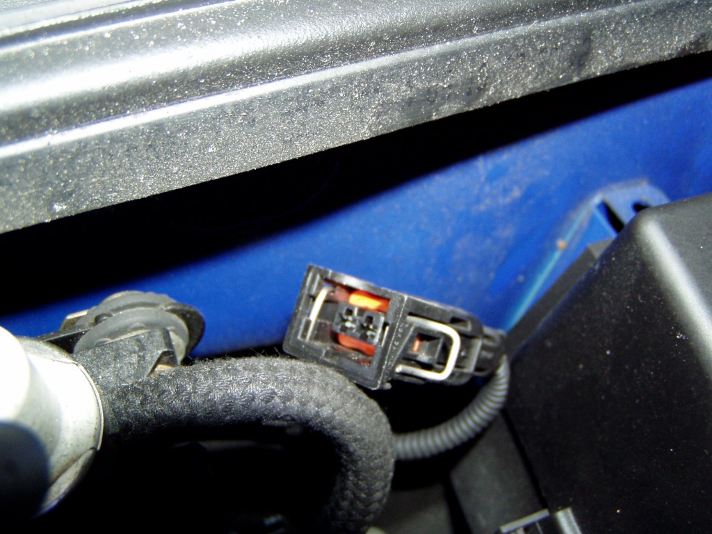

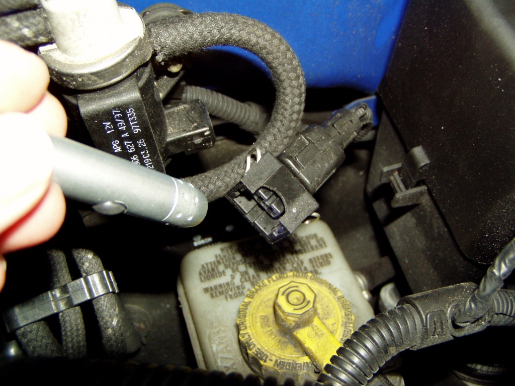

Beitrag30-01-2005, 16:36    Titel: Unterschied Druckwandler 1H0 906 627 A und 1J0 906 627 A Zitieren
Hallo Leute!
Hier ein Bilderupdate von meiner Seite. Ich hoffe, man kann sowohl den "alten" Druckwandler 1H0 906 627 A als auch den Stecker gut erkennen.
Interessant wären die gleichen Aufnahmen vom "neueren" Teil mit der Nummer 1J0 906 627 A.
@Jan6KProfil anzeigen: Jan6K:
Ist in Deinem ASV nicht schon der neuere Druckwandler verbaut? Könntest Du mal ähnliche Bilder zum Vergleich anfertigen?
Alex
