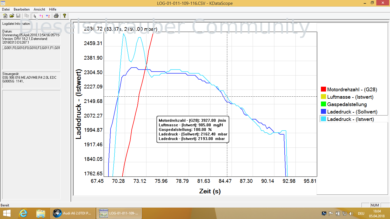

bei dem Soll/Ist Verlauf des Ladedrucks sehe ich wiederholt ein Hinterherhängen, sowohl beim Hochdrehen als auch beim Abtouren.
Für das aktuelle Problem scheint es nicht relevant, aber ist das nicht ein Indiz für eine hängende VTG?
Ja, erscheint mir aber noch im Rahmen, eventuell ist die VTG auch verrusst aber keine VTG-Russursache.
AGR und Drosselklappe musste ich bei mir schon mehrfach ersetzen, war durch Nutzung von baugleichen Teilen aus dem Zubehör auch bezahlbar.
Denkbar wären auch AGR-Probleme für die schnelle DPF-Füllung, im Fehlerfall kam bei mir aber umgehend die Fehlerlampe und Notlauf. Freiwillig fährt man dann mit gefühlten 50PS eh nicht mehr weit. icon_wink.gif

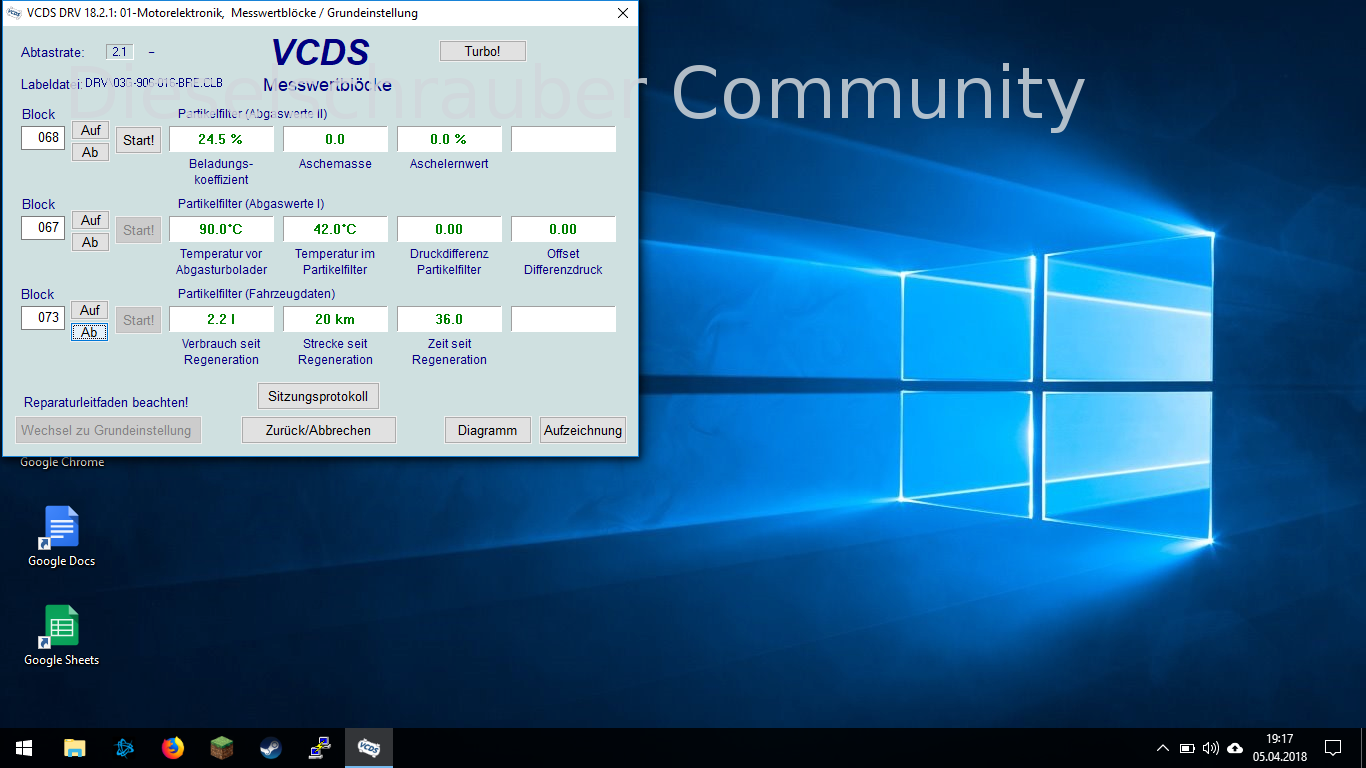

Hallo zusammen,
ich versuch mal die Fragen der Reihe nach zu beantworten:
Rainer:
1. Diff. Druck Motor aus: 0.00
2. Der Aschemassewert lässt sich nicht eintragen icon_confused.gif Ich habe versucht in den langen Anpassungen im Kanal 12 den Hex-Wert für 5g einzustellen. Aber es wird nichts von dem was ich eingebe übernommen. Aschewert bleibt stets bei NULL (Mache ich was falsch?)
3. Aschemasse ist und bleibt bei NULL
4. Ölpumpe wurde meines Wissens noch nicht repariert.

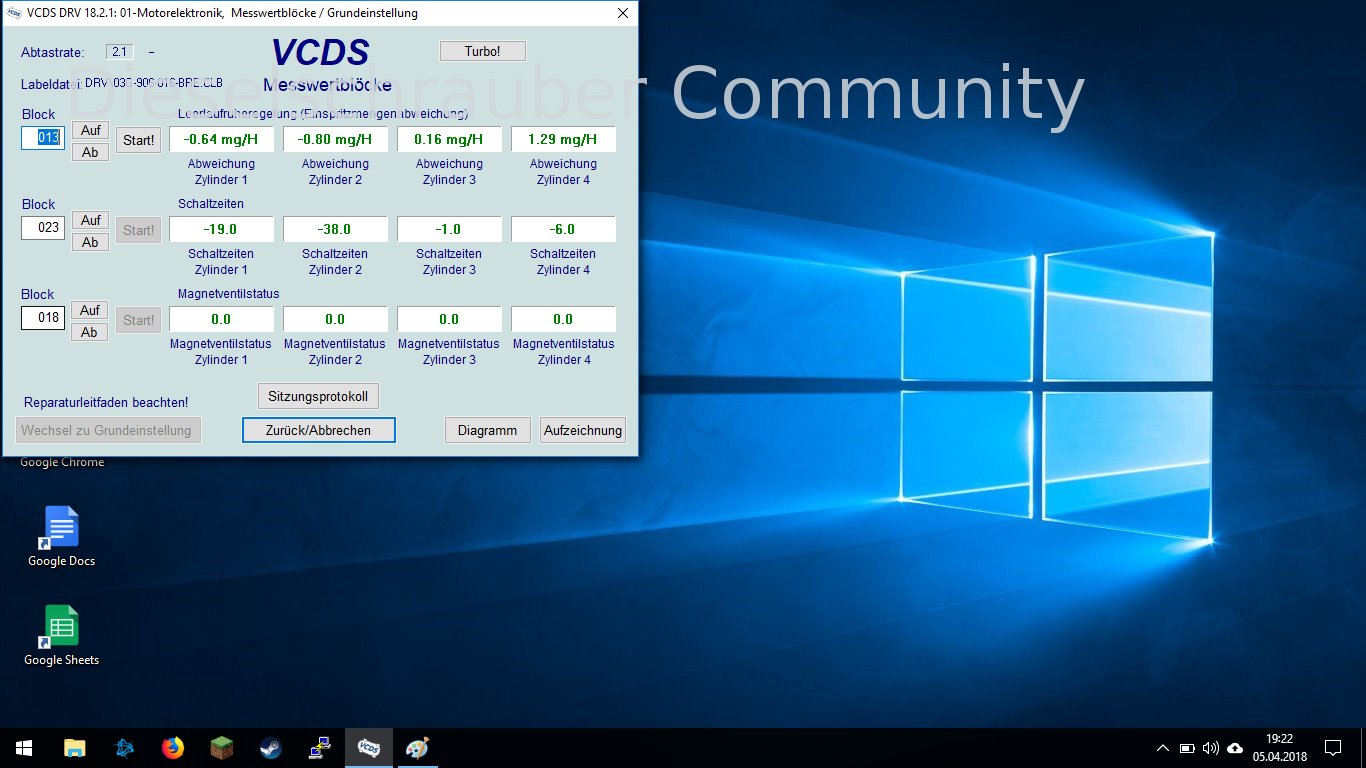

Herbert:
Wenn ich im Regenerationsbetrieb im Stand eine Drehzahl von 1500U/Min halte, habe ich extreme Rauchentwicklung. Auch bei der Fahrt im Lastwechselbereich. Mit zunehmender Last und Drehzahl beim Beschleunigen (Nicht Vollgas) wird es weniger... Screenshot MWB 13 Poste ich.
Ich hab noch gesehen, das er beim Regenerieren ca. 20mg/H Nachspritzt. Passt das von der Menge?
Rainer:
AGR ist neu und Markenteil. Drosselklappe wurde gereinigt. Habe auch keinen Fehler im STG.
Übrigens... MWB 18 Magnetventilstatus zeigt 128, wenn ich wärend der Fahrt Gas wegnehme. Sobald ich etwas Gas gebe ist die 128 wieder weg.
