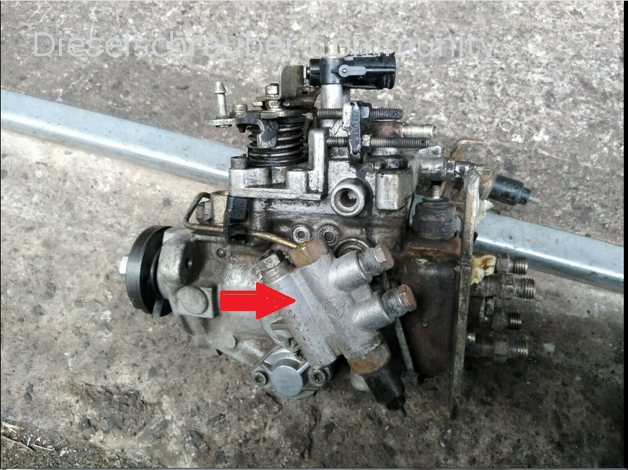

Andere Frage: Die Esp hat 3 elektrische Anschlüsse.
einen für Kaltstartanreicherung, einen für die Spritabschaltung
und einen dritten für ?
Kann mir jemand sagen für welche Funktion dieses Teil
(siehe Foto, Pfeil) an der Seite der Esp zuständig ist.
Zieht ungefähr 1,5A Dauerstrom.

Beitrag27-01-2020, 20:54    Titel: Einspritzpumpe selbst reparieren ? Zitieren
mag sein, daß es sich hier um eine A/E Schaltung für den lastabhängigen Förderbeginn handelt.
Derlei Stellglieder wurden mit Aufkommen der Abgasdiskussion eingesetzt, bevor auf EDC umgedacht wurde. Ich kann aber nicht genug Einzelheiten erkennen.
Ich würde aber erst mal die Funktion der Niederdruckförderung sicherstellen, bevor am Hochdruckteil gesucht wird. Die (entlüftete) Pumpe muß beim Orgeln von der Saugseite zur Rücklaufseite fördern.
Das kriegst Du mit zwei Behältern und einem entlüfteten Kreislauf raus.
