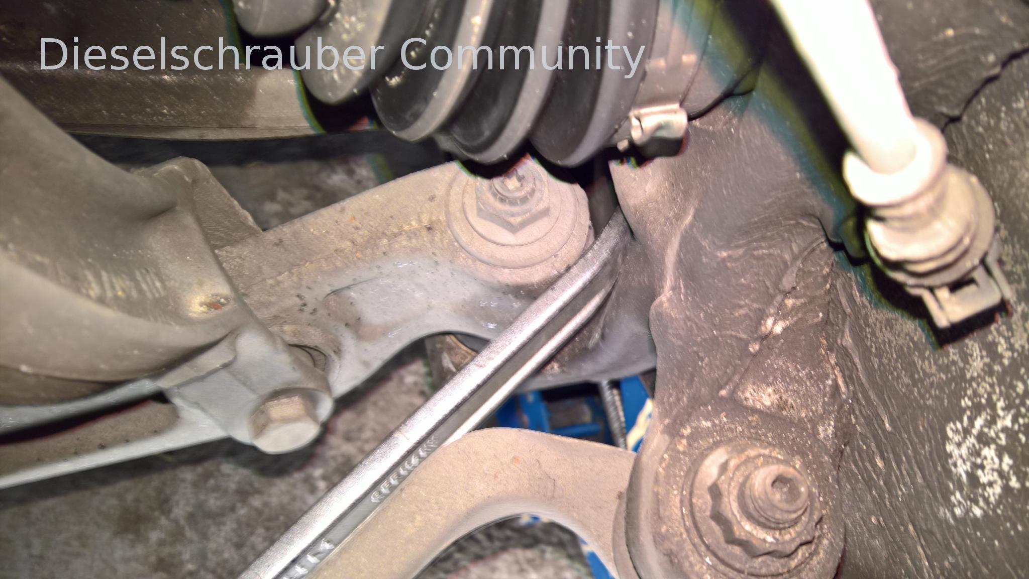

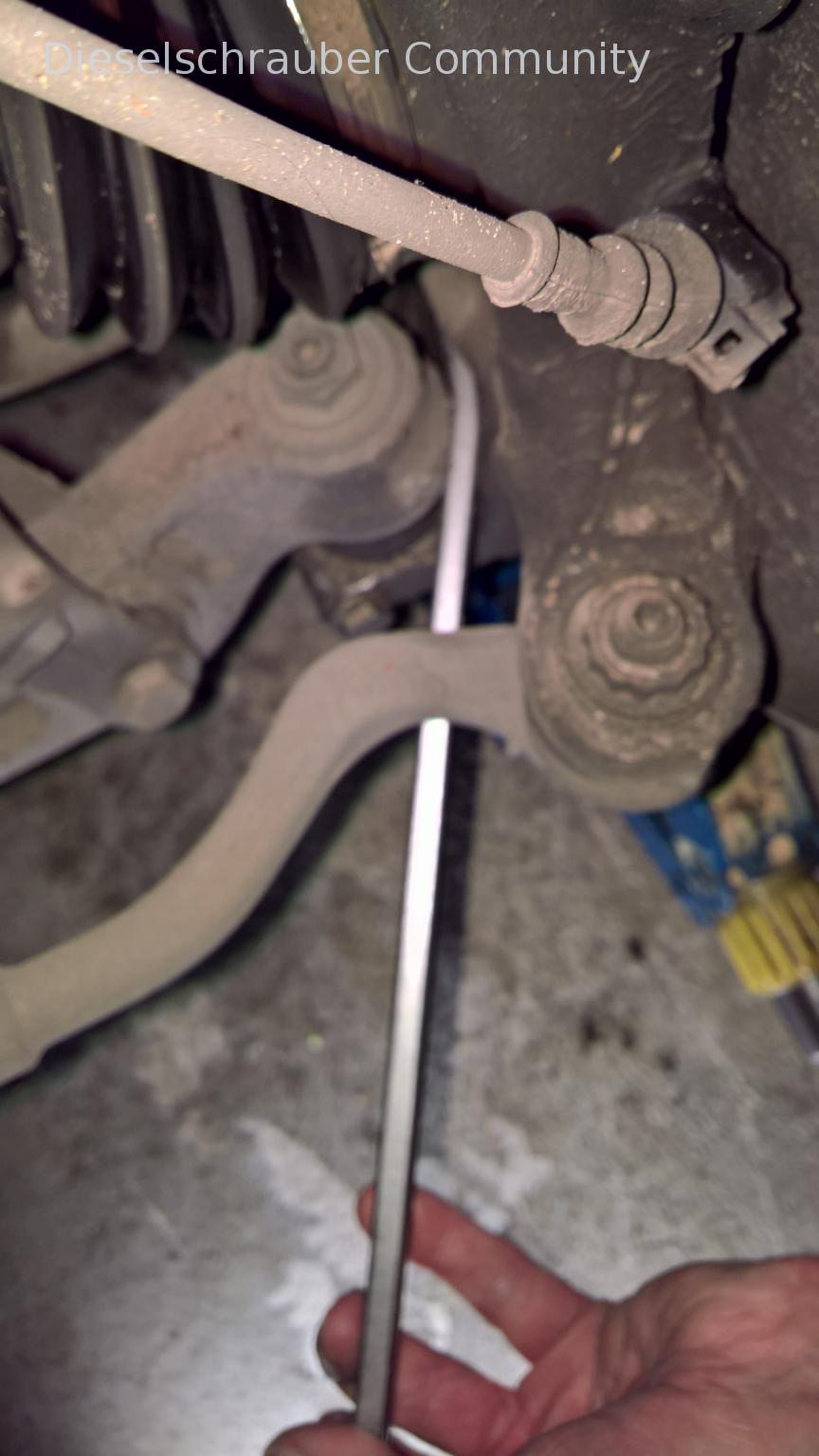

beim Fahren mit stark eingeschlagener Lenkung (z. B. im Parkhaus) erzeugt mein Audi Rumpelgeräusche, die von der Vorderachse oder den Vorderrädern kommen.
Ich kannte sowas von meinem früheren Passat, da waren dann die Achsgelenke kaputt.
Beim Wechsel auf Winterräder habe ich mir alle Gelenke angesehen. Die Achsgelenke unten außen geben beim Hebeln mit dem Montiereisen nach, also lassen sich nicht nur wie ein Kugelgelenk verkippen (siehe Bilder).
Mit den Winterrädern ist das Geräusch fast weg.
Ich war mit dem Wagen beim icon_biggrin.gif auf der Bühne. Der meinte allerdings, es seien gummigelagerte Gelenke, die dürften nachgeben.
Ich kann mir das nicht ganz vorstellen, für mich sieht das Gelenk wie ein typisches Kugelgelenk aus. So sind auch die anderen Traglenker am Radlagergehäuse befestigt.
Kennt einer von Euch diese Gelenke?

Beitrag25-03-2020, 22:30    Titel: Achsgelenk Audi A4 8K Antworten mit Zitat
Hallo Herbert!
Ich kenne den genauen Aufbau der Audi Querlenker nicht, kann dir aber aus Erfahrung sagen dass bei den BMW's teilweise Gelenke mit dem Querlenker durch eine Gummischicht entkoppelt sind. Ich hoffe du kannst dir jetzt vorstellen was ich meine. Das würde dieses Nachgeben erklären.
Ich würde die Gelenke aber folgendermaßen testen: Auto auf den Boden stellen und kräftig am nicht eingeschlagen Rad wackeln. Dann kann eine zweite Person die Gelenke abfühlen. So sind alle Gelenke in der Lage wo der meiste Verschleiß vorliegt. Wenn du das Auto auf die Bühne nimmst, federt alles aus und die Gelenke sind möglicherweise in einer Lage wo noch kein Verschleiß vorliegt.
lg Johannes

Beitrag26-03-2020, 0:34    Titel: Achsgelenk Audi A4 8K Antworten mit Zitat
Mal bei Tüv/Dekra vorsichtig anfragen ob diese per Rüttelplatte mal einen Check machen können
Auch kann es sein das vorhandenen Spiel bei anderer Stellung des Gelenks verschwindet

Beitrag26-03-2020, 6:21    Titel: Achsgelenk Audi A4 8K Antworten mit Zitat
Das war auch die Erklärung beim icon_smile.gif . Der Servicemeister fand das Verhalten normal. Der Wagen stand dabei mit den Rädern auf der Bühne.
Die Prüfung mit Rädern auf der Rüttelplatte ist natürlich eine Möglichkeit.
