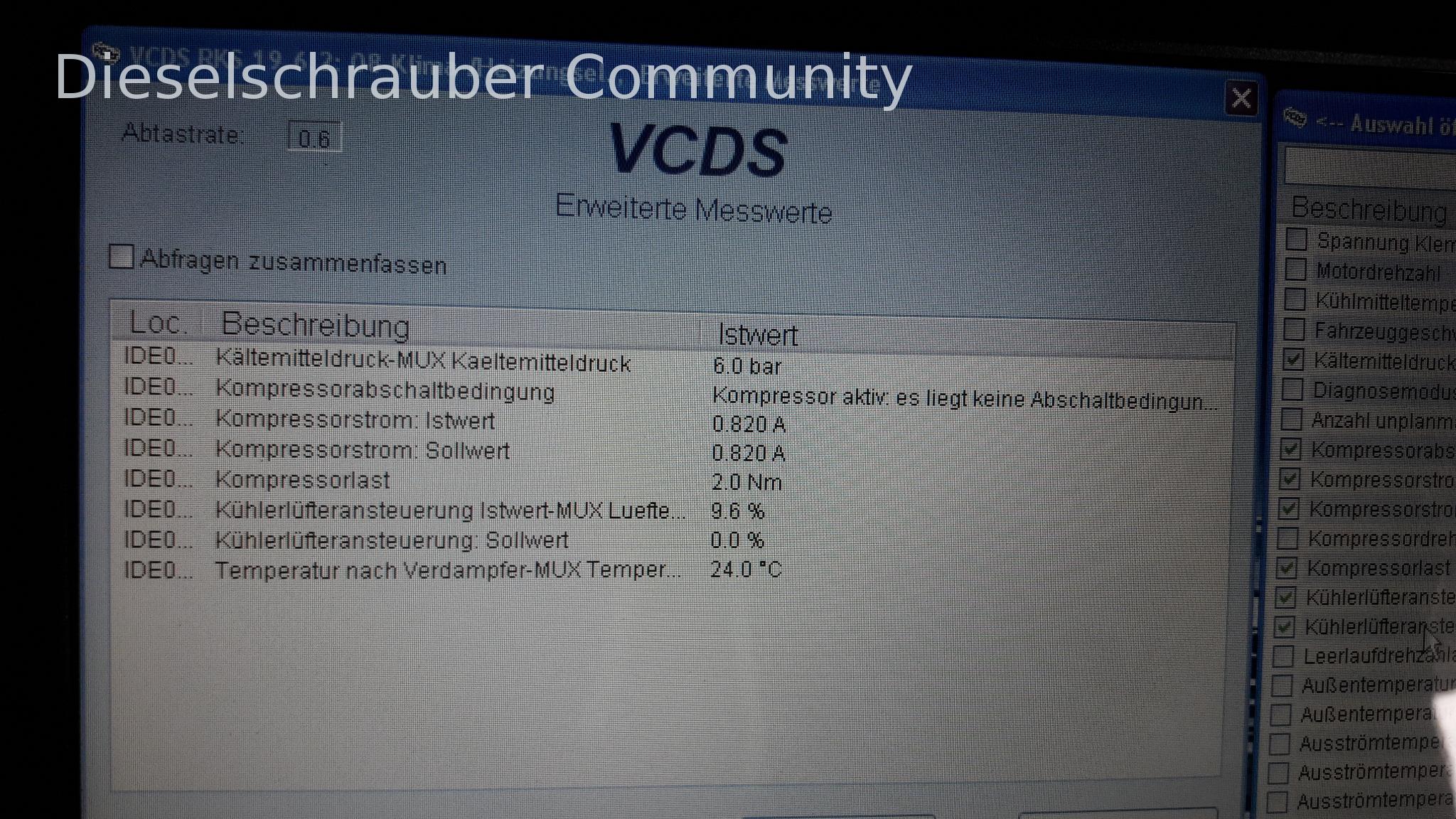

Hallo zusammen,
ich muss mich leider mit einem kuriosen Klima Fehlerbild an Euch wenden:
Die Klimaanlage im 2,0 TDI 140 PS Tiguan 5N (2010) funktioniert nicht mehr.
Anbei findet Ihr den Autoscan, sowie ein Bild der m.E. relevanten Klimawerte aus dem Klimasteuergerät.
Der Kompressor scheint zu laufen. Zumindest in die innere "Abrißschraube" fest und alles dreht sich. Außerdem wird er im Betrieb warm. Die Kühlleitungen nach Verdampfer bleiben beide gleich warm. Der kleine Kühlerventilator springt auch im AC Betrieb nicht an. Er lässt sich aber via Stellglieddiagnose im Motorsteuergerät erfolgreich ansteuern und dreht ordentlich hoch. Hier kann ich also einen mechanischen defekt ausschließen.
Ich habe den Eindruck der Kompressor arbeitet nicht. Kann man das irgendwie verfizieren?
Ich danke Euch schonmal für Eure Hilfe!

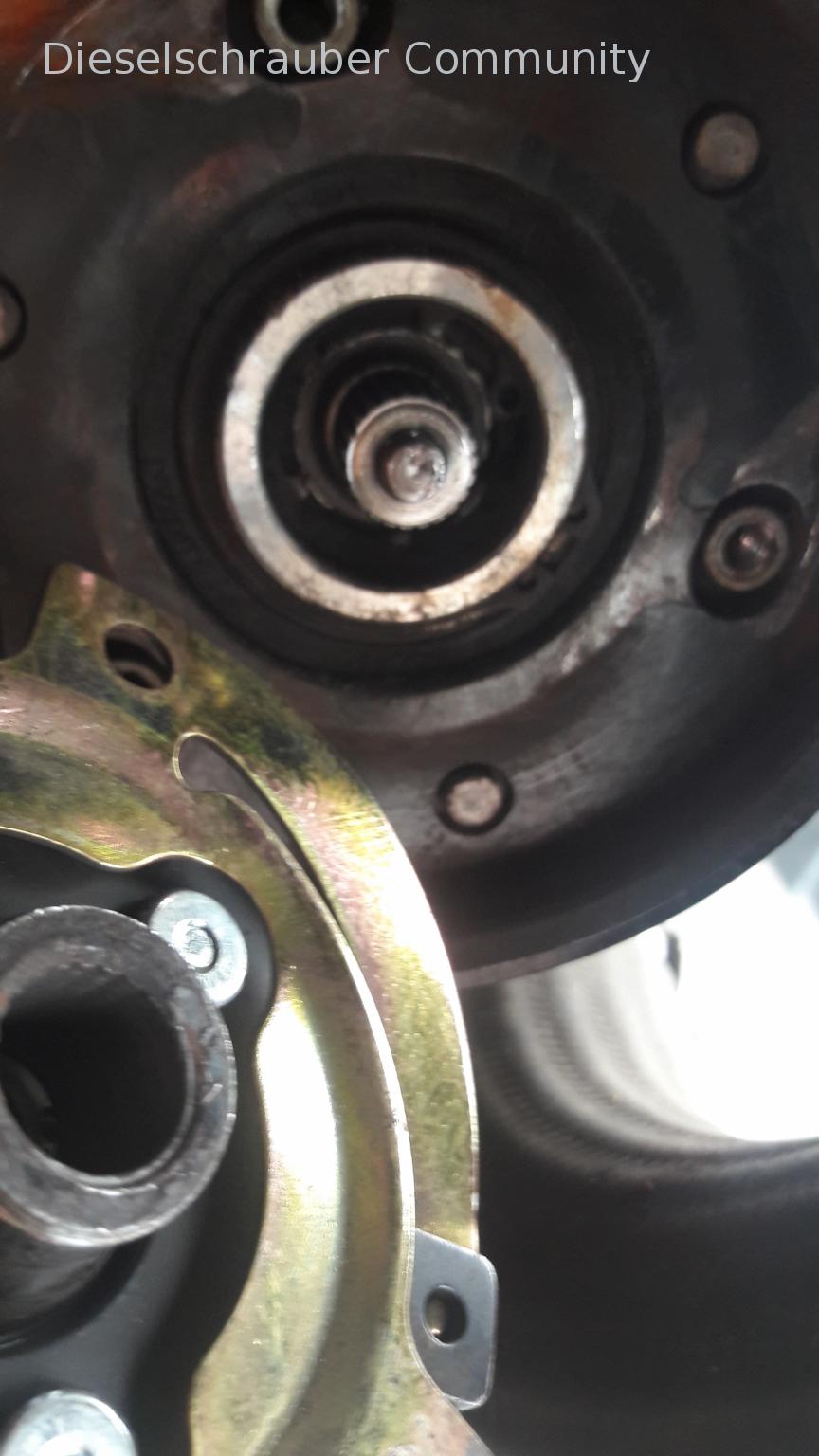

Ich wollte den Thread noch bearbeiten aber Tante edit lässt mich nicht. Daher die Sonnabend spät Lösung auf diesem Weg an alle die es Interessiert:
Die Verzahnung des Mitnehmers der Riemenscheibe ist futsch. Die Halteschraube abgeschert. Dadurch dreht der Mitnehmer mit seiner wirkungslosen Überlastsicherung auf der Antriebswelle des Kompressors durch. Tja so schauts aus. Gute Nacht zusammen.
