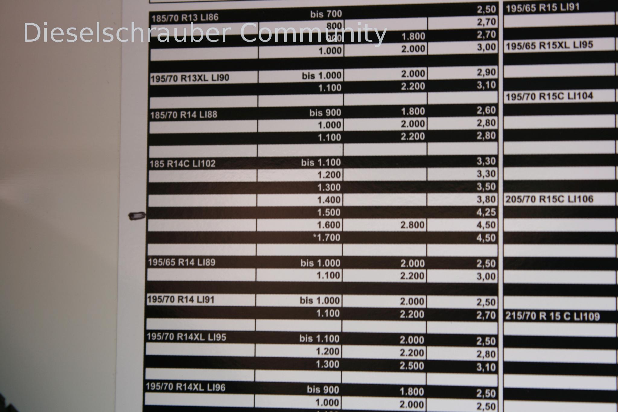

Lass dir mal eine Luftdrucktabelle zu deinem Reifen geben. Möglicherweise ist der Luftdruck zu hoch. Für 1350kg (ca. 700kg Radlast) brauchst du normal keinen hohen Luftdruck bei der C-Decke.
Da könnte ich nach der Herstellertabelle von 4,25 bar auf 3,8 bar runtergehen. Die 4,25 bar sind für die eingetragene Maximallast von 1500 kg, ich fahre mit 1350 kg.

.... Da könnte ich nach der Herstellertabelle von 4,25 bar auf 3,8 bar runtergehen. Die 4,25 bar sind für die eingetragene Maximallast von 1500 kg, ich fahre mit 1350 kg.
Boah .... selbst 3,8 ist immer noch eine ganze Menge.
Da würde ich aber hingehen um ein Federn der Flanke zu ermöglichen.

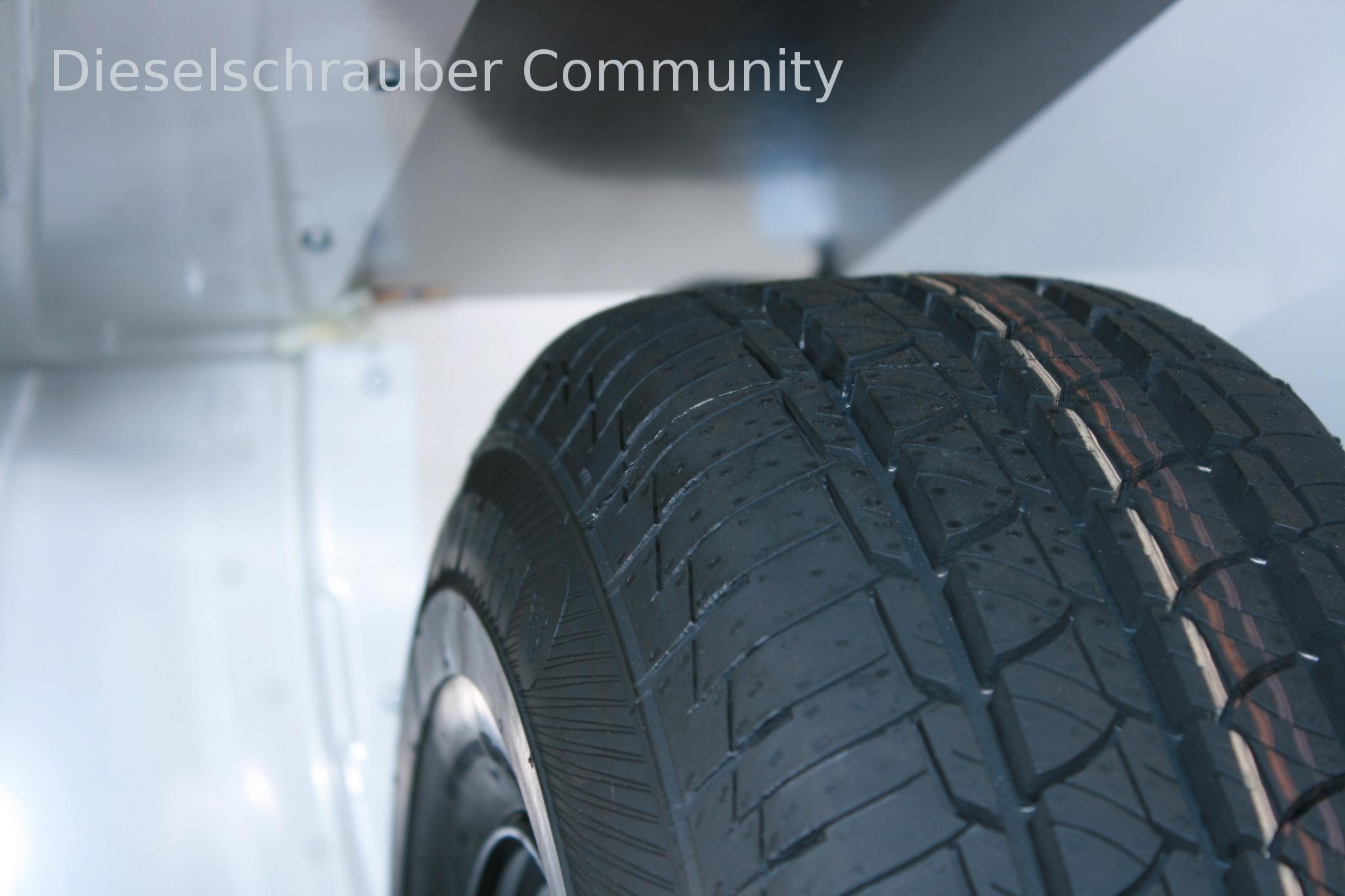

Eine Aufnahme des Reifens habe ich beigefügt, das sieht mir nicht kantig aus.

Der Reifen ist für einen 185R14 C wirklich schön ballig. Da habe ich schon anderes gesehen.

der Reifen ist weniger ballig als die am Vorgänger verwendeten 165 er. Eher wie die Schlappen von meinem A4.
