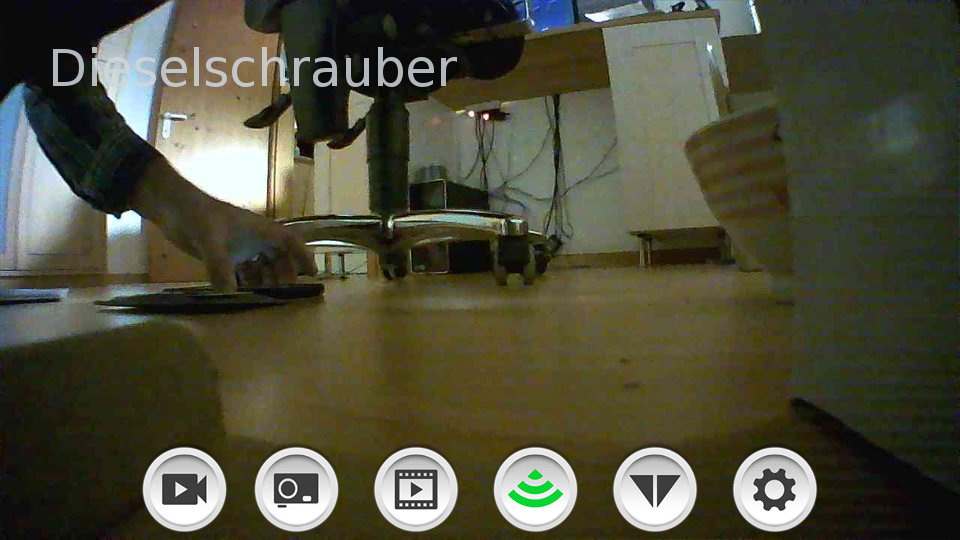

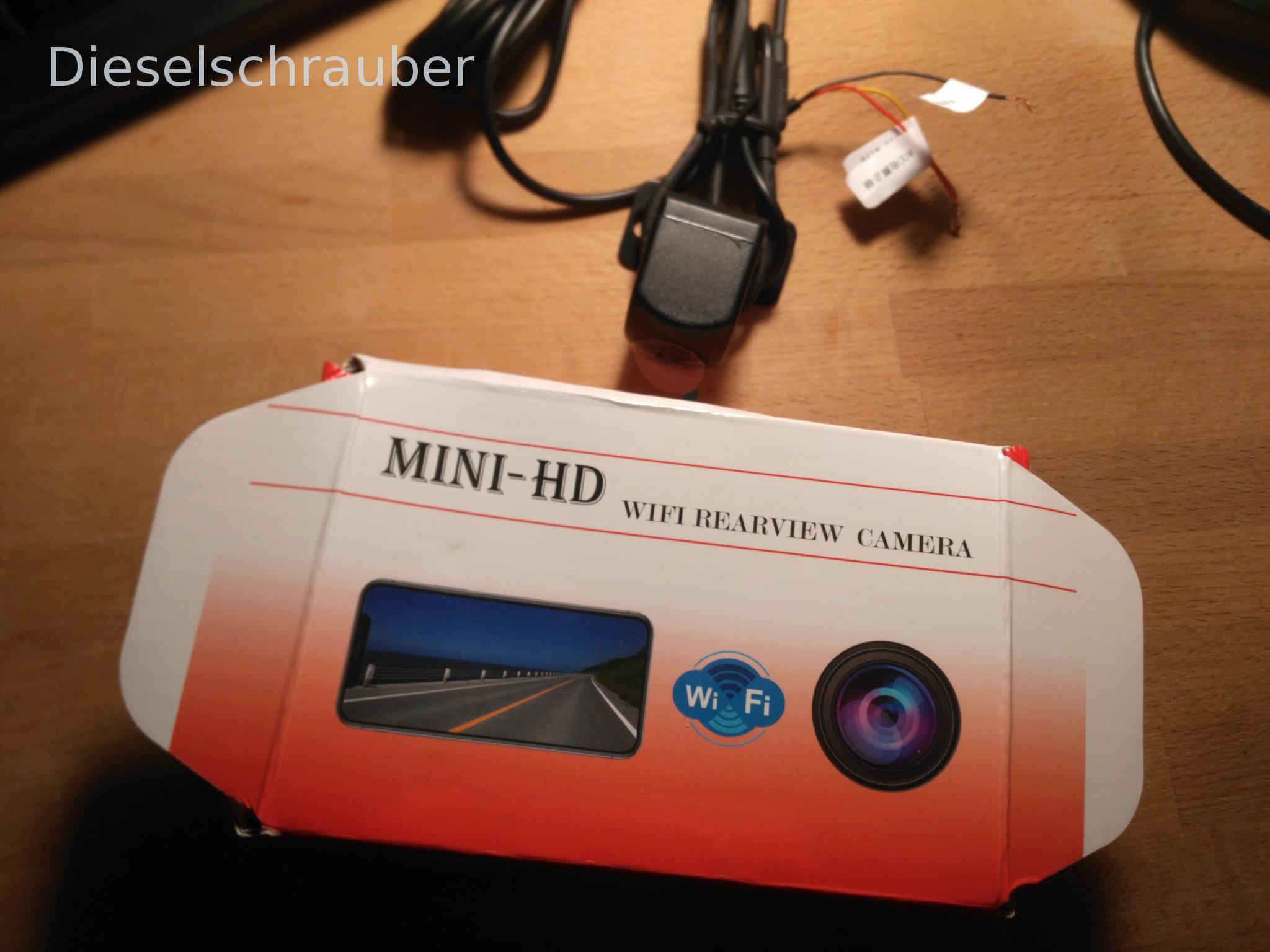

ich habe jetzt die Kamera laut Bild gekauft.
WLAN baut sich in kürzester Zeit auf, denke waren unter 10s.
Reichweite: Quer durchs Haus und ein Stockwerk mit Betondecke tiefer. Sollte also reichen für Wohnwagen an Auto.
Es findet sich dazu eine App ("MRT") für Android und iOS. Super wäre, wenn die Kamera einen RTSP Stream liefern würde, das habe ich noch nicht heraus gefunden. Wenn mir jemand Details zur Bildübertragung verraten könnte, wäre das cool.
Das Bild sieht auf dem Screenshot schlimm aus, ist auf dem Handy aber ganz ok.
