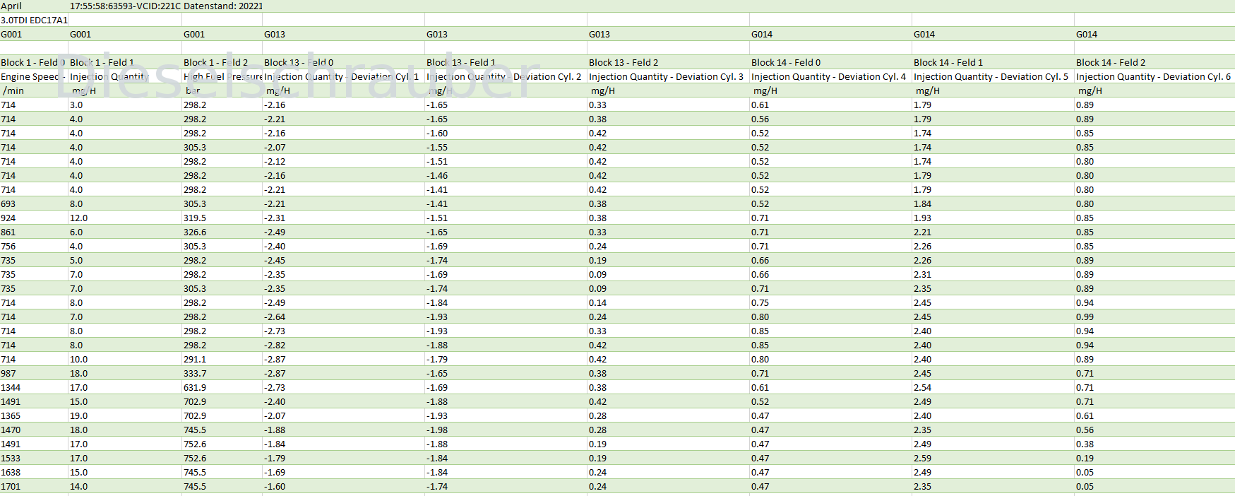

Hallo Freund des Diesel´s....
Ich Frage mich, wie man diese Werte deutet...
Es ist ein 3.0 TDI Direkteinspritzer
Ich sehe das zu hohe Werte schlecht sind? Alles über 1 ?
 Wie deutet man die Einspritzmengen mg/H ?
 Dateigröße:  50,38 KB
 Angeschaut:  4405 mal

Beitrag25-04-2023, 10:34    Titel: Wie deutet man die Einspritzmengen mg/H ? Antworten mit Zitat
der Korrekturwert Zylinder 5 ist grenzwertig (zu hoch).
Die Ursache kann sowohl der Injektor als auch mangelnde Kompression sein.
Mehr als + 2mg/Hub ist bedenklich, 3 mg/Hub sollte die Grenze der Regelung sein. Negative Werte zeigen den Ausgleich.
Mit der Suchfunktion erfährst Du mit dem Begriff Einspritzmengenkorrektur mehr.
