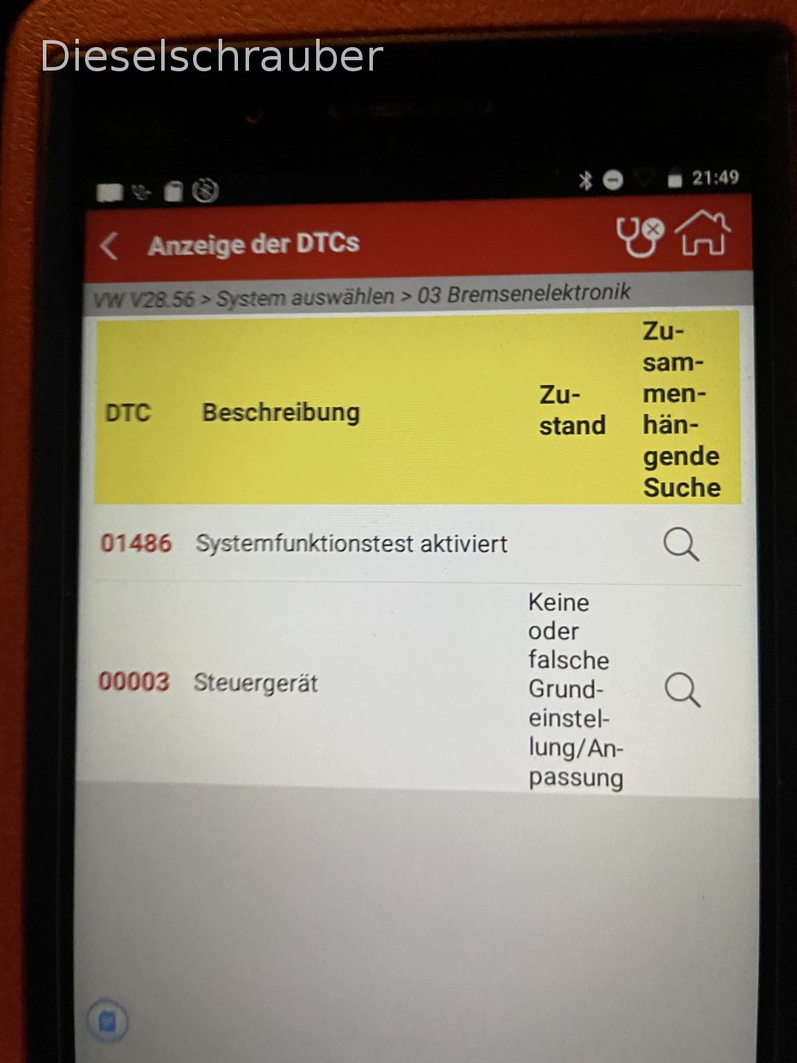

Beitrag12-05-2023, 23:13    Titel: ABS Steuergerät neu und Codierung geht immer auf 00 zurück Zitieren
Nabend zusammen,
Heute nochmal mit dem Launch dran gesetzt.
Bis auf einen Fehler alle weg.
Codierung ist nun auch gespeichert.
Er hat immer noch das Problem mit der Grundeinstellung.
In Grundfunktion werden 9 Funktionen angezeigt.
Muss man die alle durcharbeiten?
Wenn ja, gibt es eine Art Anleitung wie das genau zu machen ist?
Kann auch die nehmen die hier mal gepostet wurde:
/viewtopic.php?t=529
 Dateigröße:  2.44 MB
 Angeschaut:  407 mal
hame22
Mitglied seit: 15.12.2004
Beiträge: 84
Beitrag13-05-2023, 6:49    Titel: ABS Steuergerät neu und Codierung geht immer auf 00 zurück Zitieren
Nachtrag:
Der Fehler 01486 ist weg.
Hatte oben nicht explizit erwähnt.
Es ist nur noch der Fehler 0003 vorhanden
hame22
Beiträge: 84
Beitrag19-05-2023, 8:58    Titel: ABS Steuergerät neu und Codierung geht immer auf 00 zurück Zitieren
Morgen,
so alle Fehler weg.
Die Grundeinstellung für das Einlassventil und
Trennventil waren nicht vollständig.
Alles angelernt. Jetzt alles ok.
