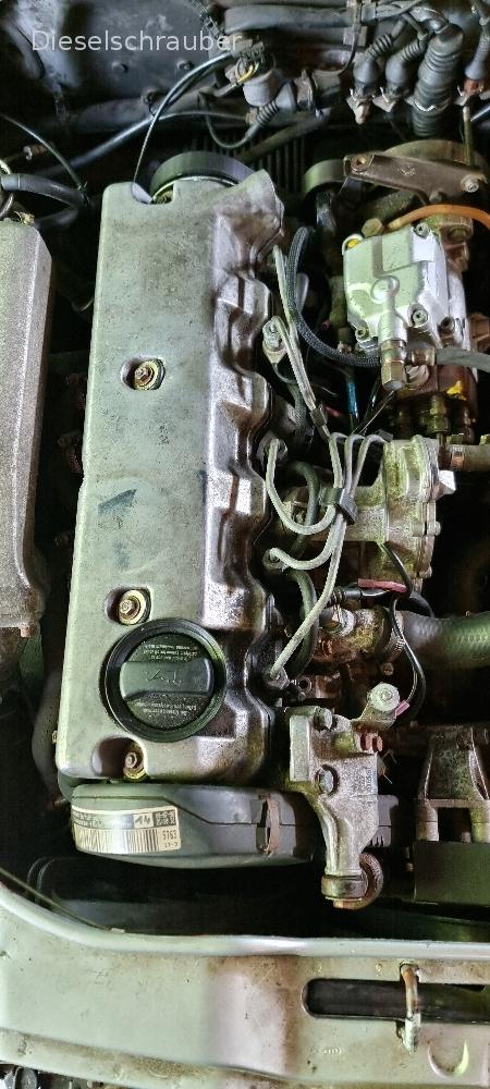

Beitrag24-07-2023, 17:15    Titel: Mit Fotos Zitieren
Hey Rüdi,
danke für Deine Antwort.
Hier die Fotos incl. Versuch, der Erklärung.
Auf dem Foto mit allen Zylindern befindet sich oben rechts ja die ESP.
Unmittelbar links davon befindet sich der Zylinder, wo es herausdieselt... (Nr. 5 lebt...)

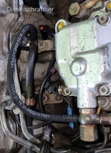

Auf dem Foto, wo hauptsächlich nur das MSW zu erkennen ist, geht es um die nylonverstärkte, herstellerseitig beschriftete Leitung.
Hier lässt sich das Problem am Besten beschreiben...
Zwischen dem beschrifteten Rücklaufschlauch (links im Bild) und der gelb markierten Schraube vom MSW sieht man einen kleinen roten Punkt. Der ist Zufall, passt aber.
Und um den Aschnitt, den dieser Schlauch verbindet,dreht es sich auch.
Oben links die Düse Nr5, unten Rechts im Bild der Anschluss vom Rücklaufschlauch an das MSW.
Aus diesem beschrifteten Rücklaufschlauch kommt kein Tropfen Diesel heraus, wenn der Motor läuft.
Auch dann nicht, wenn ich mal die Drehzahl auf z.B. 1500....2000... erhöhe.
MmN müsste dort doch der überschüssige Diesel austreten, der nicht durch die ESD verbraten wird.
Aber leider nein...
Aktuell ist es so, dass der Diesel mit Druck aus dem Anschluss des MSW, und zwar dort, wo die blauen Stecker erkennbar sind, in Richtung der ESD herausdrückt, also entgegen der Rücklaufrichtung der Rücklaufleitungen.
Ich hoffe, dass es verständlich war.
Sonst bitte einfach eine PN an mich, dann antworte ich mit Info meiner Handynummer für einen gerne anonymen Rückruf.
Ich weis einfach nicht, wie ich das Problem besser beschreiben könnte....
Tut mir echt leid....
Beste Grüße
Wolle

Beiträge: 18128
Beitrag24-07-2023, 18:37    Titel: Nach ESD Tausch drückt Diesel aus der Rücklaufleitung (AEL) Zitieren
Rücklaufleitung der ESP geknickt oder falsch angeschlossen... icon_question.gif
