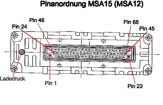

Hat jemand ne Pinbelegung für mich oder kann mir jemand an hand des Bildes auf 'http://www.35i-forum.de/forum/thread.php?threadid=24465&sid=' weiterhelfen?
Bei den alten MSA12 (021B, 021C) gibt es aber leichte Abweichungen.
Welche, habe ich nicht mehr im Kopf.
@Stefan:
Falls du mit der Pinbelegung nicht zu einem zufriedenstellenden Ergebniss
kommst, hier posten oder PN.
Gruss Rudi

Beitrag13-12-2004, 10:44    Titel: Pinbelegung Steuergerät 1Z? Zitieren
Habe keine Ahnung wo Pin 1 usw anfängt, aber nachdem ich jetzt die Widerstände durch ein Kabel ersetzt habe ist alles i.O.

Beitrag13-12-2004, 11:39    Titel: Pinbelegung Steuergerät 1Z? Zitieren
wäre trotzdem mal interessant, was der da verbockt hat...
Pinanordnung anbei.
Gruss
 Dateigröße:  51.84 KB
 Angeschaut:  27916 mal
Beiträge: 18102
Beitrag31-05-2024, 14:41    Titel: Pinbelegung Steuergerät 1Z? Zitieren
MSA12/15 (68pol)
