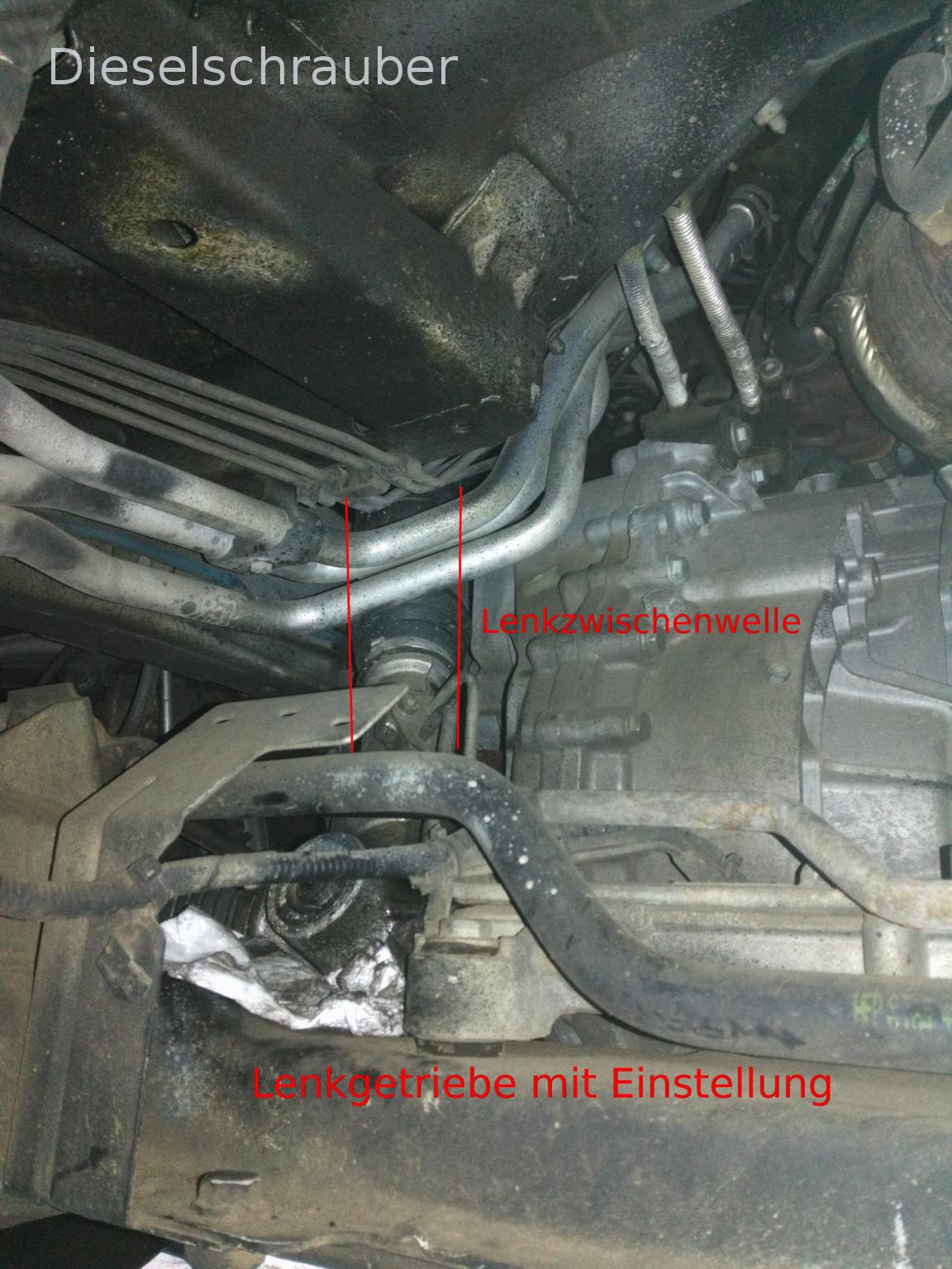

Spiel ist definitiv im Getriebe, oder einer Art Zwischenwelle vom Lenkgetriebe in den Fahrzeuginnenraum.
Leider ist in der Explosionszeichnung kein Detail zur als "Lenkzwischenwelle" bezeichneten Teil ersichtlich. Direkt darunter sind auch die Leitungen der Servolenkung befestigt.
Ich versuche jetzt erstmal herauszufinden, ob diese Lenkzwischenwelle für Spiel zum Lenkgetriebe bekannt ist.
Bei den für die Spieleinstellung vom Lenkgetriebe selbst vermuteten Abgeckungen was ein Gummiknubbel in der SW17 Abdeckung, vermutlich um eindringenden Schmutz zu vehindern. Ist natürlich beim Entfernen zerbröselt. icon_evil.gif Was ist innen, Torx, Sechskant?

Diese "Lenkzwischenwelle" scheint 7E1419751B zu sein und hat wiederum ein Kreuzgelenk samt Wurfpassung mit Befestigungsschraube am Lenkgetriebe.
Kann das jemand bestätigen?

Kurz mal das Hirn betätigt, wenn diese Zwischenwelle Spiel hätte, wäre es nicht nur in der Mittelstellung der Lenkung. icon_idea.gif

Habe jetzt die Scheibe mit SW17 und den Kerben etwas nach rechts gedreht.
Lenkung scheint jetzt in der Mittelstellung spielfreier, geht über den gesamten Bereich leichtgängig und stellt sich selbst mittig zurück.
Im fast eingeschlagenem Zustand der Lenkung ist kein Spiel spürbar
Irritiert mich etwas, denn:
Minimalstes Spiel ist immer noch vorhanden, auch ausserhalb der Mitte. Denke die vielen Kreuzgelenke der Lenksäule werden eh nicht ganz spielfrei sein. Lasse daher jetzt erstmal alles so, evtl. sollte ich weniger Erbsen zählen.
Ob und wieviel es geholfen hat, merke ich morgen auf der Autobahn, da ist eine Strecke mit Spurrinnen wo mir das mit der Lenkung zuerst auffiel.
RLF zu dem spezifischen Modell befragt(= SF, SG, SH, SJ, SL, ST) ?
