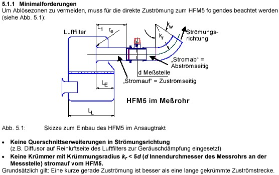

wenn man sich sowas verbaut, wollte ich jetzt wissen, wie und wo der LMM montiert gehört....gleich nach dem filter!?!
b) Öl
Sobald Öl in größeren Mengen auf den Sensor gelangt, wird die thermische Bilanz am Sensor gestört. Je nach Ölmenge können größere Kennlinienabweichungen durch eingebranntes Öl auftreten. Außerdem wirkt das Öl als Haftvermittler für trockenen Staub. Unzureichende Abstände von:
• Kurbelgehäuseentlüftung
• Lader (bei aufgeladenen Motoren)
• Abgasrückführung
zum HFM5 können mögliche Ursachen für die Benetzung des Sensors mit Öl sein.
alles klar ?
Cu Gremlin
