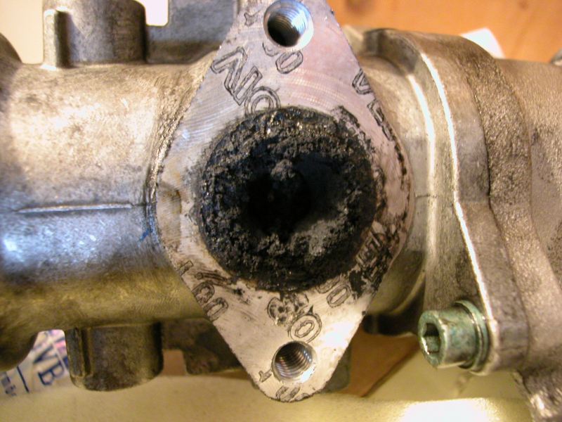

ich habe vor ein paar Tagen einen PD Zylinderkopf zerlegt und nicht schlecht gestaunt, als ich das AGR Ventil sah. Das Ansaugrohr war dementsprechend ählich zugesetzt.
Leider weiß ich keine Laufleistung, aber sie kann nach dem Zustand des Zylinderkopfes nicht so schrecklich hoch gewesen sein.
Soviel nur zum Thema AGR und Schlamm.

Hi Thomas
hast du auch noch Fotos, wie das auf der Ansaugseite aussieht.
Die AGR-Abstellklappe-Einheit ist ja auf den Ansaugkruemmer aufgeschraubt.
Mich interessiert ein Foto vom Kruemmer her.
Danke

der ARL hat einen AGR-Kühler, welcher natürlich genauso aussieht.
Mein DigiCam ist gerade unterwegs, ich werde die Bilder aber noch machen!
