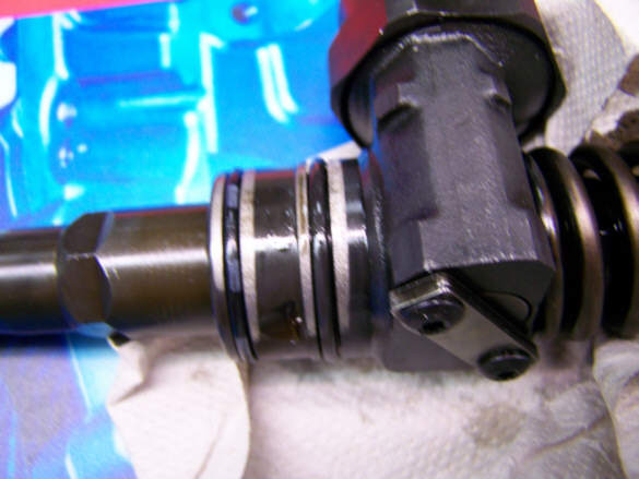

Sieht eher schlecht aus mit Platz für neue Rillen.Erschwerend hinzu kommt die Tatsache,das 2 Kraftstoffrails längs durch den Kopf gehen.Der Injektor muss auf der richtigen Höhe sitzen sonst schleift es mit Vor bzw Rücklauf.Wenn es soweit ist,dann hilft nur ein ein neuer Kopf.

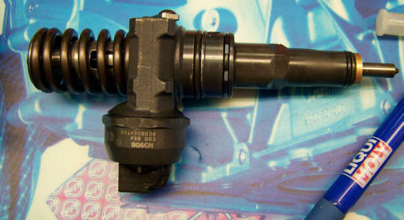

Hier sieht man noch mal einen gebrauchten Injektor dieses Typs. Die typischen Reibstellen im Bereich der oberen Ringe sind deutlich zu sehen. Nun weisst Du auch, wie weit Du versetzen müsstest,um aus dem schadhaften Bereich herauszukommen. Das gibt diese Bauform nicht her meine ich.
Der Motor, aus dem das PDE stammt,der läuft heute noch. Mit demselben Kopf. Ich habe damals kleine Stücke aus einem Putzlappen gerissen und damit den Injektorschacht Richtung Brennraum verschlossen und den Grat abgeschmirgelt. Dann Lappen wieder aus und Injektor eingebaut. Die Stelle wo der Nullring sitzt,die war hier ja in Ordnung. Es musste aber sichergestellt werden,dass die neuen Nullringe beim Einbau den Injektors nicht beschädigt werden. Sozusagen wenn sie an den verkrateten Stellen vorbei in ihre Montageposition geschoben werden.
Vielleicht haben die das bei Dir nicht gemacht.Dagegen spricht aber, dass Dein Vorlaufdruck stimmt wie Du sagst.So ein Motor ruckelt dann i.d.R. auch. Damit scheidet der mittlere Ring schon mal aus. Wäre der obere hinüber, dann gäbe es Undichtigkeiten zwischen Kraft-und Schmierstoffkreislauf.

Das leuchtet alles ein, ja. Danke!
Wie sich das Ruckeln anfühlt, wenn die Ringe undicht sind, weiß ich vom Touren. Der ist durch die neuen Ringe wieder wie neu ( s. anderer Thread)
Ruckelt tut er absolut nicht.
Wenn nach Standzeit die Zündung angeschaltet wird ( is klar, Zündung beim Diesel... -> halt Schlüssel umgedreht) , dann läuft erstmal die Pumpe im Tank und man hört es laut gurgeln, bis die Leitung voll ist. Das besagt aber auch nichts anderes, oder?
Ich werde jetzt mal den Ölstand weiter beobachten.
