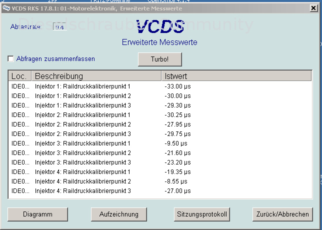

2013 Passat B7 Variant
CFGB 2.0 TDI-CR 125kW
122000km
Auffälligkeiten: Keine
Dieselupdate: Nein

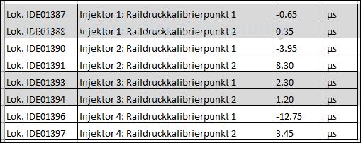

Passat B7 Variant EZ:02/2011
Auffälligkeiten: bisher keine
KM-Stand: 171600
Bei 150.000,00 km AGR-Ventil gewechselt
Dieselupdate: Nein

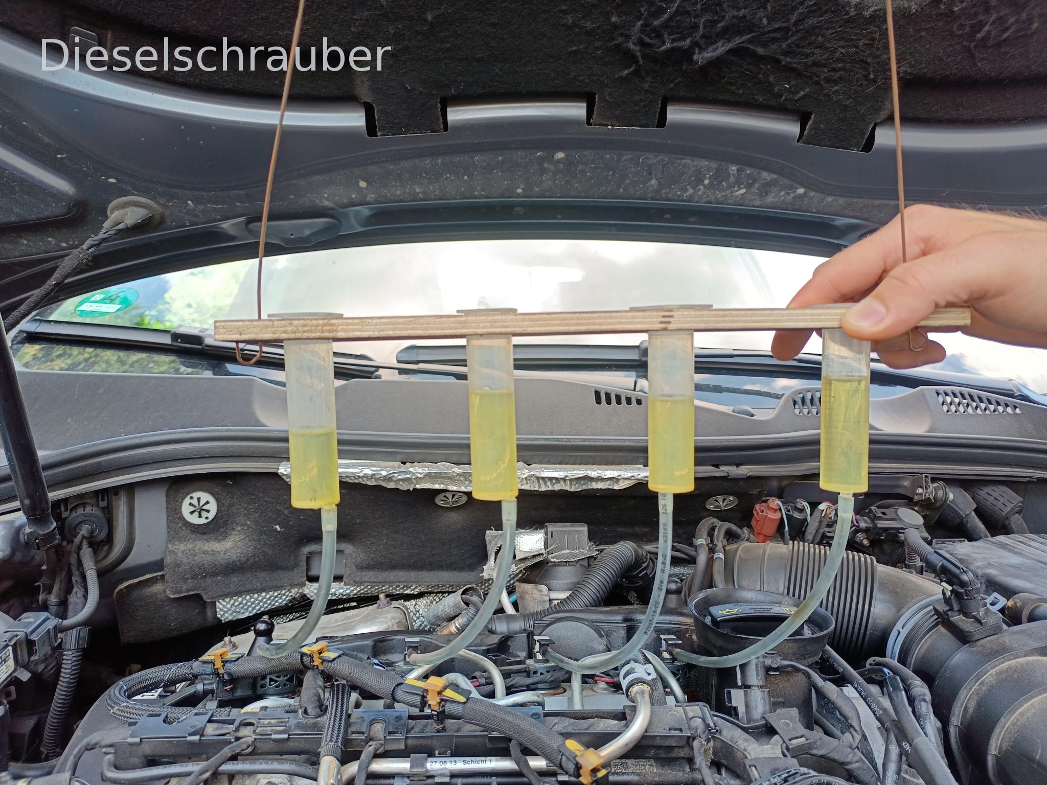

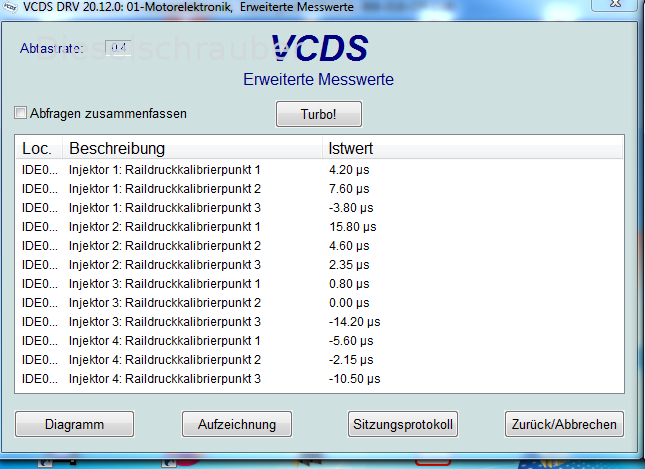

CR TDI 2.0 CFFB
Laufleistung ca. 130000
Keine Auffälligkeiten außer permanent Diesel im Öl bzw. Ölmehrung.
Denke mal das wird auf 4 neue herauslaufen... Kann da jemand was empfehlen?

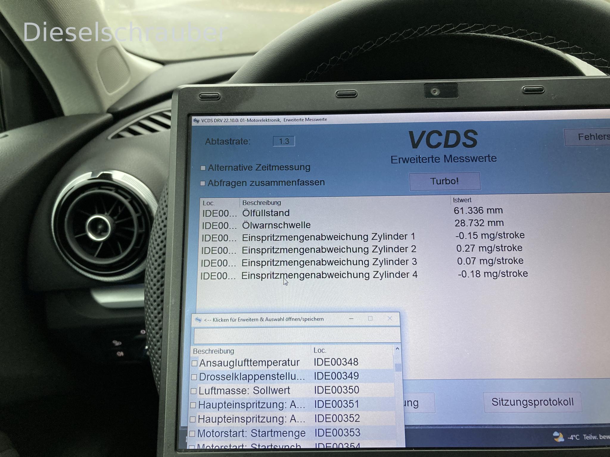

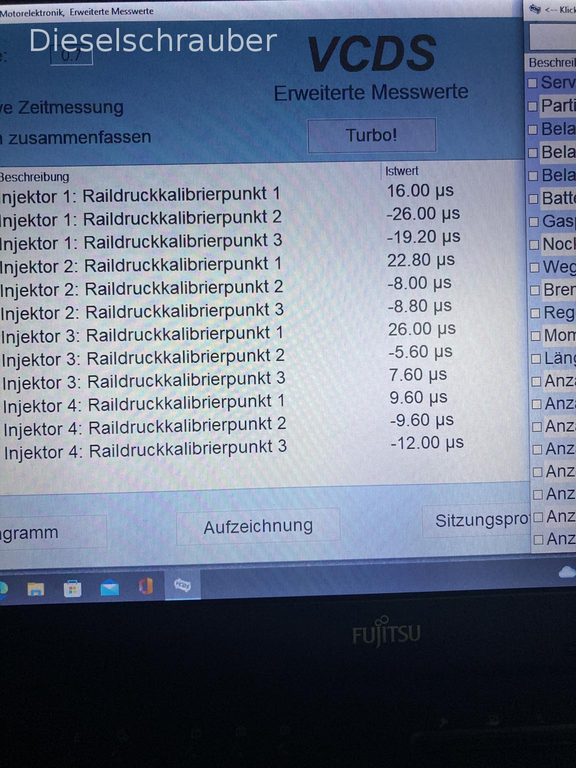

Hier meine Daten.
2,0 TDI A3 8v Quattro Sportback 2013
130000 KM
Kann aber nichts genaues mit den Daten anfangen .
Weis nicht ob die in Ordnung sind .
