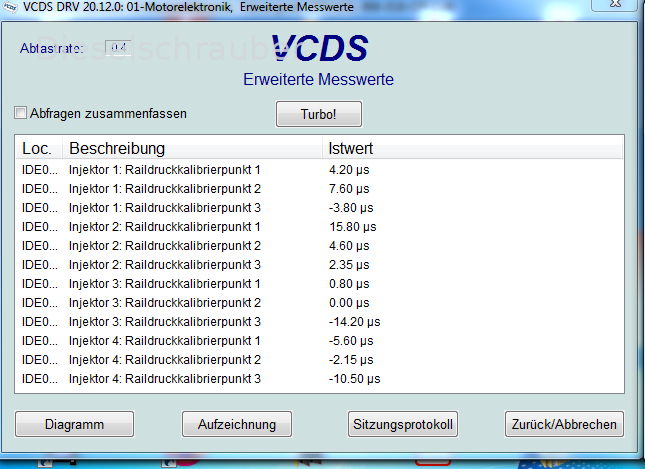

Messaggio14-02-2018, 12:36    Oggetto: Motore CFFB 2.0: 103 kW di potenza Cita
Volkswagen Passat B7 Variant, immatricolazione: 02/2011.
Eventuali anomalie: al momento non riscontrate.
Chilometraggio: 171600 km.
Sostituita la valvola EGR a 150.000 km.
Aggiornamento diesel: No.
 Dimensione file:  19.98 KB
 Visualizzato:  2571 volte
Passat 7 MKB:CFFB SG EZ 2011
Tradotto il 04-08-2026, 10:10.
Iscritto il: 22/06/2005
Messaggi: 4632
dieselschrauber e Robomann piace questo.
Messaggio14-02-2018, 19:33    Oggetto: Cita
L'argomento di "ms" e "µs" è stato già accennato in precedenza. Probabilmente, entrambi si riferiscono a microsecondi, ma nei modelli di motore più vecchi, durante la programmazione, il set di caratteri del computer (o della mente prima) non riconosceva il simbolo "µ". A volte, gli americani usano anche "ms" per indicare i microsecondi.
Poiché i tempi di iniezione e gli intervalli sono anch'essi dell'ordine dei 100 µs, hanno senso solo correzioni nell'ordine dei µs.

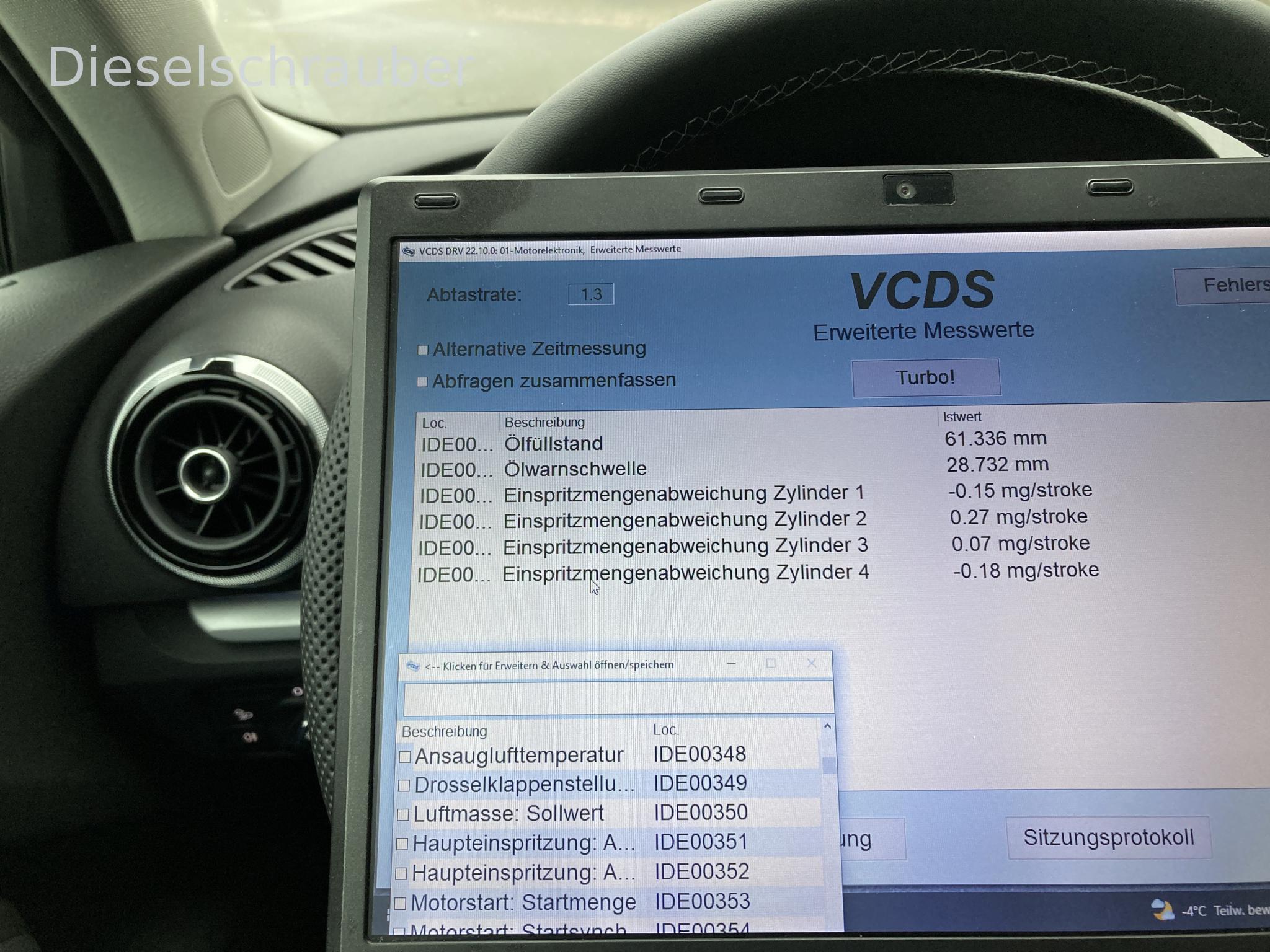

Messaggio10-01-2020, 18:10    Oggetto: Cita
A4 8K, motore da 150 CV, circa 115.000 km.
Iniettore 1:
- Punto di calibrazione della pressione del carburante 1: -27,30 µs.
- Punto di calibrazione della pressione del carburante 2: -12,95 µs.
- Punto di calibrazione della pressione del carburante 3: 8,95 µs.
Iniettore 2:
- Punto di calibrazione della pressione del carburante 1: -20,35 µs.
- Punto di calibrazione della pressione del carburante 2: 9,55 µs.
- Punto di calibrazione della pressione del rail: 3 - 6,00 µs.
Iniettore 3:
- Punto di calibrazione della pressione del carburante 1: -16,90 µs.
- Punto di calibrazione della pressione del carburante 2: 9,85 µs.
Punto di calibrazione della pressione del carburante 3: -11,30 µs.
Iniettore 4:
Punto di calibrazione della pressione del carburatore 1 + 7,35 µs.
- Punto di calibrazione della pressione del carburante 2: -20,20 µs.
Punto di calibrazione della pressione del carburante 3: -20,60 µs.
Nessuna altra anomalia riscontrata.
I valori relativi a 48.000 km sono indicati nella pagina 1, nel post numero 6.

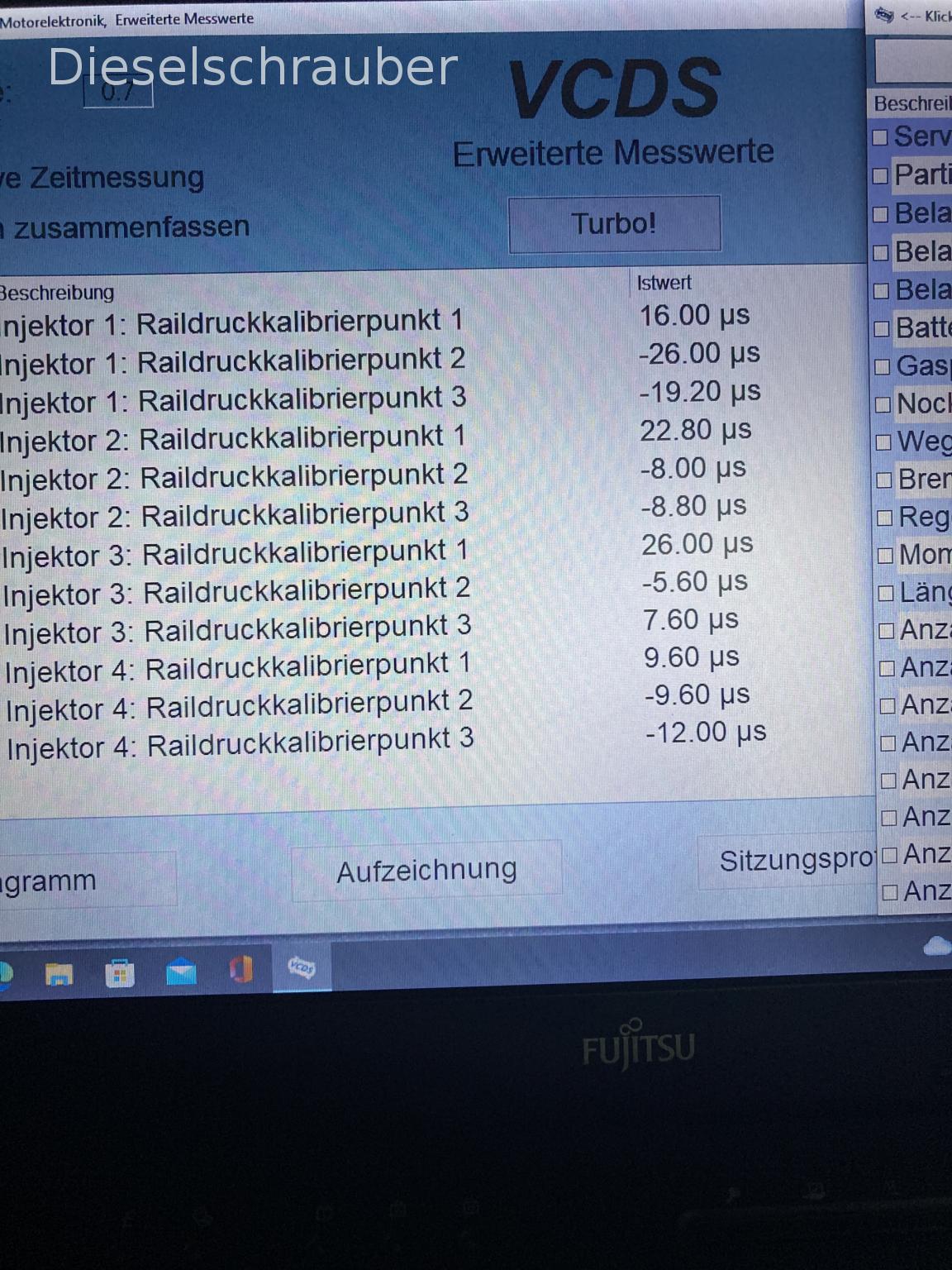

Ecco i dati della mia Octavia 5E5 4x4 CKFC.
Versione da 150 CV/320 Nm, con chip: 181 CV/398 Nm. Chilometraggio: 191.000 km. In determinate condizioni di carico parziale, sotto i 1500 giri/min, si verificano occasionalmente lievi scossoni. Purtroppo, l'auto è utilizzata prevalentemente per brevi tragitti fino a 15 km.
Attualmente, si nota che la quantità di correzione dell'iniettore del cilindro 4 è anomala a vuoto e con carico parziale.
Questo valore si attesta tra 0,57 mg e 0,73 mg, mentre gli altri cilindri variano da -0,1 mg a -0,3 mg.
Tempi di calibrazione della pressione del freno da 1/2/3 µs.
Cilindro 1: -23,6 / -28,4 / -24,0.
Cilindro 2: -0,8 / -22,0 / -21,6.
Cilindro 3: -23,2/-26,8/-20,8.
Cilindro 4: 20,0 / -22,4 / -20,4
Saluti.
Stefan.

Messaggio01-02-2022, 20:52    Oggetto: Tempo di risposta e pressione di calibrazione Cita
Stefan-5E5 ha scritto:
Al momento, è evidente che la quantità di correzione dell'iniettore del cilindro 4 è anomala a vuoto e a carico parziale.
È tutto a posto.

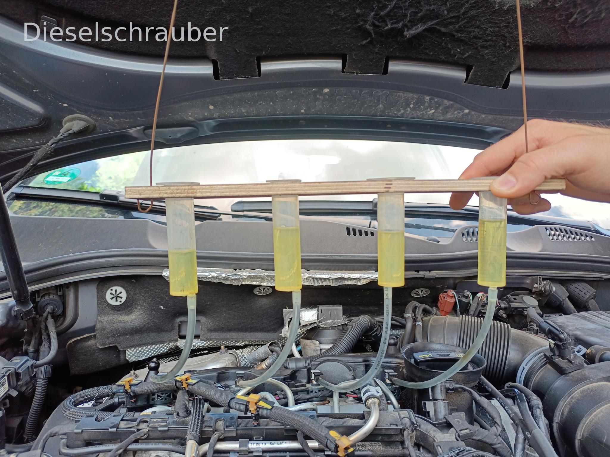

CR TDI 2.0 CFFB.
Chilometraggio: circa 130.000 km.
Nessuna anomalia riscontrata, a parte la presenza costante di gasolio nell'olio motore o un aumento del livello dell'olio.
Penso che usciranno 4 nuovi modelli... Qualcuno ha qualche consiglio al riguardo?

Ecco i miei dati.
A3 8V Quattro Sportback 2.0 TDI, anno 2013.
130.000 km.
Nessuna anomalia riscontrata.
Non riesco a capire bene cosa significano questi dati.
Non so se siano a posto.
