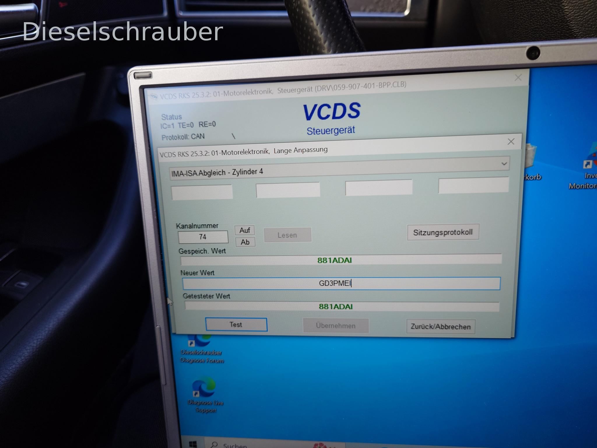

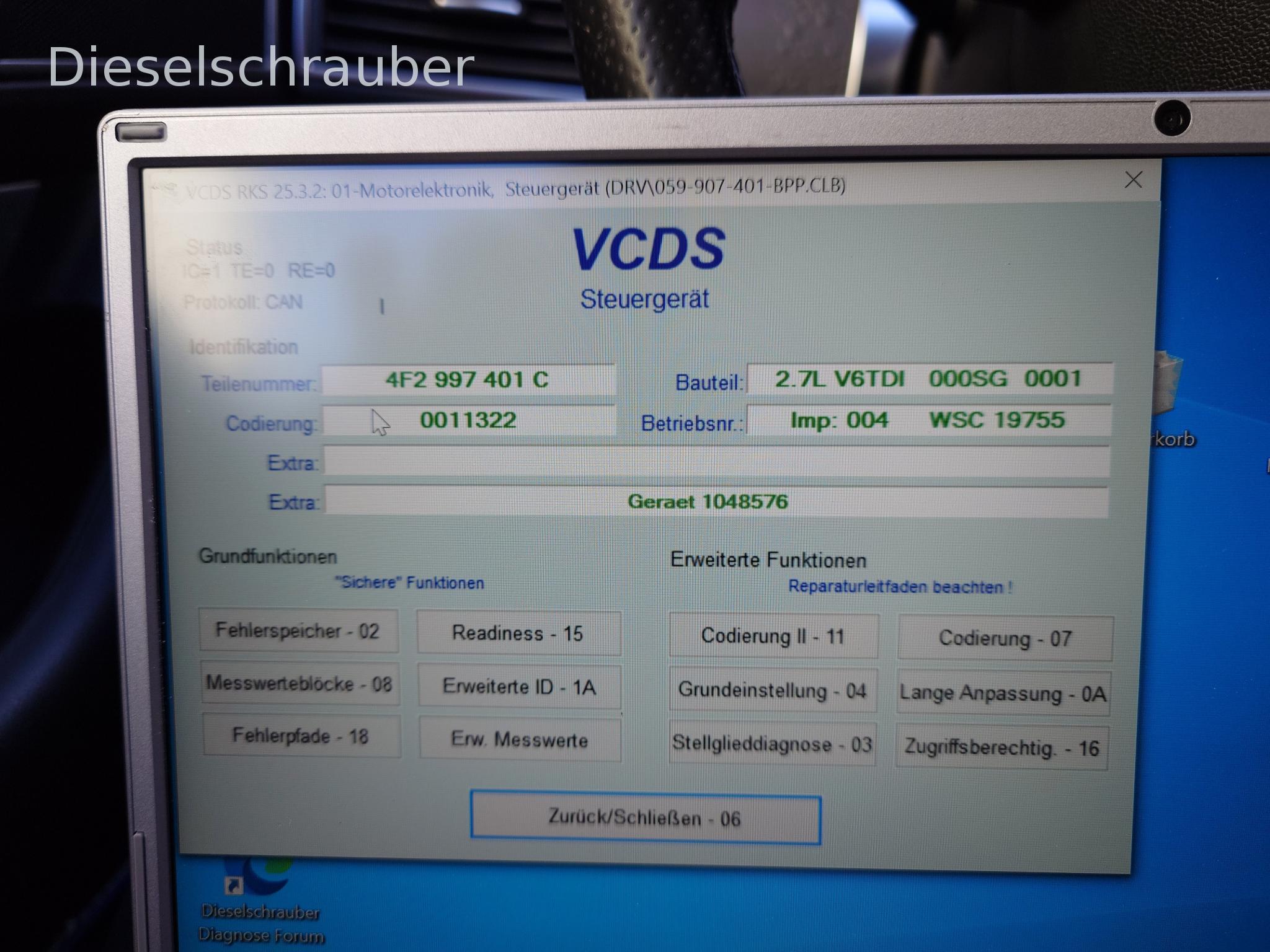

Beitrag28-04-2026, 16:58    Titel: Injektoren anlernen Zitieren
Das sieht bei mir anders aus.
Lange Anpassung oA statt 10.
Gruß Christian
christians
Mitglied seit: 05.09.2002
Beiträge: 2105
Wohnort: Sauerland
Beitrag28-04-2026, 16:59    Titel: Injektoren anlernen Zitieren
Und dann nachdem ich Testen gedrückt habe.
 Injektoren anlernen
 Dateigröße:  2.34 MB
 Angeschaut:  211 mal
 Injektoren anlernen
 Dateigröße:  4.27 MB
 Angeschaut:  205 mal
Gruß Christian

Beitrag28-04-2026, 17:01    Titel: Injektoren anlernen Zitieren
Also umgekehrt.
Gruß Christian
