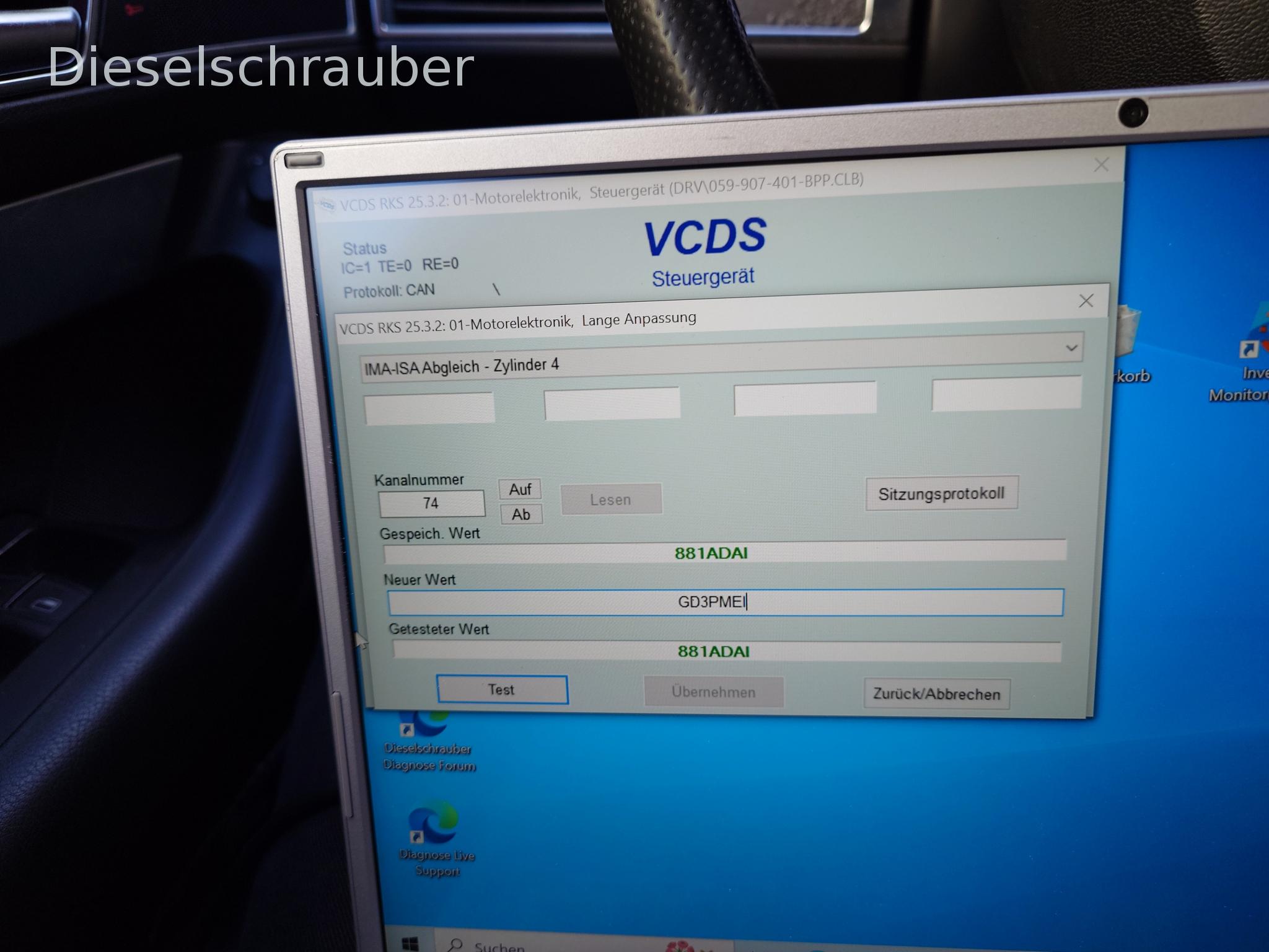

Ho sostituito gli iniettori della mia BMW con dei modelli nuovi (o meglio, rigenerati, ma con un protocollo di verifica). (Ok, non proprio nuovi, ma ricondizionati, comunque con un rapporto di prova.)
La procedura di scambio include l'inserimento dei nuovi valori IMA ISA tramite la configurazione avanzata.
Il mio sistema VCDS o MSG non accetta questa modifica. Quando provo a testare il nuovo valore, viene sempre visualizzato il valore originale come "testato".
Se inserisco un codice troppo breve, viene visualizzato un messaggio di errore corretto.
Cosa sto sbagliando?

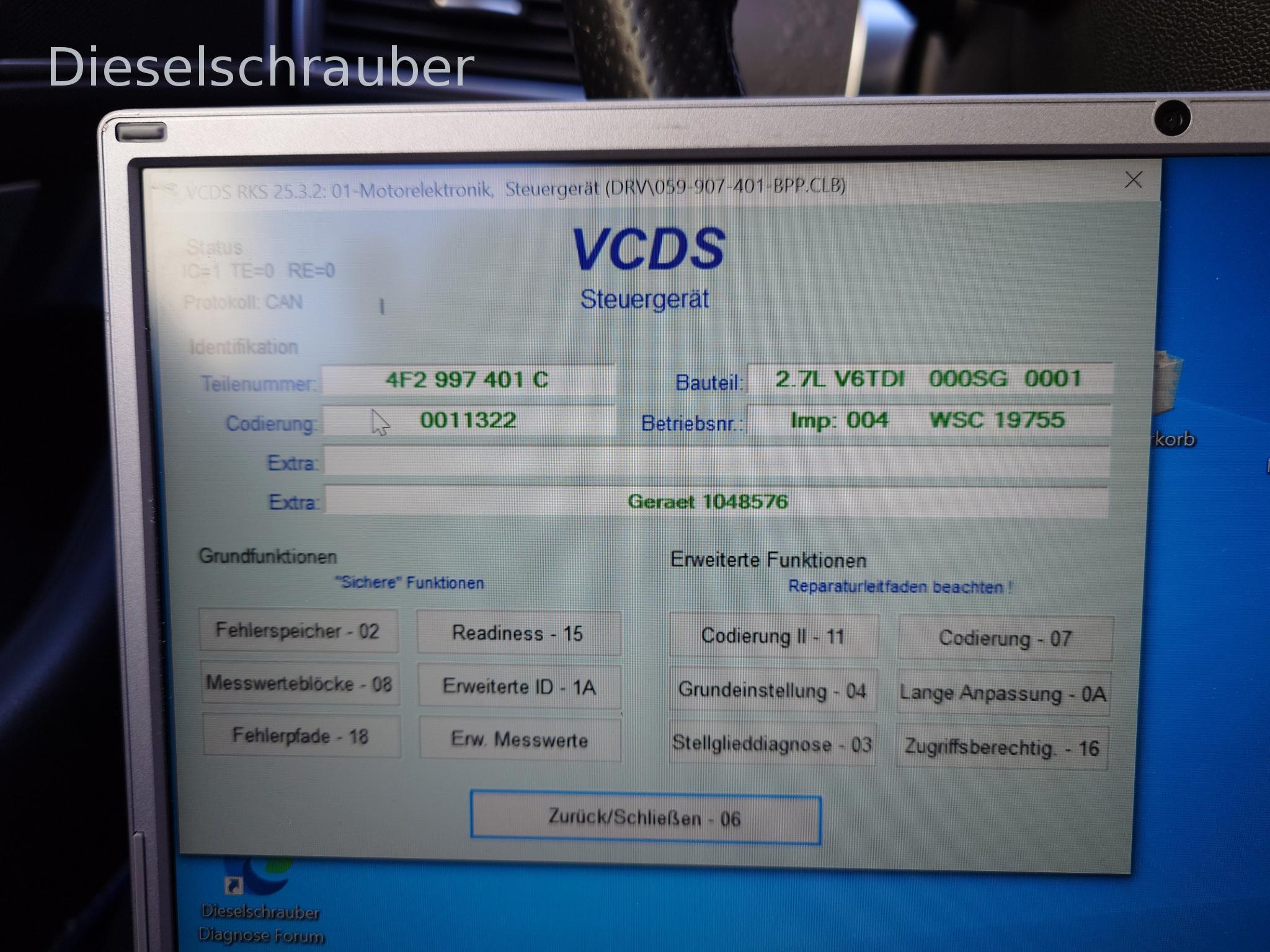

La mia situazione è diversa.
Adattamento prolungato, ora disponibile per oA invece di 10.
Gruß Christian
Tradotto il 31-07-2026, 14:36.
christians
Iscritto il: 05/09/2002
Messaggi: 2105
Località: Sauerland
dieselschrauber piace questo.
Messaggio28-04-2026, 16:59    Oggetto: Calibrazione iniettori: guida e consigli Cita
Adattamento prolungato, ora disponibile con oA invece di 10.
E poi, dopo aver premuto il pulsante "Test".

Sembra che la situazione sia ben diversa da come pensavamo.
I codici di due delle sei ugelli vengono accettati, mentre quelli degli altri non lo sono.
Non ho idea di cosa abbia sbagliato chi ha effettuato la pulizia/riparazione.
Comunque, loro torneranno.
Gruß Christian
