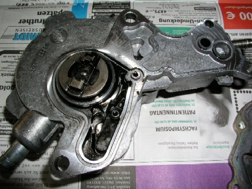

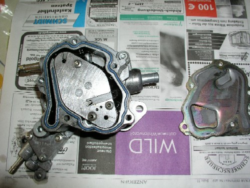

Hab jetzt die Tandempumpe ausgebaut, gereinigt und teilzerlegt. Ersetzt hab ich die Dichtungen zwischen Kopf und Pumpe (die gibts einzeln). Dann hab ich den Deckel der Pumpe abgeschraubt und den Deckel mit 2K Kleber eingeklebt. Ich meine, daß diese Dichtung an der Y-Stelle nicht ganz dicht war.
Morgen früh werd ich merken, ob das der Fehler war.

Juhu, es hat funktioniert. Hab die Kiste gestern wie ein Idiot über die Autobahn gescheucht und heute morgen ist er trotzdem sofort angesprungen. icon_smile.gif
Thomas
Georg-TDI
Beitrag22-09-2005, 8:33    Titel: 1.4 TDI: Luft im Kraftstoffsystem? Zitieren
Dann war’s wohl von dir angesprochene Dichtung.
Schade um den Freundlichen, sein Umsatz ist wieder um paar Hundert Euronen kleiner geworden... icon_wink.gif
Danke fürs Feedback.
