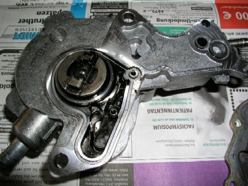

Ho di nuovo un piccolo problema con il mio AMF del 2001.
Quando parcheggio il TDI dopo lunghi viaggi in autostrada e lo riavvio solo la mattina successiva, 1-2 cilindri si avviano brevemente e poi gira solo il motorino di avviamento.
Dopo 30 secondi di inattività, il motore si riavvia con un sussulto, ma poi funziona perfettamente.
Dopo brevi tragitti, quando quindi il carburante non si è riscaldato, il motore parte normalmente. Sembra esserci aria nel sistema. Questo problema si verifica da circa una settimana e peggiora ogni giorno. All'inizio, al momento dell'avviamento, il motore scendeva a 400 giri e poi si riprendeva. Ora, invece, si ferma.
Ho notato della presenza di olio o grasso diesel sotto la pompa tandem. Quindi, sostituirò le guarnizioni della pompa tandem.
Candele, componenti PD e filtri del carburante hanno solo 10.000 km di utilizzo.
Siete anche voi della mia stessa opinione, o pensate che sia una sciocchezza? Oppure avete qualche altra idea?

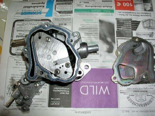

Purtroppo, non ho tubi trasparenti. Ho dato un'occhiata al catalogo per vedere se i tubi sono disponibili presso la VW come prodotto alla metro. Almeno per l'A3 con motore VEP-TDI, è previsto un kit di tubi. Credo che non possa usare qualsiasi tubo qualsiasi preso in un negozio di ferramenta, perché deve resistere al diesel e al biodiesel.
Qualcuno sa che tipo di tubo devo usare e dove posso trovarlo?
Il filtro del carburante è asciutto nel mio caso. Non mi sembra possibile che si svuotesse così rapidamente, dato che si trova nella parte posteriore del serbatoio e, in quel caso, la tubazione dovrebbe essere completamente vuota. A mio parere, ci vorrebbe molto più di 30 secondi perché si riempisse di nuovo.
Ho smontato la pompa tandem, l'ho pulita e parzialmente smontata. Ho sostituito le guarnizioni tra la testa e la pompa (che sono disponibili singolarmente). Poi ho svitato il coperchio della pompa e l'ho incollato con colla bi-componente. Credo che quella guarnizione nella parte a 'Y' non fosse completamente a tenuta.
Domani mattina capirò se questo era l'errore.
Saluti.
Thomas.

Evvai, ha funzionato. Ieri ho guidato l'auto come un idiota sull'autostrada e, nonostante tutto, stamattina si è accesa subito. icon_smile.gif
Saluti.
Thomas.
