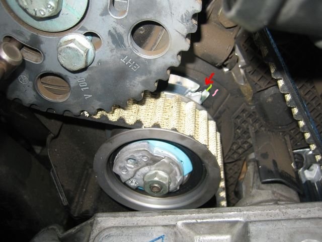

Nach festziehen der Spannrolle war der Zeiger ca. 5mm weiter links, was normal sein sollte.
Du musst da nochmal daran.
Der Riemen ist zu locker eingestellt!!!!! Die Spannung entspricht einen zum Wechsel fälligen Riemen. Wenn der hintere Bügel der Spannrolle am Anschlag antickert, fliegt sie dir um die Ohren.
Gleiches gilt für den Endanschlag!
Und - wichtig ---> die Rolle darf zur Spannungskorrektur nur nach rechts (im Uhrzeigersinn) gedreht werden. Ist der Riemen zu straff, Spannung komplett ablassen und anschließend wieder nach rechts spannen.
Die richtige Spannung ist erreicht, wenn die Markierungen (Foto) der Spannrolle fluchten.
Folgendermaßen ist "jetzt" vorzugehen:
- Motor per Hand in Rechtsrichtung auf Absteckposition drehen (nicht abstecken!)
- ZR - Spannung wie beschrieben prüfen, ggf. korrigieren. Spannrolle mit 20 NM festziehen.
- Motor 2 Umdrehungen weiterdrehen - Spannung prüfen. Ist Spannung OK --> Spannrolle 45° nachziehen - nächster Punkt.
- Motor wieder ungefähr 2 Umdrehungen weiterdrehen, bis sich der KW Stopper auf die KW stecken lässt.
- Motor "langsam" weiterdrehen, bis sich der KW Stopper so gerade in die Fixierbohrung schieben lässt. Jetzt die NW abstecken, evtl. entsprechend korrigieren.
Also, erst die Spannung, dann die Steuerzeiten. Viel Spaß dabei. icon_wink.gif

 Spannrolle AXR, richtige Einstellung der Zahnriemenspannung.

Ich hatte den Zahnriemen entspr. Deines Fotos eingestellt. Dann 20 Nm + 45°.
Nicht erst 2 Umdrehungen und dann 45°. Stand in meinen Unterlagen (VAG) nicht so. Abgesteckt waren die Nockenwellen, die Nockenwellenzahnräder waren aber gelöst (s.o.). Nach dem Anziehen von den 45° ist der Zeiger nach rechts (ca. 3mm gewandert). Danach habe ich den Motor mindestens 4 Umdrehungen durch gedreht, dabei immer wieder abgesteckt und die Riemenspannung kontrolliert. Alles okay. Dann wieder 4 Umdrehungen durchgedreht. Danach war der Zeiger nach links gewandert. Ca. 2mm links von der Markierung. Aha, dachte ich, der Zahnriemen hat sich etwas gesetzt.
Mutter der Spannrolle gelöst und durch Drehung nach rechts (Uhrzeigersinn) nachgespannt, bis die Markierung erreicht wurde. Dann wieder 20Nm + 45° ohne durchzudrehen (s.o.). Der Zeiger ist wieder ca. 3mm nach rechts gewandert.
Okay, dachte ich, da es einen Hinweis in den Unterlagen gibt: Beim Festziehen der Befestigungsmutter dreht sich der Zeiger max. 5mm nach rechts aus der Grundplattenlücke. Diese Stellung darf nicht korrigiert werden, da sich der Zahnriemen nach Laufzeit setzt.
Heute habe ich die obere Zahnriemenverkleidung nach Deinem Hinweis abgenommen und sehe, das der Zeiger nach 40Km Fahrstrecke noch weiter rechts steht (siehe Foto, grüne Markierung). Ich habe das jetzt mal an der alten Spannrolle nachgemessen. Das sind ca. 6mm, nicht 5!
Ist der Riemen jetzt zu stramm? Muß ich alles (Schloßträger in Servicestellung etc.) wieder auseinanderbauen und neu spannen?

Du musst das Korrigieren --> viel zu stramm. Du bist nur 4-5mm, wenn überhaupt vom Anschlag (s. Posting) entfernt. Wenn der Motor auf Betriebstemperatur ist, könnte es schon zu Berührungen kommen. In Richtung "lose" ist wesentlich mehr Platz. Wenn du das so lässt, überlässt du das weitere Motorleben dem Zufall........
Dort sind auch Leute am Werk, die das auf Anhieb hinkriegen und verstehen was sie tun. Dort verkantet sich auch beim Spannen keine Rolle, weil sie vorher zu wenig beigezogen ist, sondern die Spannung bleibt nach Anzug exakt die Gleiche.
Die Stehbolzen sind empfindlich und eigentlich unterdimensioniert und nicht für den x-maligen Winkelnachzug geeignet. Ich erneuere die bei jedem ZR-Wechsel. Wer weiß schon, wer da vorher dran geschraubt, evtl. überdreht hat.
Deshalb den Winkelnachzug für den Laien erst dann, wenn die Spannung stimmt, bzw. nach dem Durchdrehen des Motors immer noch stimmt.
Ein paar mal zuviel dran gefrickelt, kannst du den Stehbolzen entsorgen!
Die Anleitung war schon speziell für "Dich". Abstecken und Spannen geht nur mit gelösten NW-Rädern - versteht sich. Aber wozu sie jetzt wieder lösen? Das machst du "in dem Fall" nur, wenn die Steuerzeiten anschließend nicht mehr stimmen. Deshalb NICHT abstecken, aber in dieser Position die Spannung prüfen!

Eigentlich ist das Stirnrad nicht oval, sondern hat zwei 180° versetzte Bereiche mit größeren Zahnzwischenräumen. Mit dieser Zahnung mit größeren Lücken wird der ZR im OT Bereich aufgenommen.
Das war schon bei den runden Rädern so.
Das Ovalrad stammt ursprünglich von Litens (2004 entwickelt)
http://www.litens.com/belttension2.cfm
Tante edit:
Also ist das Rad doch oval. Dort steht: a>b. Die Aufnahme schein mittig zu sein. Somit könnte auch der Zeigerausschlag bis zu der rosa Markierung hinkommen?
Jetzt stell dich mal nicht so an..... icon_wink.gif Die ZR Spannung wird in der Absteckposition eingestellt und nicht an jeder x beliebigen Stelle. Und genau an dieser Position muß die Spannung passen - Punkt. Der Rest ergibt sich. Egal ob das Rad nun rund oval oder dreieckig ist.
Der ganze Rest ist bereits beschrieben. Warum einfache Dinge so kompliziert machen?
Das man den Schlossträger für die Steuerzeiten nicht wieder lösen möchte, versteht sich.
Eigentlich brauchst du ja nur die Nockenwellen einen Tick (ca. 0,5°NW) gegenüber den NW - Rädern in Drehrichtung zu versetzten, oder die NW - Räder entsprechend gegen die Drehrichtung.
Wo ist da ein Problem? Einfach mal logisch denken.
B.C.
Mitglied seit: 28.11.2004
Beiträge: 54
Beitrag07-06-2013, 14:42    Titel: Synchronisationswinkel 16V PD BRD (GELÖST) Zitieren
Bzgl. Steuerzeitenkorrektur: wenn ich alles richtig verstanden habe, muss ich nur die Nockenwellenräder lösen (vorher abstecken) und dann den Zugturm mehr spannen? Also gegen den Uhrzeigersinn. Wenn ja, muss der KW-Stopper unbedingt drauf? Oder kann ich, wenn die Nockenwellen abgesteckt sind, durch einlegen des 1ten Gang u. Handbremse die KW blockieren? Das würde ja eine Menge Arbeit sparen und ich müsste mir nur den Gegenhalter T10172 besorgen (oder etwas basteln).
VG
Björn
