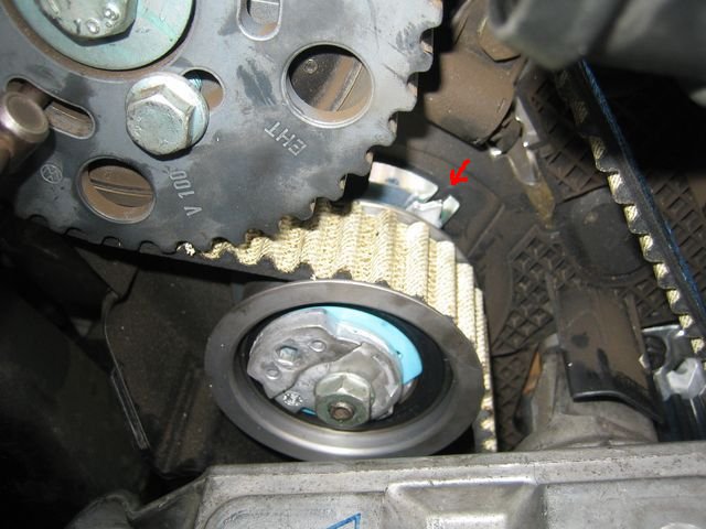

Messaggio04-06-2013, 21:52    Oggetto: Angolo di sincronizzazione 16V PD Germania (RISOLTO) Cita
Nach festziehen der Spannrolle war der Zeiger ca. 5mm weiter links, was normal sein sollte.
Devi pensarci ancora una volta.
La cinghia è regolata troppo allentata!!!! La tensione corrisponde a quella di una cinghia che deve essere sostituita. Se la leva posteriore del tendicinghia raggiunge il punto massimo, potrebbe schizzare via e colpirti.
Lo stesso vale per il fine corsa!
E importante: la vite di regolazione deve essere ruotata solo in senso orario per regolare la tensione. Se la cinghia è troppo tesa, rilasciare completamente la tensione e quindi riavvitarla in senso orario per aumentare la tensione.
La tensione corretta è raggiunta quando i segni (nella foto) della puleggia di tensionamento sono allineati.
Ecco come procedere:
- Ruotare manualmente il motore in senso orario fino alla posizione di blocco (non bloccarlo!).
- ZR - Verificare la tensione come descritto e, se necessario, correggerla. Stringere il rullo di tensione con una coppia di 20 Nm.
- Ruotare il motore di altri due giri - Verificare la tensione. Se la tensione è corretta, tirare la puleggia di 45° - Passare al punto successivo.
- Ruotare nuovamente il motore di circa due giri, fino a quando il fermo dell'albero motore si incastra sull'albero motore.
- Continuare a ruotare lentamente il motore fino a quando il fermo dell'albero motore si inserisce perfettamente nel foro di fissaggio. Quindi, collegare l'iniettore nord (NW) e, se necessario, effettuare le opportune correzioni.
Also, erst die Spannung, dann die Steuerzeiten. Viel Spaß dabei. icon_wink.gif

 Spannrolle AXR, richtige Einstellung der Zahnriemenspannung.
 Dimensione file:  66.77 KB
 Visualizzato:  10561 volte

La tensione del tenditore è stata allentata e poi riavvolta in senso orario fino a raggiungere il segno di riferimento. Successivamente, si è applicata una coppia di 20 Nm per un angolo di 45° senza superare il punto limite (come indicato sopra). L'indicatore si è spostato nuovamente di circa 3 mm verso destra.
Okay, ho pensato, dato che c'era un'indicazione nei documenti: Quando si stringe il dado di fissaggio, l'ago ruota al massimo di 5 mm verso destra rispetto alla fessura della piastra di base. Questa posizione non deve essere corretta, poiché la cinghia dentata si assesta dopo un certo periodo di utilizzo.
Oggi ho rimosso la copertura superiore della cinghia di distribuzione seguendo il tuo consiglio e ho notato che l'indicatore è ancora più spostato a destra dopo aver percorso 40 km (vedi foto, marcatura verde). L'ho misurato ora sulla vecchia puleggia tenditrice. Sono circa 6 mm, non 5!
La cinghia è ora troppo tesa? Devo smontare di nuovo tutto (il supporto della serratura, ecc., riportandolo alla posizione di servizio) e riposizionarla?
Oppure, è ancora accettabile così com'è?

Messaggio05-06-2013, 23:12    Oggetto: Angolo di sincronizzazione 16V PD Germania (RISOLTO) Cita
Devi assolutamente regolare. Sei troppo stretto; sei al massimo a 4-5 mm dal punto di contatto (vedi post). Quando il motore raggiunge la temperatura operativa, potrebbero già verificarsi dei contatti. C'è molto più spazio nella direzione "lento". Se lo lasci così, stai affidando l'ulteriore durata del motore al caso...
Non erano necessarie prima 2 rotazioni e poi 45°. Questa informazione (
) non era presente nella mia documentazione (VAG).}
Lì ci sono anche persone competenti che riescono a fare tutto subito e capiscono quello che fanno. Inoltre, la bobina non si inceppa durante l'avvolgimento perché non è stata tirata troppo in precedenza, ma la tensione rimane esattamente la stessa dopo l'avvolgimento.
I bulloni di fissaggio sono delicati e, in realtà, sottodimensionati e non adatti a ripetuti aggiustamenti dell'angolo. Li sostituisco ogni volta che cambio la cinghia di distribuzione. Chi sa chi li ha manomessi prima, magari serrandoli troppo?
Pertanto, la regolazione dell'angolo di avanzamento dovrebbe essere effettuata da personale esperto solo quando la fasatura è corretta, ovvero dopo che il motore ha raggiunto il suo regime massimo e la fasatura rimane stabile.
Hai armeggiato un po' troppo, puoi buttare via il bullone filettato!
Le istruzioni erano già specifiche per "te". L'inserimento e la tensione possono essere regolati solo con le ruote di comando allentate, ovviamente. Ma a cosa servirebbe stringerle di nuovo? Lo fai solo "in questo caso", se successivamente i tempi di distribuzione non corrispondono più. Quindi, NON inserire, ma controlla la tensione in questa posizione!

Ciao Herbert,
Il kit della cinghia di distribuzione è prodotto da ContiTech (modello CT1051WP1) e include la pompa dell'acqua (marca Ruville), entrambi i tenditori e il tenditore principale. La descrizione del prodotto è fornita da VAG.
La cinghia di distribuzione viene tesa nella posizione di disinnesto/albero a gomiti.
Ecco il "contesto" relativo alla regolazione della fasatura.
E quindi sì, anche il controllo della tensione della cinghia di distribuzione viene effettuato nella posizione del motore corrispondente al punto morto superiore (PMS).
Ruotando ulteriormente, la tensione cambia, come descritto ieri. In alcune posizioni del quadrante (KW), diventa più tesa fino a raggiungere il valore massimo (foto, marcatura rosa). Come detto, avevo attribuito questo comportamento alla puleggia dell'albero motore "ovale".
VG.

In realtà, la corona non è ovale, ma presenta due aree disposte con una differenza di 180°, caratterizzate da spazi interdentali più ampi. Grazie a questa dentatura con spazi maggiori, il ZR viene ingranato nella zona del punto morto superiore.
Era già così con le ruote tonde.
La ruota ovale è originariamente un'invenzione di Litens (sviluppata nel 2004).
http://www.litens.com/belttension2.cfm
Certo, ecco la traduzione:
"Zia edit:"
Also ist das Rad doch oval. Dort steht: a>b. Die Aufnahme schein mittig zu sein. Somit könnte auch der Zeigerausschlag bis zu der rosa Markierung hinkommen?
Ora, non fare così... icon_wink.gif La tensione della ZR viene regolata nella posizione di riferimento e non in qualsiasi punto a caso. E proprio in questa posizione la tensione deve essere corretta: punto. Il resto si deduce da lì. Non importa se la ruota è rotonda, ovale o triangolare.
Il resto è già stato descritto. Perché complicare le cose semplici?
È ovvio che non si voglia rimuovere il tendicinghia per la regolazione della fasatura.
In realtà, è sufficiente spostare leggermente gli alberi a camme (di circa 0,5 gradi di angolo albero a camme) rispetto alle ruote dell'albero a camme nella direzione di rotazione, oppure spostare le ruote dell'albero a camme nella direzione opposta alla rotazione.
Qual è il problema qui? Basta usare un po' di logica.

Quindi, la scala è effettivamente ovale. Lì c'è scritto "a > b". Sembra che il punto di riferimento sia al centro. Quindi, l'indicatore potrebbe arrivare fino alla marca rosa?
Riguardo alla correzione dei tempi di fasatura: se ho capito bene, devo solo allentare le pulegge dell'albero a camme (precedentemente bloccandole) e poi tendere la catena di distribuzione? Quindi, in senso antiorario. Se è così, è assolutamente necessario utilizzare il fermo dell'albero motore? Oppure, se gli alberi a camme sono bloccati, posso bloccare l'albero motore inserendo la prima marcia e tirando il freno a mano? Questo risparmierebbe molto lavoro e dovrei solo procurarmi un supporto T10172 (o costruirne uno).
VG.
