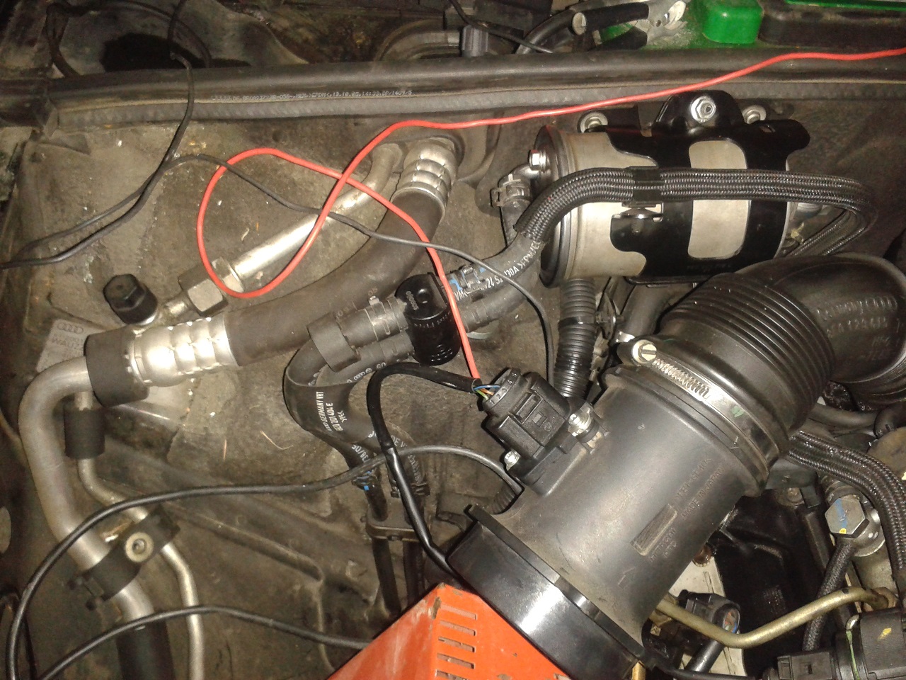

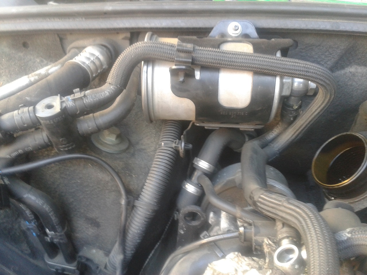

Hallo Autoservice,
Vor- und Rücklauf sind nicht vertauscht, hab gerade nochmal ein Foto gemacht und mit der Zustand vor dem Umbau vergleichen.
An den Injektoren kommt nichts an, die Verschraubung hatte ich auch schon offen.
Wie lange bräuchte die HD-Pumpe etwa, um die komplett leeren Rails zu füllen?

so, die Kiste läuft.
Ich hab jetzt einfach mal das Temperaturventil durch zwei Verbindungsstücke ersetzt, prophylaktisch nochmal den Dieselfilter entlüftet, nach guten 10 Sekunden orgeln lief er wieder  .
Jetzt die spannende Frage: Muss das Ding zwingend wieder rein?
Gruß,
Micha

Mein Gedanke war, die Dieseltemperatur auf über 35° zu bringen, damit der Knackfrosch in Richtung Tank aufmacht und die Luft, die ich wieder reinbringe nicht direkt wieder im Dieselfilter landet.
