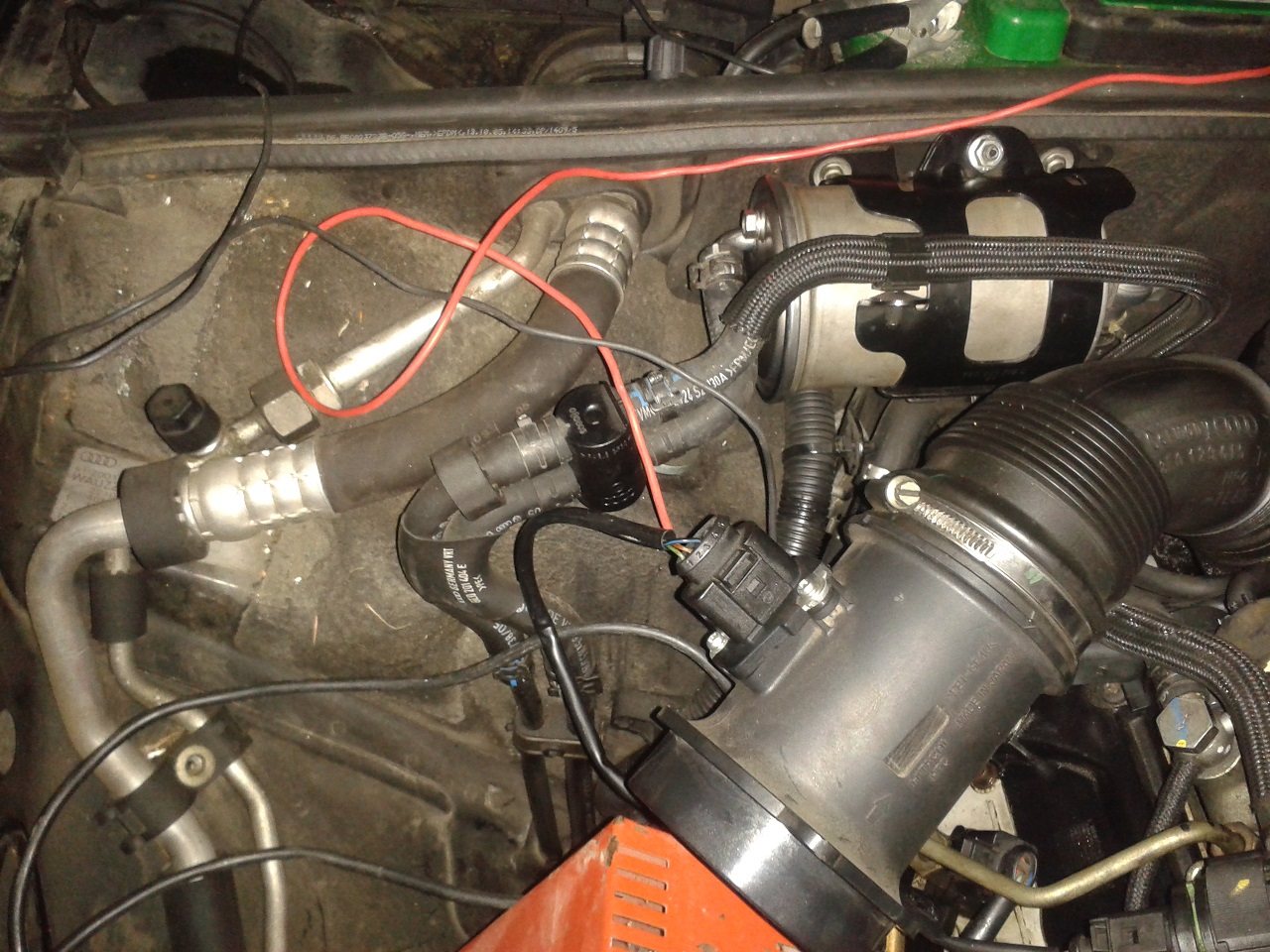

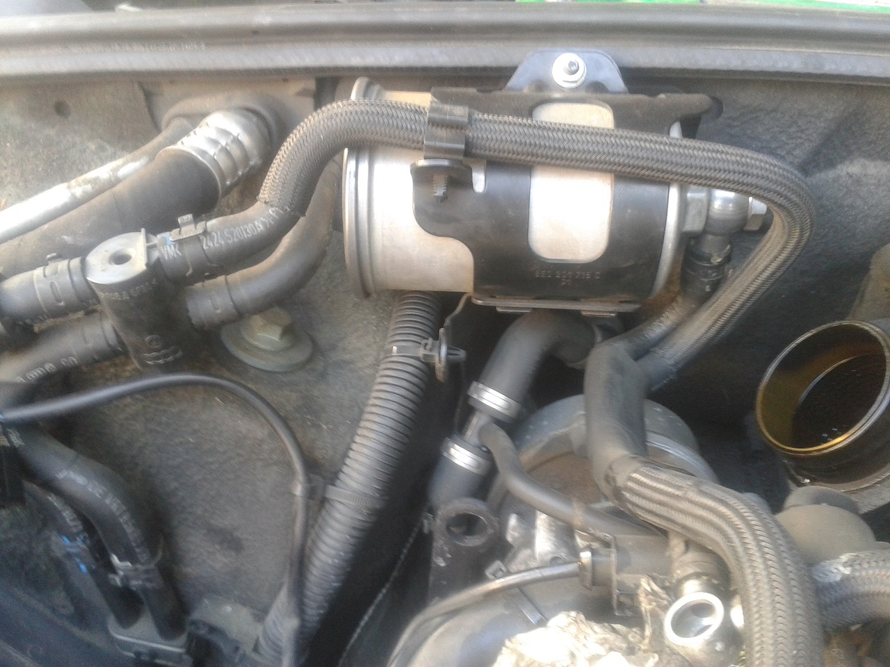

Ciao Autoservice,
"Il "prima" e il "dopo" non sono invertiti. Ho appena scattato una foto e la confronto con lo stato prima della ristrutturazione.
Non arriva nulla agli iniettori, ho anche già aperto il raccordo.
Quanto tempo impiegherebbe una pompa HD per riempire completamente i binari?

Ok, il processo è iniziato.
Ho semplicemente sostituito la valvola del termostato con due pezzi di tubo, come misura preventiva, e ho anche svuotato nuovamente il filtro del carburante, e dopo circa 10 secondi, ha ripartito icon_biggrin.gif.
Ora la domanda interessante: è strettamente necessario che questo oggetto torni indietro?
