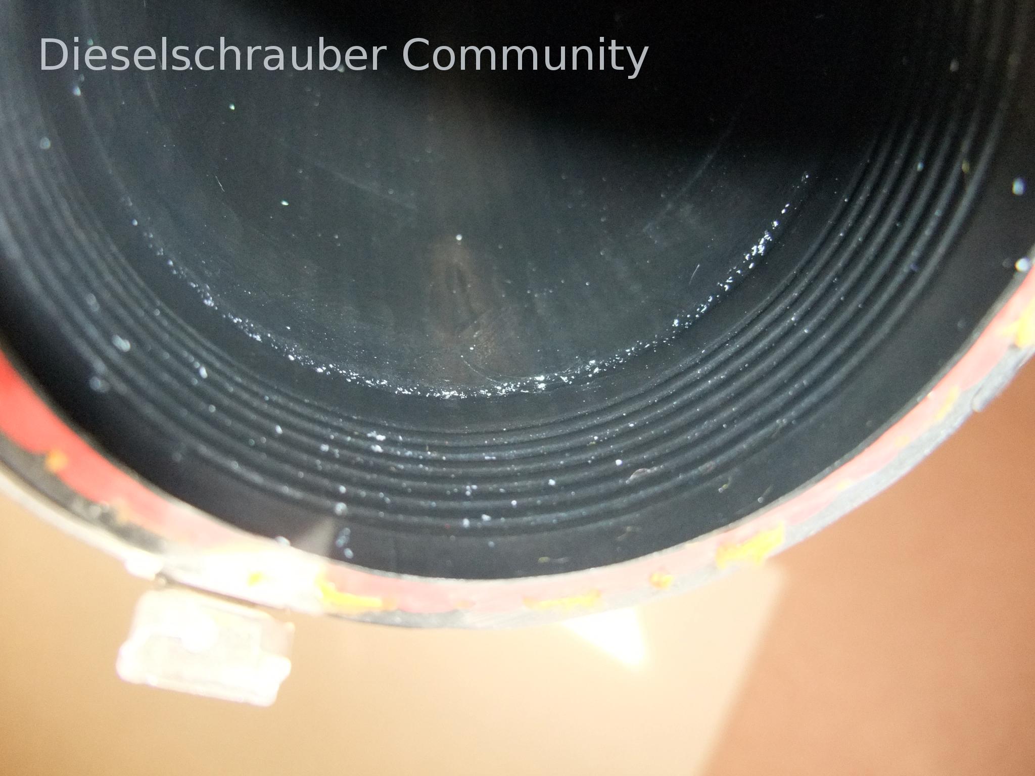

beim Polo WRC fand ich im Druckschlauch vom Verdichter zum LLK beim km-Stand 2400 eine ziemliche Menge kleiner grünlichgrauer Krümel, siehe Anhang.
Die Krümel glänzen nicht fühlen sich auch nicht wie Metall an, eher wie irgendein Kunststoff.
Das Saugrohr vom LuFiKa zum Verdichter ist sauber. Der Lader läuft unauffällig ohne Pfeifen oder Heulen, schiebt ab ~ 2000rpm an, und die normale Leistung ist da.
Die Posts in einem anderen (nicht offen lesbaren) Forum brachten mich als wahrscheinlichste Erklärung auf Formsand aus der Herstellung des Verdichtergehäuses.
Wenn dem so wäre: Was bedeutet das für meinen Motor mit inzwischen knapp 3Tkm?
Nach meiner Schätzung dürfte er schon so viel von dem Zeug geschluckt haben, dass die Menge, die noch in der Ladeluftstrecke verteilt ist, ihm auch "nichts" mehr ausmachen wird.
Oder sollte ich doch vorsichtshalber die Ladeluftstrecke incl. FMIC so weit wie möglich säubern (anstatt die Arbeiten als vermutlich halbherzig ausgeführte Garantieleistung einzufordern)?
Inwieweit könnte ihn der Sand zum dauerhaften Ölsäufer gemacht haben? Siehe /viewtopic.php?t=28024
Klarheit verschafft dir eine Endoskopie der Zylinderwände. Schleifspuren von harten Fremdkörpern sind dabei sehr gut zu erkennen.
Partikelgröße und -Härte ermitteln, dann kann man mehr dazu sagen.
Da die PArtikel auf dem Foto aber sehr fein erscheinen, wohl eher -> nein.

Aber in einem anderen Forum schrieb der Inhaber eines Turboladerfachbetriebs
das hatte ich tatsächlich schon ein mal bei einem werksneuen Turbolader das es im Verdichtergehäuse einen Einschluß gab. Der Kunde wollte den Lader dann einbauen doch plötzlich rieselte Sand aus dem Verdichtergehäuse
Ein anderer User dort:
Früher wurde echter Formsand verwendet, heute gibt es aber auch Kunststoffgranulate, die die gleiche Aufgabe erfüllen. Ich könnte mir vorstellen, dass es sowas ist.
Formgranulat erscheint mir inzwischen als die wahrscheinlichste Erklärung auf die Frage, was sich da überhaupt in meiner Ladeluftstrecke rumtreibt: wegen der völlig einheitlichen (nicht-sandigen) Farbe aller Krümel ohne metallischen Glanz icon_rolleyes.gif

Du glaubst allen Ernstes, dass die Negativform mehrere Waschprozesse, mehrere spanende Bearbeitungsprozesse und erneute Waschprozesse überlebt. Eher sind Metallspäne drin.
Okay, du musst also auch an den Weihnachtsmann und den Storch der Kinder bringt glauben. icon_rolleyes.gif
Ich gehe davon aus das es sich dabei um ausgetrocknete Montagepaste handelt. Das Zeugs trocknet aus, wird grau/weis und ist völlig ungefährlich wenn es durch den Motor geht. Es wird im Werk häufig verwendet um die Montage von Gummi und Plastikteilen "geschmeidiger" zu machen. Es muss ja schnell gehen ....

Auch wenn es aller Kenntnis der Guß- und Fertigungsschritte widerspricht, ein in meinen Passat TD einzubauender Austausch-TL kam mit feinem weißem Sand innen aus der Verpackung (von VW, Garantiefall, in der Werkstatt). Der ging gleich wieder zurück.

Ich versteh das Zerlegen eines Neuwagens jetzt auch nicht in Gänze, ist nun aber passiert, was man darüber denkt...egal (allerdings glaube auch ich, dass durch das ganze Rumgefrickel im möglichen Schadensfall ordentliche Probleme entstehen könnten..).
Aber:
Da muss ich Bertil widersprechen. Mein Arbeitgeber baut Industrieöfen und dadurch auch öfters mal Gießereien. In den letzten Jahren ist, gerade in der KFZ Branche und da allen voran bei den deutschen Herstellern größtenteils auf anorganischen Binder gewechselt worden. Dies in Verbindung mit nahezu biblischen Problemen während dem Guss. Schön ist natürlich, dass die neue VW Gießerei komplett weiß ist und nicht mehr die Siffbude von vor 5 Jahren, das war's aber schon mit (fast) mit den Vorteilen, gut das gehört nicht hierher. Der Turbolader wird auch wahrscheinlich nicht aus Deutschland kommen. Was Reinigung der Produkte nach dem Ausschlagen angeht, da hab ich schon viel gesehen, also theoretisch möglich ist das schon.
Nur wenn ich mal zurück zum Thema wandere und schau mir den Ladeluftschlauch an, da bilde ich mir ja ein, dass diese "Fremdkörper" sich hauptsächlich in der Dichtfläche befinden und dadurch im Montageprozess dahin kamen wo sie jetzt noch sind. Ist ja auch klar, der Rest ist durchgepustet. Da wäre ich also wieder beim Bertil mit dem Montagehilfsmittel.
Gießereisand unterscheidet sich natürlich von "Spielkastensand". Genaugenommen ist das ein sehr knappes Gut (ob man es nun glaubt oder nicht). Korngröße, Oberfläche, Reinheitsgrad alles das spielt darein). Von der Farbe habe ich da schon alle Schattierungen gesehen. Wäre dem Motor aber auch pups ob es nun Gießereisand oder Sand aus der falschen Lagerung wäre. Nur: wäre es Gießereisand aus dem mehrfach bearbeiteten Metallteil des Turboladers: der wäre längst verschwunden und nicht in der Dichtung zu finden....
Denkbar wäre das schon - dann wenn die Negativform nicht ganz stabil war und evt. ein paar "Sandkörner" von einer dünnen Aluschicht verdeckt waren die dann abgeplatzt ist.
Ganz ehrlich: keine Sorge wegen ein paar Krümel. Du solltest mal sehen wie die Ladeluftstrecken von Fahrzeugen aussehen, die mit trockenen Baumwollfiltern (Sportluftfilter) unterwegs sind. Da hast du an ruhigeren Randzonen (Schlauchanschlüsse, LLK, etc.) eine Art "Schleifpaste" drin.
Diese Motoren halten erstaunlicher Weise dann auch noch weit über 100000km icon_wink.gif

Ich hatte "nur" den einen Schlauch demontiert, um die Ölmenge in der Ladeluftstrecke abschätzen können - Anlaß: siehe mein Thema zum Ölverbrauch des CDL.
Die Erklärung erscheint mir bisher am plausibelsten, auch wegen der stark unterschiedlichen Korngrößen, die zumindest für andere trockengeschrumpfte Stoffe (Fensterkitt, Lehm, Lacke . . .) typisch sind.
Oder können Reste von Gießereisand oder -kunststoffgranulat eine ähnliche Größen-Streubreite haben?
Die vielen Körnchen auf der Dichtfläche sprechen erstmal auch für ein Montagehilfsmittel. Aber leider hatte ich vor dem Foto schon mit dem Finger durch den Bereich direkt hinter der Dichtfläche gewischt und könnte dabei einiges auf der Dichtfläche verteilt haben icon_rolleyes.gif
(Ob die Dichtfläche vorher sauber war, weiß ich nicht mehr icon_redface.gif )
Meine GAU-Gedanken gehen auch in Richtung verklemmter Krümel in Ventildichtsitzen: Wenn ein Ventil deswegen nicht mehr richtig schließt, können AFAIK glühende Abgase vorbeiblasen und es verziehen . . . oder liege ich da falsch?
