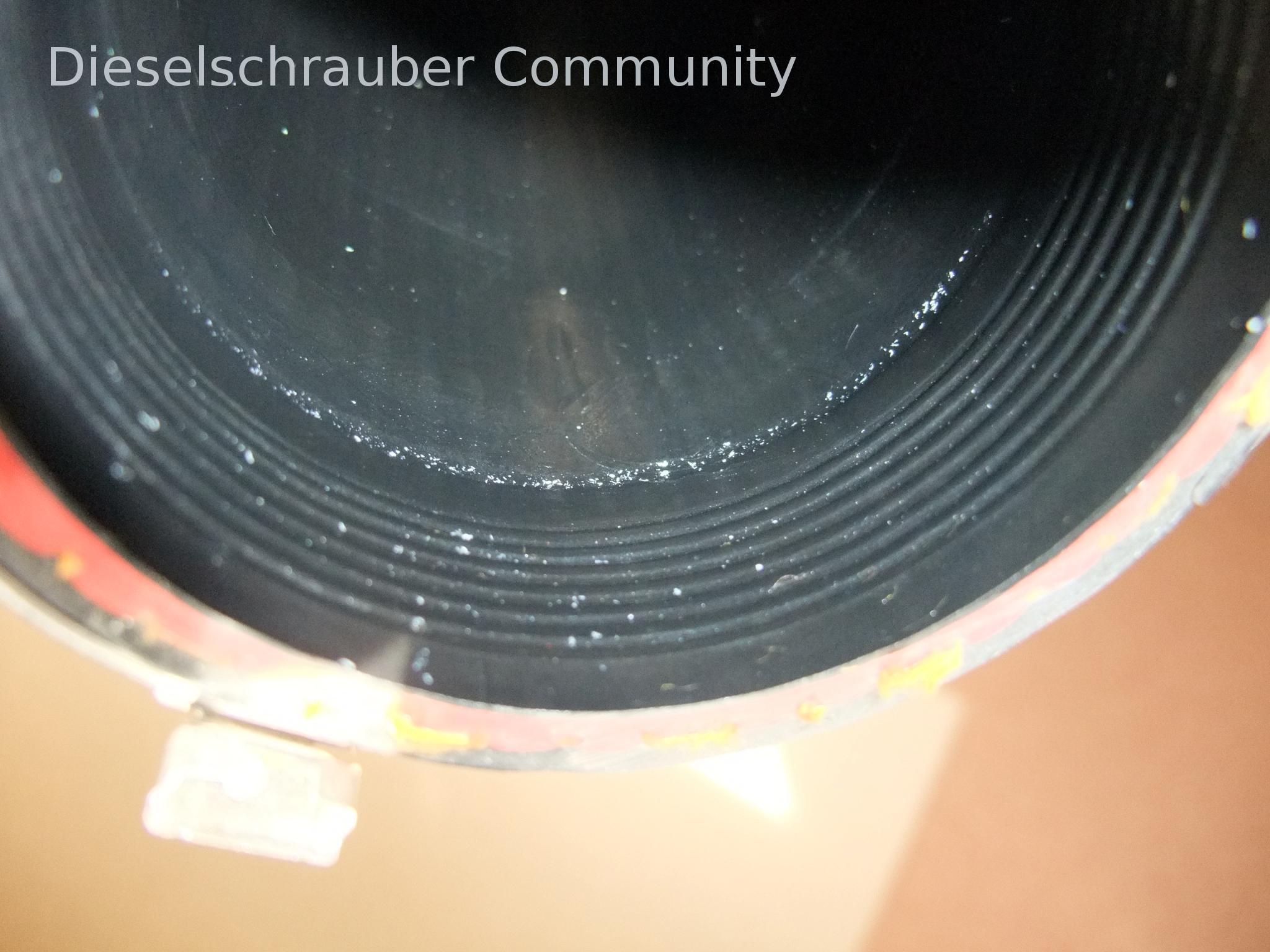

Nella mia Polo WRC, ho trovato una notevole quantità di piccoli frammenti verde-grigi all'interno del tubo di pressione che collega il compressore al radiatore intercooler, a un chilometraggio di 2400 km, come si può vedere nell'allegato.
Le scaglie non brillano e non hanno la sensazione del metallo, piuttosto sembrano una sorta di plastica.
Il condotto di aspirazione dal filtro dell'aria al compressore è pulito. Il turbocompressore funziona regolarmente, senza rumori strani come fischi o ululati, inizia a fornire pressione intorno ai 2000 giri/min e la potenza normale è presente.
I messaggi pubblicati in un altro forum (non accessibile pubblicamente) mi hanno portato a ipotizzare che la causa più probabile fosse la presenza di polvere proveniente dalla fabbricazione del corpo del compressore.
Se fosse così: cosa significherebbe per il mio motore che ora ha quasi 300.000 km?
Secondo la mia stima, ne avrà già ingerito così tanto che la quantità ancora presente nel circuito di raffreddamento dell'aria di aspirazione non gli causerà più alcun problema.
Oppure dovrei, per precauzione, pulire accuratamente l'intero circuito del turbocompressore, compreso il radiatore intermedio dell'aria (FMIC), invece di richiedere l'intervento come servizio di garanzia, che probabilmente verrebbe eseguito in modo superficiale?
Quanto potrebbe la sabbia aver contribuito a renderlo un alcolizzato cronico? Vedi https://community.dieselschrauber.org/it/viewtopic.php?t=28024.

In che misura la sabbia potrebbe averlo reso un alcolizzato cronico? Vedi https://community.dieselschrauber.org/it/viewtopic.php?t=28024
Un'endoscopia delle pareti del cilindro può fornire chiarezza. Durante l'esame, è possibile individuare facilmente i segni di abrasione causati da corpi estranei duri.

Sabbia nel condotto dell'aria di aspirazione?
Assolutamente no.
Il processo di produzione non lo permette.
Quanto potrebbe il consumo di sabbia aver contribuito a renderlo un alcolizzato cronico?
Per determinare le dimensioni e la durezza delle particelle, si possono fornire maggiori dettagli.
Visto che le particelle nella foto sembrano molto piccole, probabilmente no.
Assolutamente no.
Lo penserei anche io.
Ma in un altro forum, il proprietario di un'officina specializzata in turbocompressori
, ha scritto che effettivamente una volta avevo riscontrato lo stesso problema con un turbocompressore nuovo di fabbrica: c'era un'inclusione nel corpo del compressore. Il cliente voleva montare il turbocompressore, ma improvvisamente iniziò a fuoriuscire della sabbia dal corpo del compressore
Un altro utente lì:
In passato si utilizzava vera sabbia per la fusione, ma oggi esistono anche granuli di plastica che svolgono la stessa funzione. Potrebbe essere qualcosa del genere.
A mio parere, il granulato di plastica sembra ora la spiegazione più probabile per rispondere alla domanda su cosa si trovi effettivamente nel mio condotto dell'aria di aspirazione: a causa del colore completamente uniforme (non sabbioso) di tutti i frammenti, senza riflessi metallici icon_rolleyes.gif.

Sciocchezze!
Credi davvero che la forma negativa sia sopravvissuta a molteplici processi di lavaggio, a diverse lavorazioni meccaniche e ad ulteriori cicli di lavaggio? È più probabile che ci siano schegge di metallo al suo interno.
Devi quindi anche credere che Babbo Natale e l'uccello della fortuna portino regali ai bambini. icon_rolleyes.gif
Presumo che si tratti di pasta sigillante essiccata. Questo materiale tende a seccarsi, diventando grigio/bianco, ed è completamente innocuo quando passa attraverso il motore. Viene spesso utilizzato in fabbrica per facilitare l'assemblaggio di componenti in gomma e plastica. Dopotutto, bisogna fare in fretta...

Nonostante non comprenda completamente il processo di smontaggio di un'auto nuova, è comunque successo, e a questo punto poco importa cosa se ne pensi... (anche se credo che tutte queste modifiche potrebbero causare seri problemi in caso di danni).
Ma:
Devo dissentire da Bertil. Il mio datore di lavoro costruisce forni industriali e, di conseguenza, anche fonderie. Negli ultimi anni, soprattutto nel settore automobilistico e in particolare presso i produttori tedeschi, si è passati quasi completamente a leganti inorganici. Questo, combinato con problemi durante la fusione che sono quasi biblici. Certo, è bello che la nuova fonderia della VW sia completamente bianca e non più quella fatiscente di 5 anni fa, ma questo era praticamente tutto ciò che offriva in termini di vantaggi. Comunque, probabilmente il turbocompressore non verrà prodotto in Germania. Per quanto riguarda la pulizia dei prodotti dopo l'estrazione, ho visto molte cose, quindi teoricamente è possibile.
Solo che tornando al tema, se osservo il tubo del condotto dell'aria di sovralimentazione, ho l'impressione che questi "corpi estranei" si trovino principalmente nella zona della guarnizione e che siano arrivati lì durante il processo di montaggio, dove ora si trovano ancora. È ovvio, il resto viene soffiato via. Quindi tornerei al discorso di Bertil sullo strumento di assistenza al montaggio.
La sabbia utilizzata nelle fonderie è ovviamente diversa dalla "sabbia per bambini". In realtà, è una risorsa molto scarsa (che ci crediate o meno). La dimensione delle particelle, la superficie e il grado di purezza sono tutti fattori importanti. Ho visto tutte le sfumature di colore possibili. Tuttavia, al motore non importerebbe se si trattasse di sabbia da fonderia o di sabbia proveniente da una fonte sbagliata. Il problema è che, se fosse sabbia proveniente dalla parte metallica del turbocompressore, sottoposta a molteplici lavorazioni, sarebbe già scomparsa e non si troverebbe nella guarnizione...

Credi seriamente che la forma negativa abbia superato diversi processi di lavaggio, diverse lavorazioni meccaniche e ulteriori processi di lavaggio? È più probabile che ci siano schegge di metallo al suo interno.
Sarebbe possibile, in quel caso, se la forma negativa non fosse stata completamente stabile e se alcune piccole particelle di un sottile strato di alluminio fossero state nascoste e poi si fossero staccate.
Sinceramente, non preoccuparti di qualche briciola. Dovresti vedere com'è l'interno dei condotti dell'aria di aspirazione dei veicoli che utilizzano filtri in cotone asciutto (filtri sportivi). In alcune zone meno esposte (collegamenti dei tubi, intercooler, ecc.), si forma una sorta di "pasta abrasiva".
Questi motori, sorprendentemente, raggiungono anche distanze superiori a 100.000 km icon_wink.gif.

matthiasTDI96 ha scritto:
Non capisco ancora completamente come sia stato possibile smontare una nuova auto, ma è successo, e quello che se ne pensa... non importa
. Ho "solo" rimosso un tubo per poter stimare la quantità di olio nel condotto dell'aria di aspirazione; il motivo: vedi il mio argomento sul consumo di olio del CDL.
Se devo tornare al tema, e osservo il tubo del condotto dell'aria di aspirazione, ho l'impressione che questi "corpi estranei" si trovino principalmente nella zona di tenuta e che siano arrivati lì durante il processo di montaggio, dove ora si trovano. È ovvio, il resto è stato soffiato via. Quindi tornerei a parlare con Bertil riguardo allo strumento di assistenza al montaggio.
Questa spiegazione mi sembra finora la più plausibile, anche a causa delle dimensioni dei granelli molto diverse, che sono tipiche almeno per altri materiali essiccati (sigillante per finestre, argilla, vernici...).
Oppure, i residui di sabbia di fonderia o di granuli di plastica possono avere una distribuzione granulometrica simile?
Le numerose particelle sulla superficie di tenuta indicano inizialmente anche la presenza di un ausilio per il montaggio. Ma, purtroppo, prima di scattare la foto, avevo già passato il dito sull'area immediatamente dietro la superficie di tenuta e potrei averne distribuito alcune su quest'ultima icon_rolleyes.gif.
(Non so più se la superficie era pulita prima icon_redface.gif).
Sinceramente: non preoccuparti di qualche briciola. Dovresti vedere com'è la situazione dei condotti dell'aria di aspirazione nei veicoli che utilizzano filtri in cotone (filtri sportivi). Nelle zone più tranquille (collegamenti dei tubi, intercooler, ecc.), si forma una sorta di "pasta abrasiva".
Anche io ho avuto pensieri simili riguardo a briciole che ostruiscono le sedi delle valvole: se una valvola non chiude correttamente per questo motivo, secondo quanto so, i gas di scarico incandescenti potrebbero passare e causare deformazioni... oppure mi sbaglio?
