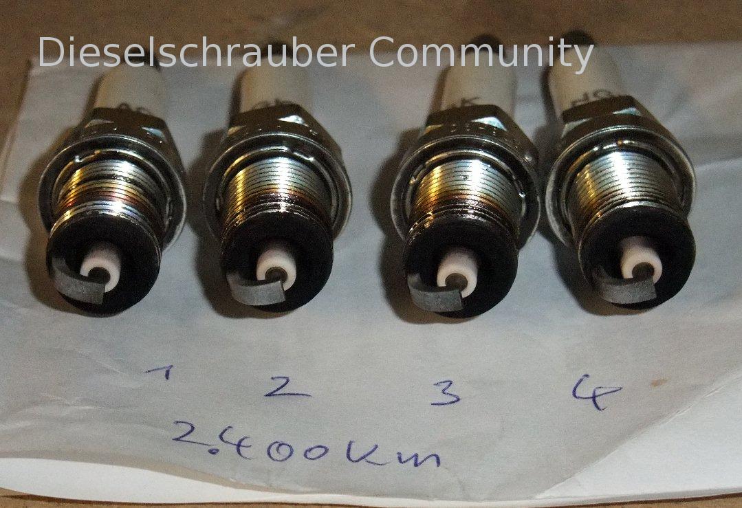

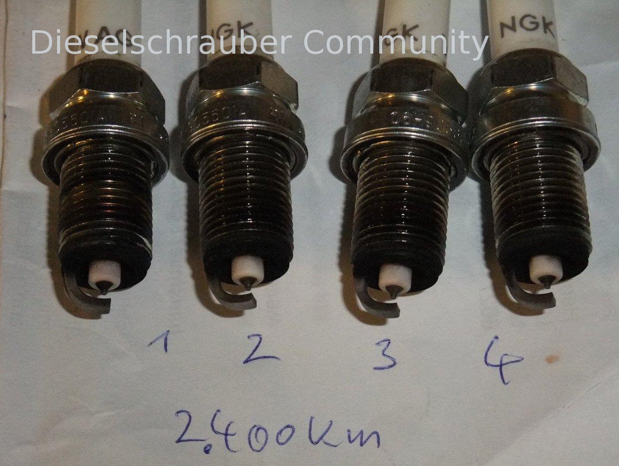

mein CDLJ mit aktuell 2400km auf der Uhr hat mir gestern einen leichten Schreck eingejagt: nach einer zügigen Rundfahrt von 240 km mit überwiegend 120 – 150 km/h (zwischendurch auch ein paar mal über 200 km/h) fehlen ca. 3mm Ölstand am Peilstab.
Den Ölstand checke ich immer in der Garage, nach mindestens 1 Nacht Standzeit.
Der Motorblock ist rundum trocken (= kein Ölleck), in den Ladedruckrohren finden sich die üblichen paar Tropfen Öl.
Die Kerzengesichter sehen IMO auch normal aus, siehe Anhang.

Die Kerzen auf Foto sehen OK aus.

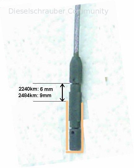

Nein, beide Peilungen liegen im mittleren geriffelten Peilstabsbereich, siehe Anhang.
Wie viel 3mm am Peilstab sind, stellst du fest indem du in 100ml Schritten bis Max auffüllst.
Der Versuch läuft derzeit. Ich habe vorhin 0,2l nachgekippt, heute abend ziehe ich wieder den Peilstab und schaue mal nach. Der Polo wird heute nicht bewegt.

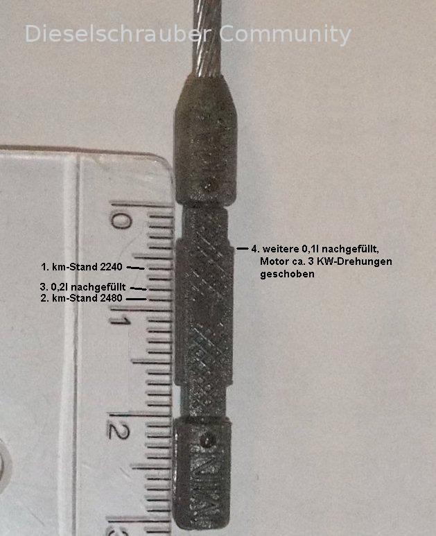

So, jetzt bin ich völlig verwirrt.
Warum, habe ich im Anhang darzustellen versucht.
Die Zahlen 1. bis 4. geben die Reihenfolge meiner Kontrollen an.
Nach 3. habe ich weitere 0,1 Liter Öl nachgefüllt (also insgesamt 0,3 Liter), weil 0,2 Liter nach gut 8 Stunden Warten nur ca. 1mm am Peilstab brachten.
Danach wollte ich einen groben Kompressionstest machen: den Wagen mit stehendem Motor im 6.Gang von Hand über mindestens 4 Kompressionen ziehen und auf unterschiedlichen Kraftbedarf achten. Hat aber kein eindeutiges Ergebnis gebracht.
Ca. 2 Stunden später zog ich nochmal den Stab und traute meinen Augen nicht: ca. 4mm mehr Öl am Peilstab als bei der Kontrolle 3!
Um sicherzugehen, habe ich den Peilstab komplett trockengewischt und nochmal kontrolliert -> gleiches Ergebnis.
Wie funktioniert das???
Vielleicht weil du mit dem eingefüllten Öl einer der zahlreichen Taschen im ZK, wo nun mal Öl stehen bleibt, erst mal gefüllt hast. icon_wink.gif
Bei so kleinen Mengen solltest du ein Stück weit fahren um sicherzugehen, dass du gleiche Bedingungen hast. 2 Schnapsgläser voll sammeln sich sonst gerne irgendwo an, bevor es in die Ölwanne gelangt.. icon_wink.gif
Ich weiß was Du meinst. Aber die Taschen können nur frisch nachgefülltes Öl schlucken, wenn sie vorher nicht randvoll waren. Die Frage wäre hier also: Wie wird im Fahrbetrieb Öl aus den Taschen herausbefördert?
Oder bilden die Stößel geöffneter Ventile so große Taschen, dass sich dort nach dem Abstellen des Motors mehr als ~ 0,1 Liter sammeln kann anstatt in die Wanne zurückzulaufen? Diese Taschen hätte ich dann durch die paar Motordrehungen geleert, und das Öl daraus ist dann in die Wanne zurückgelaufen.

Bei laufendem Motor duerfte das vorher in diesen Taschen stehende Oel rausgeschuettelt werden. icon_wink.gif In die Taschen laeuft es entweder von anderen Flaechen im Kopf oder wenn man nachfuellt.
