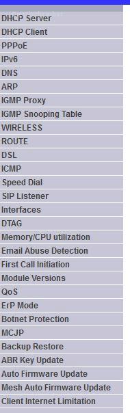

ich habe einen Speedport Smart3. Im Anhang das Servicemenü, aber da sehe beim ersten Reinschauen keine Verbindungsliste o.ä.
Wenn Du etwas entsprechend dem Fritzbox-Tip weißt, werde ich versuchen rauszufinden, wohin mein Autel beim Öffnen der MG4-ECUs telefoniert icon_wink.gif

Beiträge: 4632
Beitrag09-04-2024, 10:55    Titel: Internetverbindung obligatorisch beim Öffnen beim ECUs? Zitieren
Scheint aber auch bei Speedport zu gehen:
https://www.pcwelt.de/article/1160122/netzwerkdaten-mit-dem-speedport-router-mitschneiden.html
