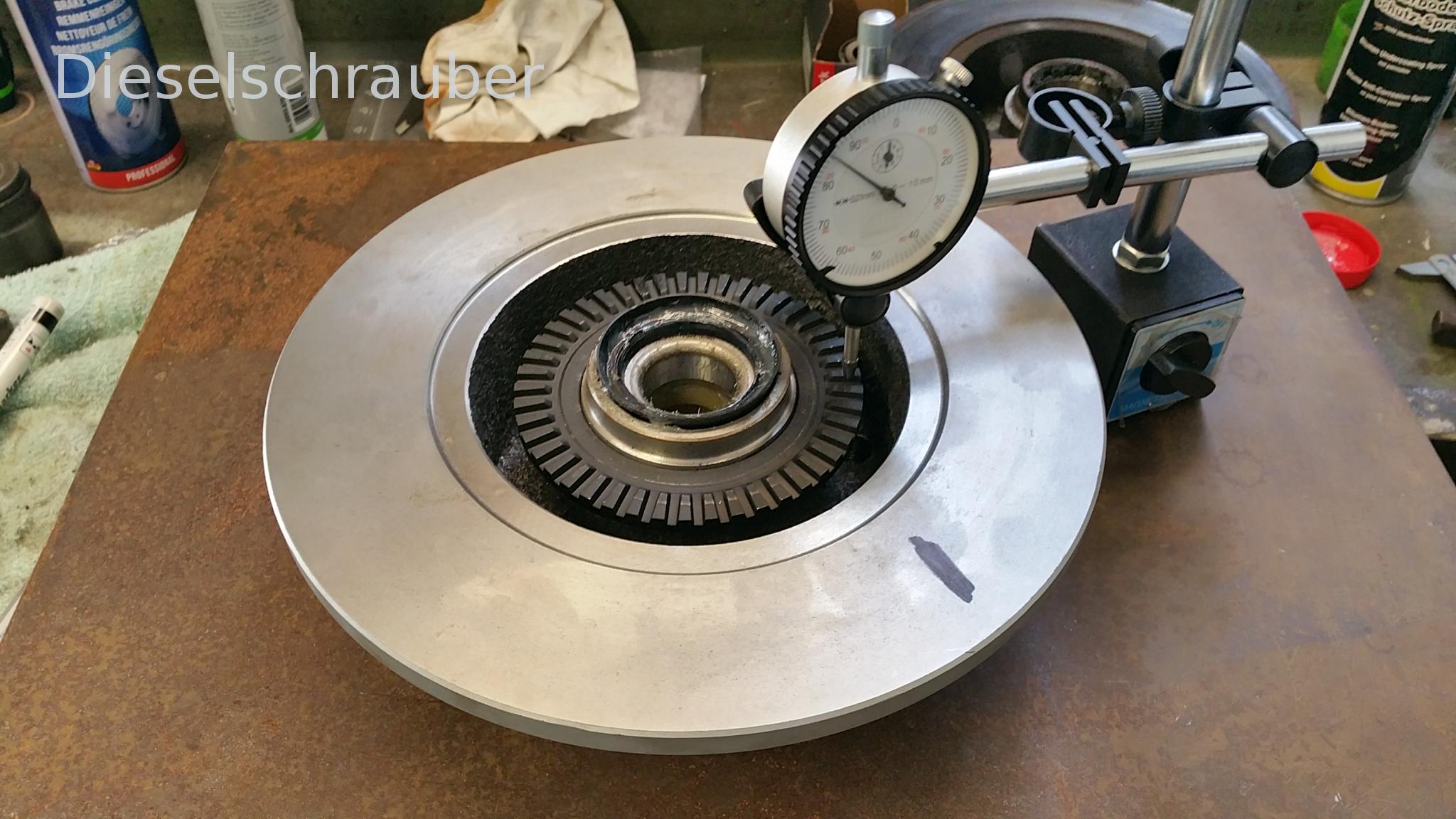

Im Bild sieht man den schwarzen Geberring für das ABS. Hätte man natürlich fertig montiert kaufen können, hat man aber nicht.

Na, die Geberringe hab ich dann durch handwerkliche Fleissarbeit in die richtige Position gebracht, so auf unter 0,1 mm Rundlauf, und 0,5 mm Abstand zum ABS-Sensor.
Richtig gewesen wäre, eine plane Platte zu nehmen, und einen Ring aus Alu zu drehen, der ca. 10 mm hoch ist, ich hatte aber kein passendes Material.
Damit hätte ich das passend aufpressen können. Aber ob es nun genau 10 mm sind, oder 9,5, lässt sich auch vorher schlecht ausmessen...
Und da der Wellendichtring einmal drin war, und ich keinen neuen hatte, ging es dann garnicht. Der hätte beim aufpressen gestört.
Also eine ziemlich blöse Konstruktion.
