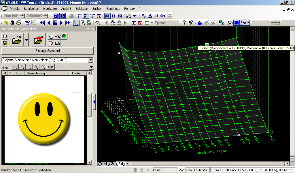

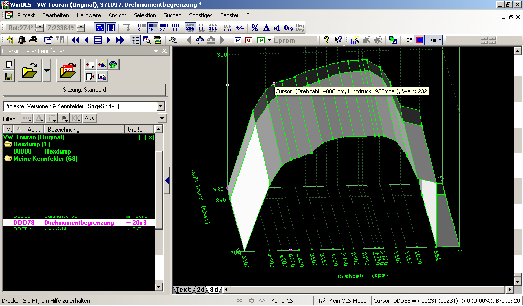

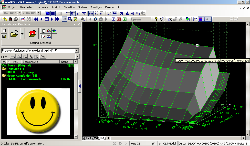

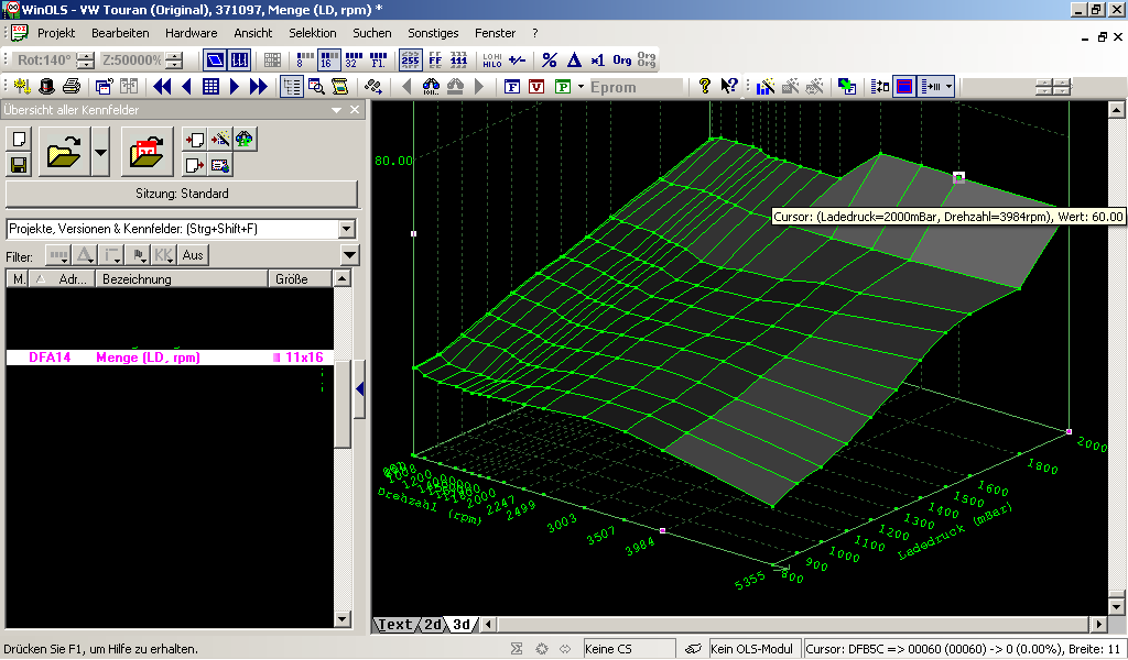

See attachments. It appears the car is in its original, stock condition. When you click on the log with KDataScope, you can also see the log values. icon_wink.gif
Alternatively, you can use a KPower dynamometer to measure the power output, which should also result in approximately 105 horsepower +/- 5%. As I said, everything is included in the VCDS-Plus (VCDS RKS) installation package; you just need to read the manual and use the programs.
 ... die 60mg/H Einspritzmenge entsprechen 336Nm, womit sich auch der überraschend hohe Wert für "Rauchbegrenzung (Nm)" im Log erklärt.

 Begrenzung Trübung (Rauchbegrenzung) geht hier über den Ladedruck, 2000mbar geben 60mg/H Einspritzmenge frei.

 Begrenzung Drehmoment über Getriebe, 232Nm bei 4000rpm.

 Gaspedal, Anforderung 300Nm bei 3990rpm
