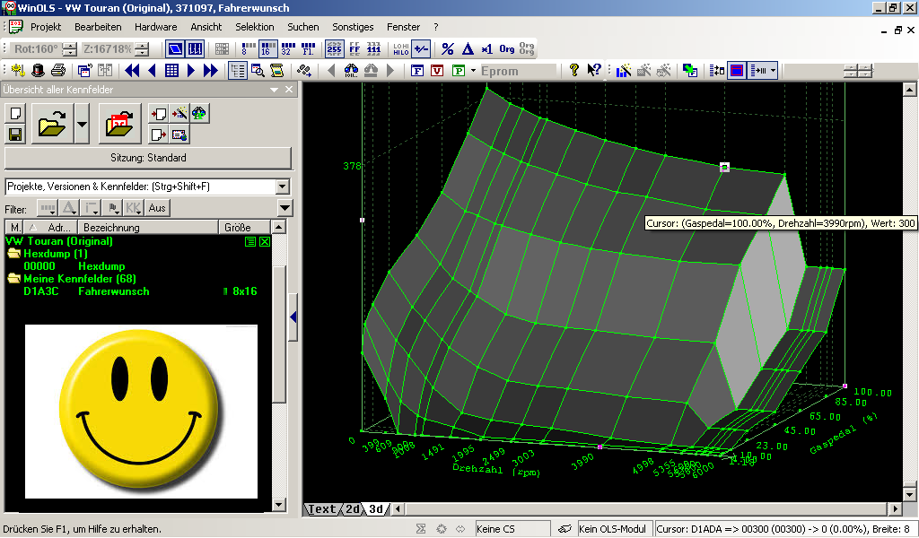

L'auto ha una coppia massima di 250 Nm per i suoi 105 cavalli.
La tua configurazione richiede parzialmente 330 Nm nella limitazione delle emissioni, superando di molto i 300 Nm desiderati (che potrebbero comunque essere accettabili).

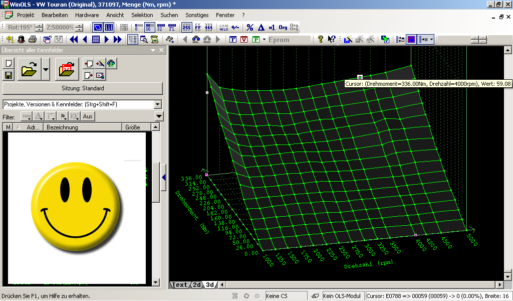

 ... die 60mg/H Einspritzmenge entsprechen 336Nm, womit sich auch der überraschend hohe Wert für "Rauchbegrenzung (Nm)" im Log erklärt.

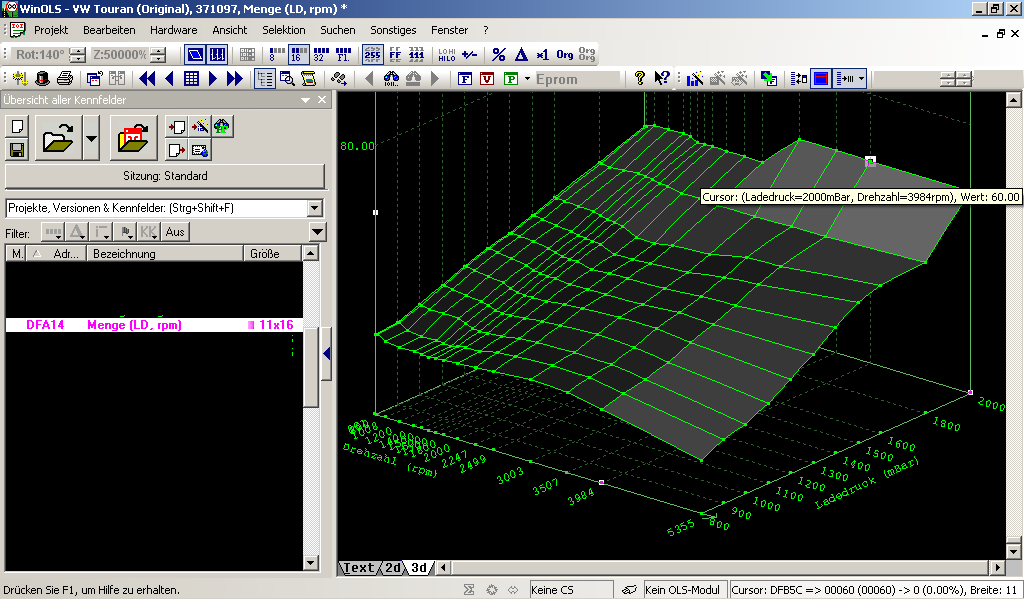

 Begrenzung Trübung (Rauchbegrenzung) geht hier über den Ladedruck, 2000mbar geben 60mg/H Einspritzmenge frei.

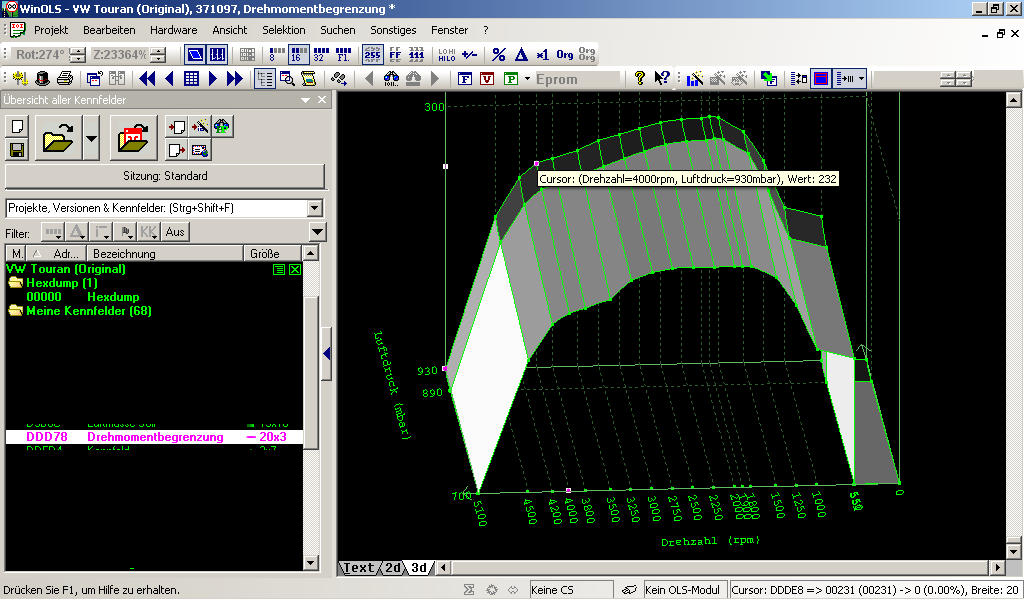

 Begrenzung Drehmoment über Getriebe, 232Nm bei 4000rpm.

 Gaspedal, Anforderung 300Nm bei 3990rpm
