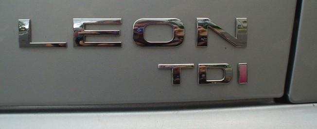

Wenn man ein TDI fuer nen Modelljahr 01er Leon haben will, wirds am Teielkatalog ganz schoen lustig.
Hat Seat die Typenschilder mehrfach geaendert ?
Ich hab war von 98-99 und 99-01 ... beide mit dem Zusatz "chrom/rot"
6K0 853 687 AD fuer ueber 16 EUR
1M5 853 687 F fuer 9 EUR
Beim Leon gabs doch nur eine Schreibweise ?
(und nicht wie beim Golf Cab zwei - einmal die vom G3 und einmal G4-like)
Kennt sich jemand genauer aus, was sich 99 getan haben soll ?
Danke

So langsam daemmert es mir
Den Toledo gabs mit Golf3 Schriftzuegen, den Leon aber erst mit eigenen, eher im Golf 4look.
Der 1M5 853 687 F hat BJ 10/98-6/99 ... da gabs noch keinen Leon !!!
Der 6K0 853 687 AD "La I en rojo" muesste dann der richtige sein, denn sonst gibts nur noch den "T/DI chrom/rot/rot" mit 1M6 853 687 K
Zumal die 6K0 Nummer dazu passt, dass es den Ibiza 6K als GP01 mit dem ASV gab.
So soll es aussehn (nur eben nicht so ausgeblichen)
