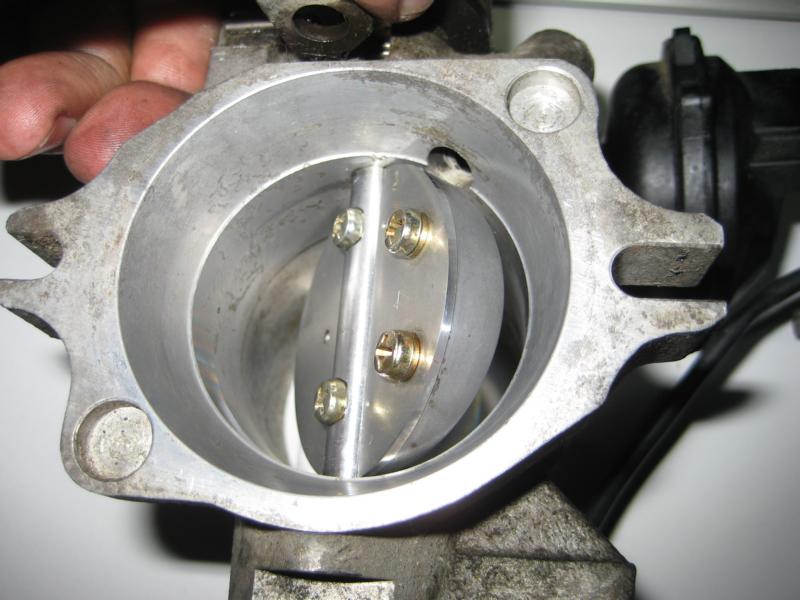

wie ist die Drosselklappe am SS des T3 (MJ 89) verbaut.
Auf den ersten Blick sehe ich eine grosse Schelle zum Gummischlauch zum LuFi und 2 Kreuzschrauben an den Luftsammler, der auf dem Motor sitzt.
Gaszug von vorne und eine Unterdruckdose, die ein zweite Drosselklappe steuert (?) muessen auch noch (von ihrer Umgebung) gelöst werden.
Der Bus hat nämlich das Problem, dass warm die Drehzahl bei 1200rpm hängen bleibt. Es ist aber NICHT die bekannte Zigarre.
Denn wenn er warm ist und "da hängt", kann man die DK noch einen mm zu drücken und alles passt.
Von vorne geht das, indem man das Gaspedal antippt und flutschen lässt, dann schnappt die DK auch ordentlich zu.
Plan ist nun, das Ding auszubauen und zu putzen.
Danke schon mal

Ist eigentlich selbsterklärend:
Luftfilter ab
Zuleitung vom Luftfilter ab
Gaszug aushängen
Drosselklappengehäuse ausbauen
Und nichts vertauschen, evt. Leitungen, Kabel, Anschlüsse markieren.

Stimmt, war gar nicht so schlimm.
Drosselklappe zerlegt (die Stauscheibe ausgebaut und deren Kanten poliert) und wieder eingebaut.
Lerrlaufdrehzahl ist kalt wie warm schön stabil.
 Drosselklappe SS Wasserboxer

Man darf den Gaszug nicht zu stramm verbauen !!!
Sonst gibt der Bock wieder gas, wenn er warm ich.
Irgendwie längt sich das Fahrzeug im Betrieb (machte die Concorde ja auch und ein T3 kommt ja auch fast an deren Geschwindigkeit icon_smile.gif )
Ist der Wagen richtig warm, ist der Gaszug plötzlich zu kurz -> LL bei 1500 rpm.

Nene,
es ist jetzt alles OK.
Alles leichtgängig.
Ich hatte beim Zusammenbau den Zug an der Klappe stramm nach hinten gezogen und dann verschraubt. Er hatte also schon etwas Spannung.
Offenbar hat die Wärmeausdehnung Block-Getriebe (also Drosselklappe weg vom Gaszuggegenlager an der Getriebeglock) gereicht, dass die (nun) extrem leichtgängige DK ein Zehntel aufstand.
Und das gibt beim SS schon mächtig Drehzahl.
Daher hat er ja extra diesen Querschnittbolzen auf der DK, um den Querschnitt bei geringer Öffnung zu verkleinern.
Andere WBX hatten wohl auch noch eine dritte Feder (zusätzlich zu den zweien diekt an der DK), die den Gashebel am Luftverteiler vorspannte.
Die ist aber nicht mehr lieferbar und war in "unserem" SS wohl auch nie drin.
Die Luftverteiler haben aber alle das Widerlager an ihrem hinteren, oberen Ende der Falznaht.
