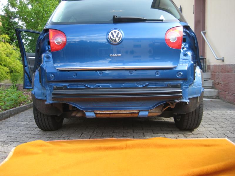

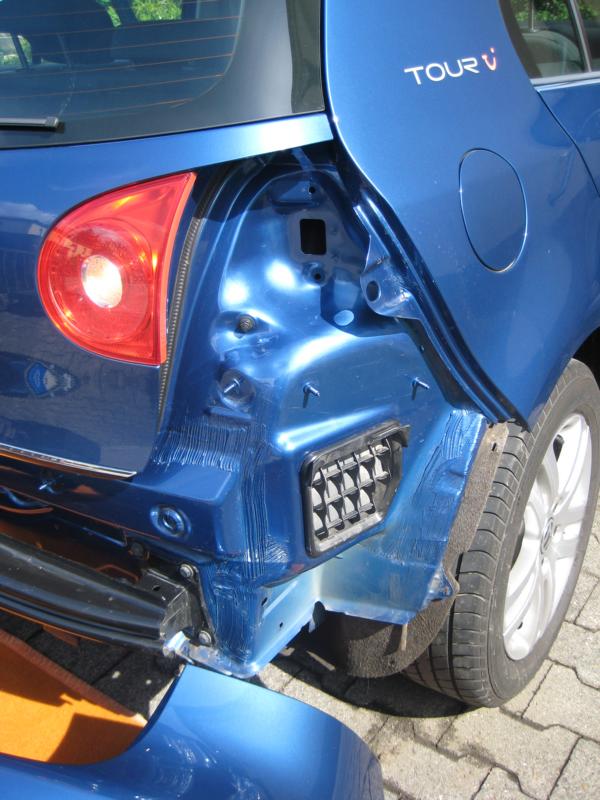

Die beiden HalbRinge sind P21W ... denn ich hab sie auf Rück- UND Bremslicht kodiert "Grill den Hintermann" ... für unübersehbare 84 W Bremslicht icon_twisted.gif
EDIT: Oder doch nicht ... ich muss mal nachgucken
Golf 5 Fliessheck
Wasn das ?
Du meinst den "normalen" Golf, nicht Variant und nicht Jetta ?
Also den:
 Golf 5 - Bremslichtlampe ersetzen
