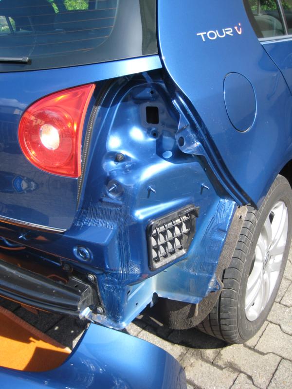

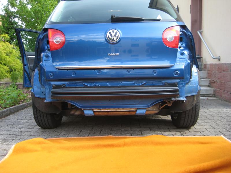

Messaggio14-02-2014, 12:18    Oggetto: Sostituire lampadina freno Golf 5 Cita
Roger ha scritto:
P21W BA15s per luce freno/indicatori di direzione.
H6W luce di posizione
Mi chiedo ancora dove dovrebbe essere situato l'edificio H6W?
I due semicerchi sono P21W... perché li ho codificati per la luce posteriore E per la luce dei freni, con la scritta "Grillate il tizio dietro"... per un'incredibile potenza di 84 W per la luce dei freni icon_twisted.gif.
MODIFICA: O forse no... devo controllare.
Golf 5, versione hatchback
Cos'è?
Intendi la "Golf" normale, non la Variant né la Jetta?
Certo, ecco la traduzione:
"Allora, questo:"
 Dimensione file:  83.33 KB
 Visualizzato:  2741 volte
 Dimensione file:  78.84 KB
 Visualizzato:  2748 volte
