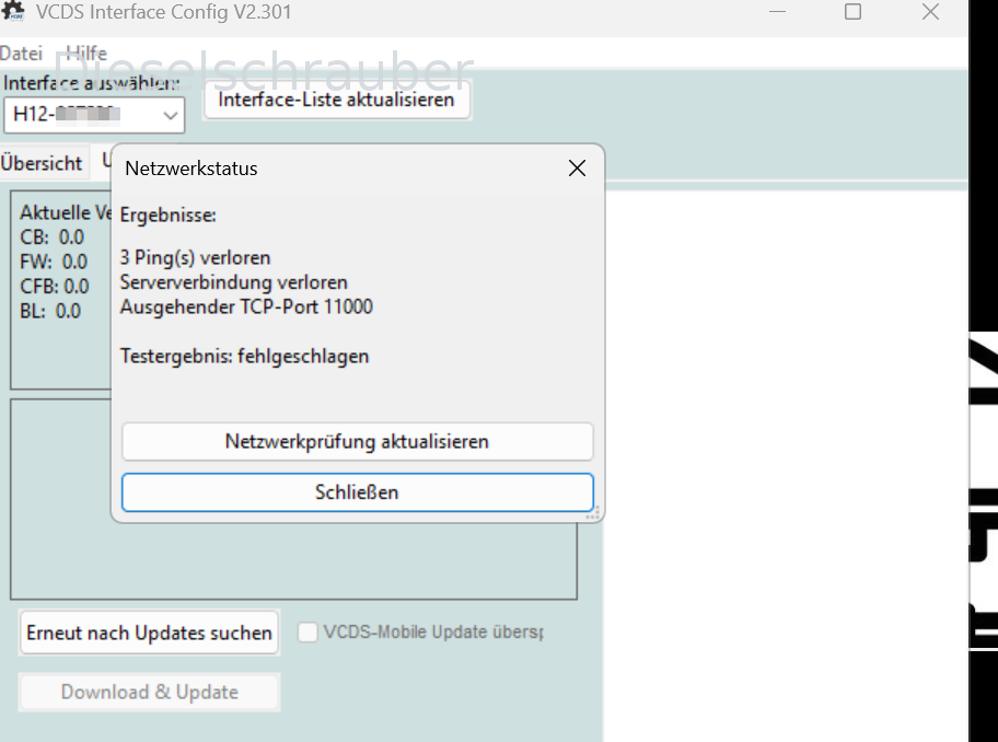

  • Problems with the network configuration, especially firewalls.
    To update the firmware of a HEX-V2 or HEX-NET, certain ports on the internet must be accessible to the Ross-Tech servers. Check the corresponding messages from the firewall software, or inquire with (company IT) personnel to determine if the specified ports are accessible.

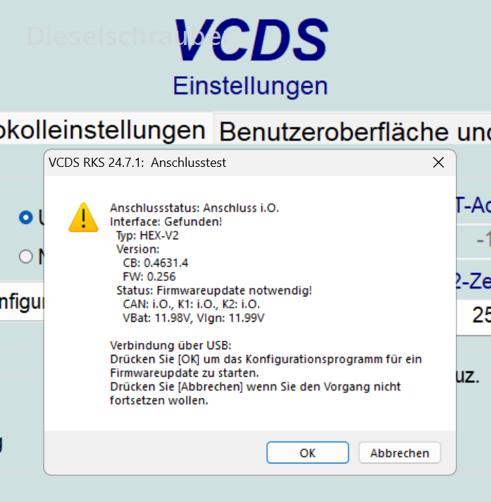

In some updates and with new features, VCDS not only updates the software installed on the PC, but also the firmware in the HEX-V2 or HEX-NET. To do this, the program VCIConfig.exe is used. I recently encountered a case with a customer where this program was missing (due to an antivirus scanner issue).

 Hinweisdialog vom VCDS Anschlusstest, der Klick auf "OK" öffnet VCIConfig.exe.

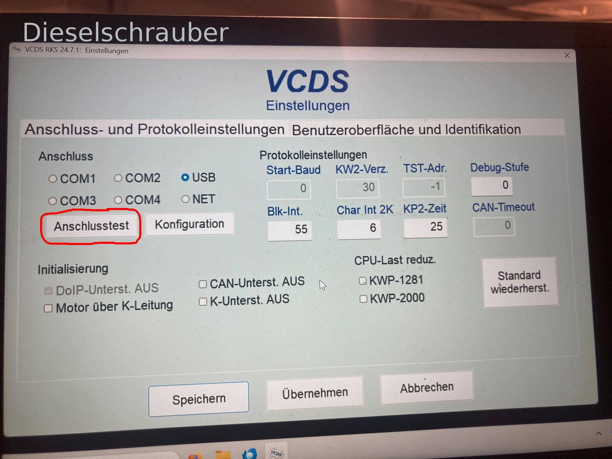

 VCDS Anschlusstest in den Einstellungen von VCDS.

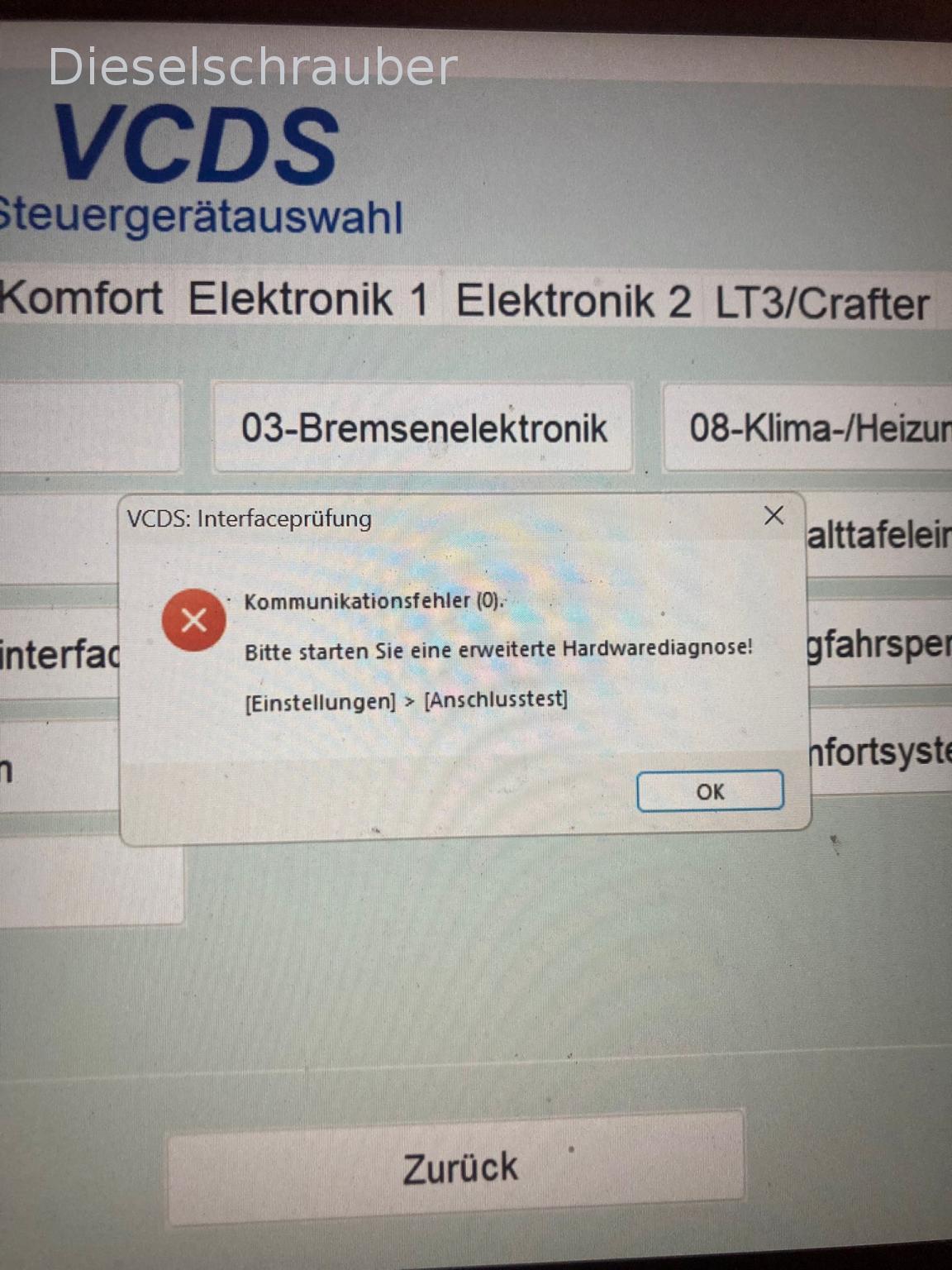

 Fehlende Funktionalität im VCDS Interface aufgrund nicht durchgeführten, notwendigen Firmwareupdate(s).

Der Rechner muss zum VCDS Firmwareupdate Internetzugang haben und die entsprechenden Ports erreichbar sein. Wenn die IT von Dritten verwaltet wird, bitte mit Screenshot diese kontaktieren um die notwendigen Port(s) freizuschalten.
