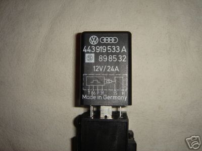

Messaggio05-01-2007, 17:26    Oggetto: Cita
Anche io voglio installare il riscaldamento per i sedili. Nel mio caso, il cablaggio originale arriva fino sotto i sedili. Ho i sedili Recaro GTI. Sto cercando di trovare i relè necessari. Dovrebbe funzionare con i relè originali e altri tappetini, giusto? I tappetini originali della VW costano un patrimonio per i miei sedili.
Purtroppo, gli schemi elettrici non sono più disponibili online. Qualcuno li ha ancora?
Volkswagen Golf 3 TDI, anno di produzione 1996, ma con alcuni cablaggi provenienti dalla versione GTI Edition.

konfi
Messaggio05-01-2007, 18:31    Oggetto: Cita
Non intendi forse la modulazione a larghezza di impulso?
Se ho una centralina con tutte queste funzionalità, il relè posizionato sotto i sedili diventa superfluo? Oppure, è la centralina stessa che svolge la funzione del relè?
Sotto il sedile arrivano 4 fili: uno di massa, uno con la tensione di accensione e due a 12V (che sono presenti solo quando l'interruttore è impostato su almeno posizione 1 su 5, altrimenti sono a 0). I 12V rimangono anche quando l'interruttore viene portato fino alla posizione 5. Quindi, suppongo che il tutto sia regolato dalla corrente. Abbiamo circa 4A a 12V (per 45W) e circa 2A a 12V (per 25W). Quindi, una resistenza da 12V/2A è di 6 Ohm, mentre una resistenza da 12V/4A è di 3 Ohm. Pertanto, dovrei limitare la mia regolazione in modo che il livello 1 corrisponda a 6 Ohm (e i livelli successivi): 2 -> 5,25 Ohm, 3 -> 4,5 Ohm, 4 -> 3,75 Ohm, e il livello 5 corrisponda a 3 Ohm.
A quanto pare, l'interruttore stesso sul cruscotto non dovrebbe avere molta elettronica collegata direttamente, quindi tutto ciò che c'è dietro è gestito dalla centralina, giusto?
Si potrebbe eventualmente aggiungere un sensore PTC o NTC.
 Dimensione file:  16.73 KB
 Visualizzato:  1909 volte

Messaggio05-01-2007, 19:20    Oggetto: Cita
PWM (Pulse Width Modulation): con questa tecnica è possibile regolare perfettamente elementi come il riscaldamento dei sedili. Livello massimo = sempre acceso, 0 = completamente spento, livello intermedio = 20 secondi accesi, 20 secondi spenti, ecc.
Ritengo che il dispositivo nell'immagine utilizzi una regolazione PWM (Pulse Width Modulation) combinata con un relè, almeno in base alla dicitura presente.
Probabil che il potenziometro (penso sia questo... con interruzioni per i valori, oppure un selettore a gradini con resistenze appropriate) sia collegato al dispositivo in questione, solitamente posizionato nel cruscotto, in modo da permettere la regolazione del rapporto di corsa. Vedrai sempre 12 volt perché stai misurando senza carico, ma non importa, perché il potenziometro è sicuramente ad alta impedenza.
Deine Idee mit den Widerstaenden vergiss mal ganz schnell: Ueberleg mal, wieviel Waerme an denen abfallen wuerde! Zudem stimmt die Rechnung nicht, da eine Heizmatte einen (halbwegs) konstanten Widerstand hat. Du regelst also Spannung UND Strom. Um eine 45 W Matte mit 22,5 Watt zu betreiben, musst du sie mit 12V / sqrt(2) betreiben., also rund 8,5 Volt bei 2,6 A. Am Vorwiderstand fallen dann 3,5 Volt und damit knapp 10 Watt ab - das wird bangig warm! La modulazione PWM è quindi davvero consigliabile.
Dato che hai interruttori e un pannello di controllo (come quello nella foto), devi fondamentalmente capire se e cosa richiede il sistema di riscaldamento a pavimento. In sostanza, dovrebbero esserci tre connessioni per la massa, l'alimentazione e il sensore. Inoltre, è necessario scoprire esattamente quale tipo di sensore è necessario.
Hai per caso un manuale di riparazione o qualcosa del genere relativo all'auto? Potrebbe essere rappresentato negli schemi elettrici, almeno in modo da capire cosa sia. Oppure, potresti misurarlo su un'auto con i tappetini originali.
