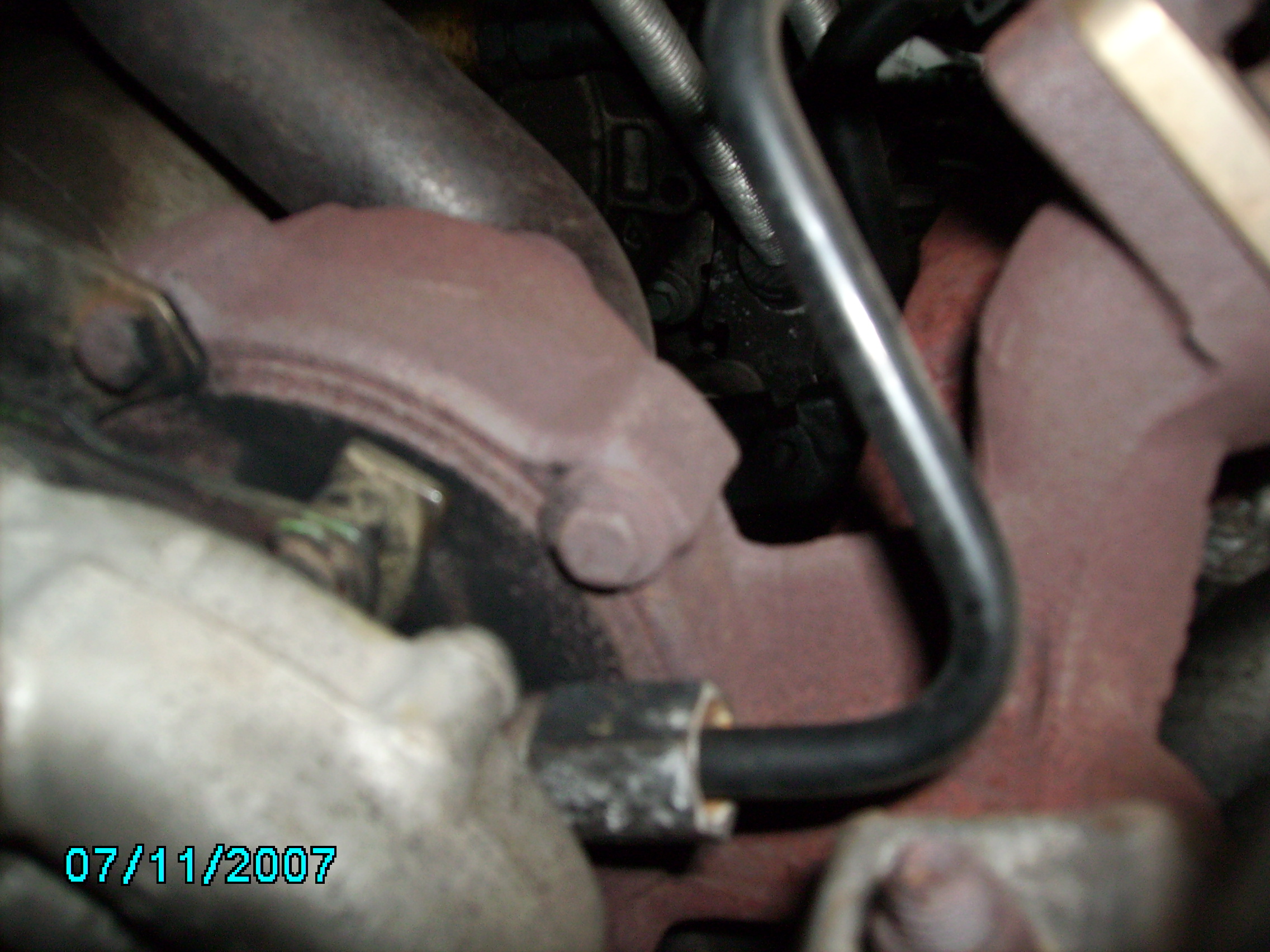

Ho tirato fuori la mia macchina fotografica. Lentamente, inizio a dubitare di tutto. Qualcuno può dirmi se il tappo del serbatoio è montato correttamente? La freccia più grande punta verso il posteriore dell'auto, mentre quella piccola indica probabilmente la direzione del flusso verso il motore. Potrebbe essere che i tubi siano stati scambiati? Tutto è possibile, come ho detto, inizio a dubitare di tutto quello che ho installato finora sull'auto; a volte si può anche "aggiustare" qualcosa in modo errato.
Cosa dice la comunità scientifica riguardo al Russ applicato ai motori turbo?
Normale.
2. Avviso di danno o...
3. accettabile perché potrebbe essere causato da un improvviso calo della pressione di sovralimentazione?
Chi ha esperienza in merito?
Grazie in anticipo a tutti.

Messaggio08-11-2007, 8:06    Oggetto: TDI AHF: Problemi di potenza, soluzioni? Cita
Ciao Bernd,
se interpretando correttamente la foto del caricatore, direi che lì c'è una perdita icon_confused.gif.
Ho sostituito il caricatore di recente - modello VTG fisso - e non ho riscontrato depositi di fuliggine sulla parte esterna dell'alloggiamento.

Messaggio08-11-2007, 11:27    Oggetto: TDI AHF: Problemi di potenza, soluzioni? Cita
Sì, sembra esserci una perdita nella regolazione del sistema VTG.
Potrebbe essere che la valvola di regolazione della temperatura (VTG) si blocchi in posizione aperta?
Successivamente, l'auto probabilmente andrebbe in modalità di emergenza, poiché la pressione di sovralimentazione non si svilupperebbe o lo farebbe troppo tardi.
Il mio sistema EGR è entrato in modalità di emergenza a causa di una perdita nel sistema di sovralimentazione e della conseguente mancanza di pressione di sovralimentazione, ma senza che la spia si accendesse.
Tuttavia, dovrebbe esserci un errore in seguito.
No, penso che probabilmente non abbia nulla a che vedere con questa perdita nel sistema di regolazione della valvola termostatica.
Cosa ne pensate?
