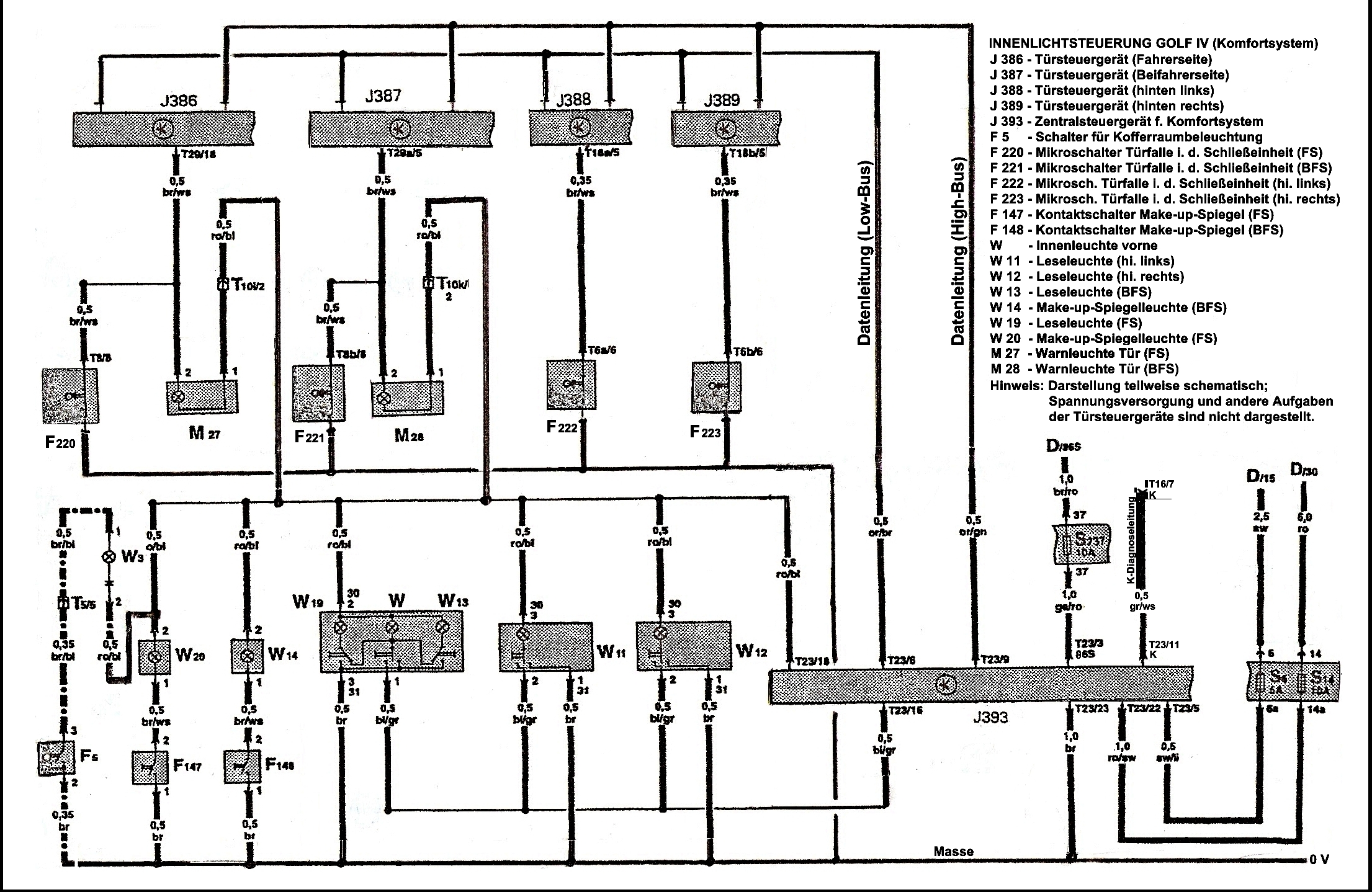

Schema elettrico della luce interna della Golf IV.
Argomento correlato nel forum "Centraline e diagnostica" -> Messaggio di errore VCDS: Limite di tempo della luce interna.
